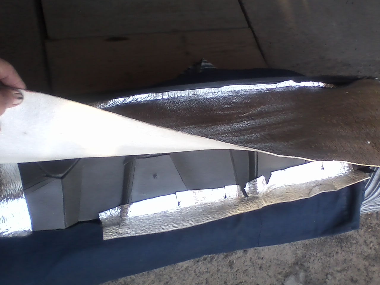

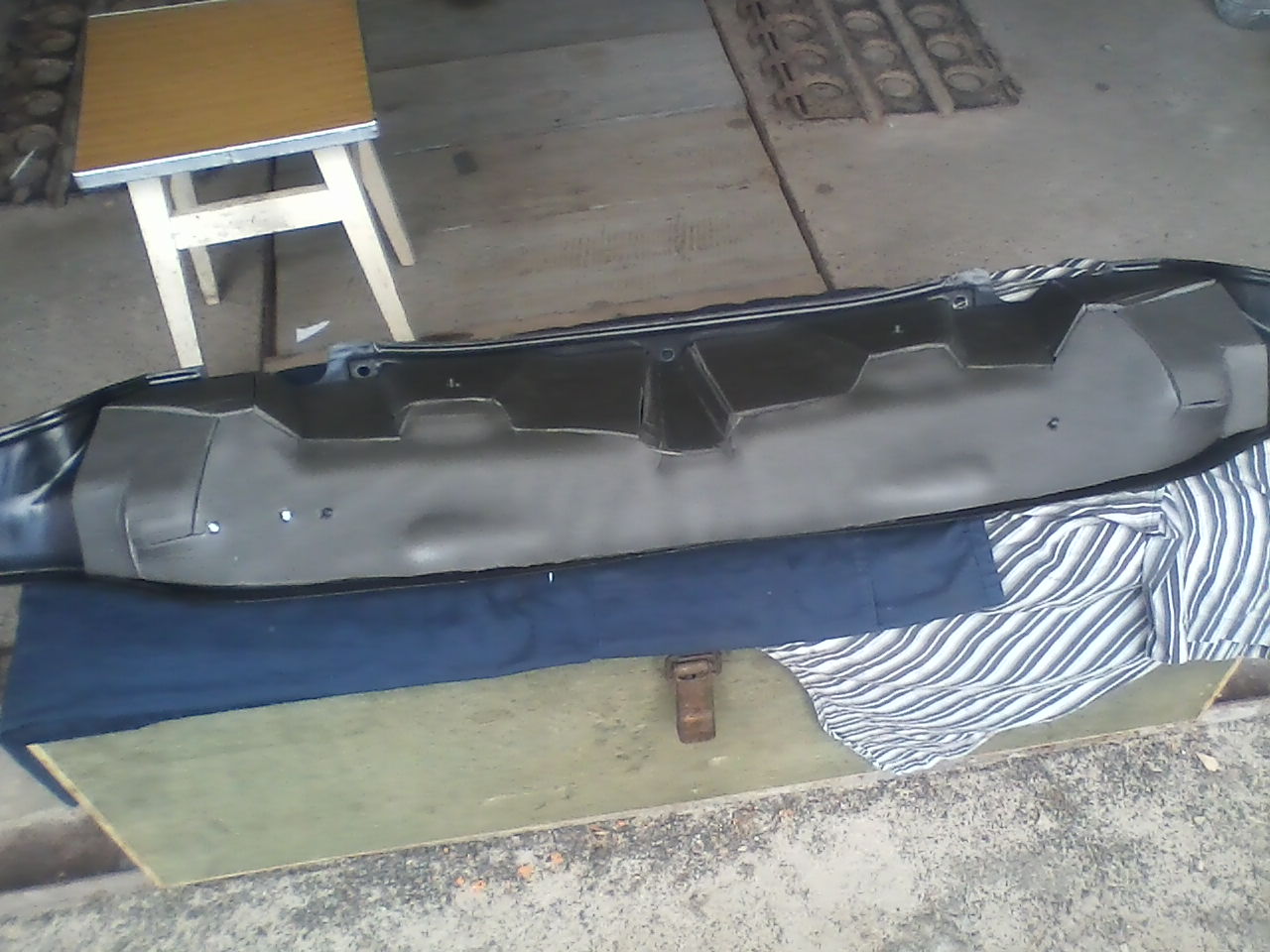

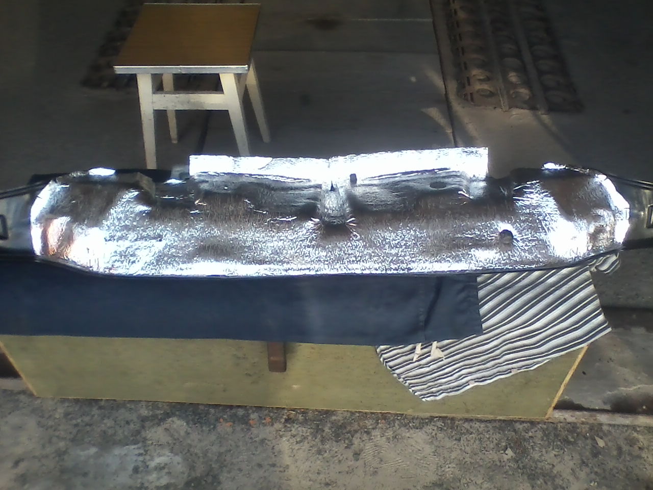

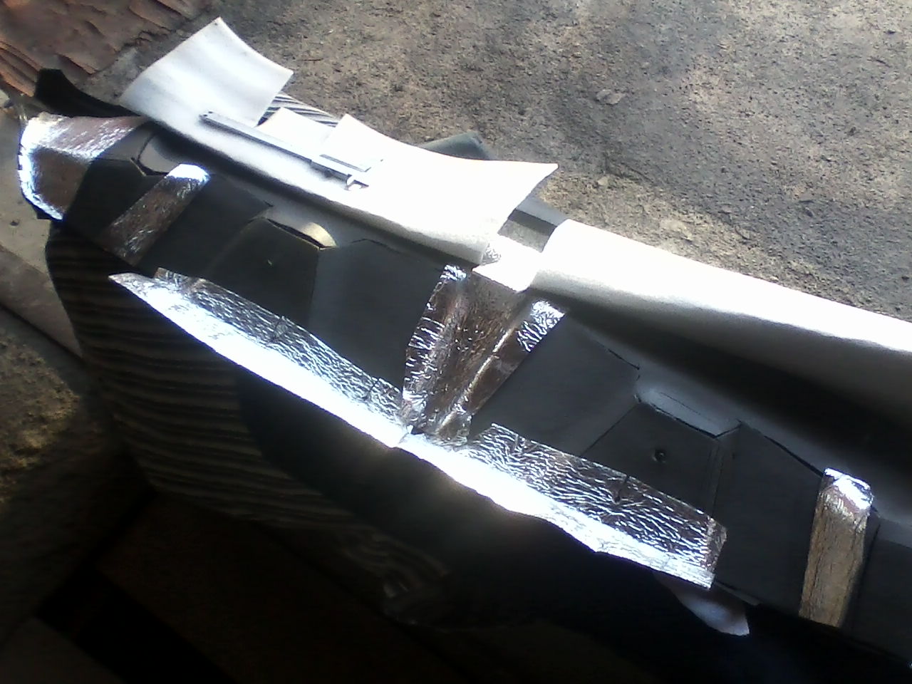

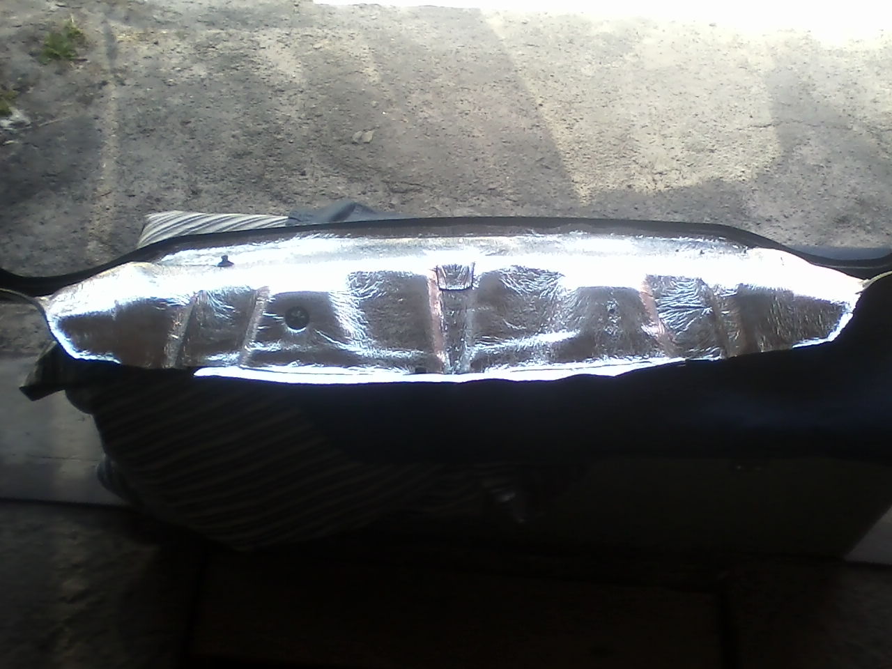

    Замість рідної розлізлої войлочної шумоізоляції перегородку до водостока окультурив спочатку самоклейкою шумкою 8мм, потім 3мм фольгованою на клей «88». Шумка 8мм не дуже пластична, прийшлось мудрувати на вигинах, 3мм фольгована пластична і чудово клеїться. Тепер хоч не стидно капот відкривати.:)

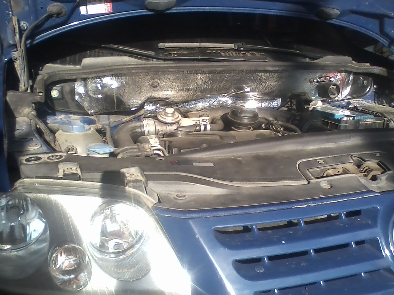

    Після 1,5 тижня їзди без переборки - супер :good2:! Та і тихіше за тряпку, про естетику мовчу. Правда, можна було б далі до країв заліпити, розмір тряпки з толку збив.
