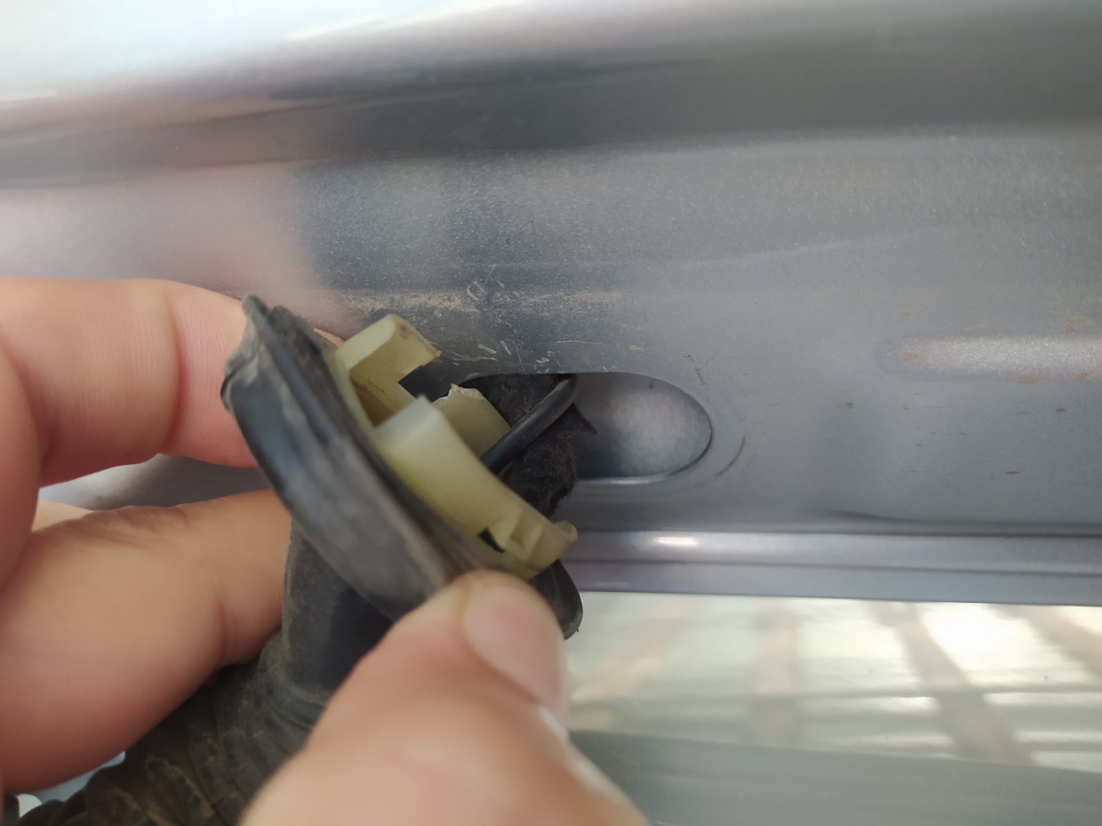

    Коли вперше знімав накладку теж довго мучався. Крім чотирьох гайок сама накладка була по периметру приклеєна (що подібне до двохстороннього скотчу).
    В гофрі по краям пластикові вставки. Знімалися важко, Одну зламав.
    На фото моя камера, та гофра зі зламаним кріпленням: камера.jpg гофра.jpg
    Останнє редагування: 12 сер 2021

  17. SkyNetWork
    SkyNetWork Новенький
    83
    VW CADDY 2.0 TDI
    Toffy Brown
    Дякую за відповідь. в мене точна така-ж камера. Буду намагатися все зробити акуратно, але вигляд кріплення гофри щось мене бентежить, зовсім не розумію як її зняти не зламавши.

  18. sage64
    783
    https://www.drive2.com/l/288230376152787798/
    Тут де що про гофру на розпашонці, з фотками, на ляді принцип гофри такий же з чотирма фіксаторами (на фото видно два збоку, одна внизу, одна зверху), надавлюєте по центру гофри з двох сторін бокові і акуратно верхній чи нижній фіксатор викруткою пласкою. Або попробуйте скинуть аккуратно резинку з гофри, тоді доступ до пласмаски відкриється. Якось так. Обережно пластик дуже хрупкий.
    SkyNetWork та VSerhii подобається це.
  19. VSerhii
    VSerhii Новенький
    43
    Так. Проводка по потолку.
    Перше повідомлення: 13 сер 2021
    Нове повідомлення: 13 сер 2021
    Я теж знімав резинки з пластику, але щоб потім нормально надіти їх назад, прийшлось виймати пластикові кріплення з кузову. Тоді й зламав, дуже кихке.
  20. sage64
    783
    Співчуваю, я міняв дві гофри на водійських дверях і на розпашонці, такі танці з бубном що не уявляете. Просував проводку і шланг омивача через нову гофру, хай йому грець намучився. Не знаю, може в ляді полегче буде.
