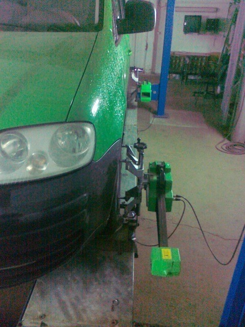

    Доброй ночи. Есть вопрос или проблема точно незнаю может кто подскажет что нибудь? Вобщем в этом году заметил что жрет резину впереди слева изнутри поменял местами колеса с зада справа на перед на лево решил поехать на диагностику но поехал не сразу, и когда поехал резину опять подъело но суть не в том. По приезду на диагностику перед немного подрегулировали но оказалось заднее левое колесо тоже ест резину с внутренней стороны и этот мастер говорит с задком ничего не сделаю он говорит не регулируеться хотя в прошлом году отъездил сезон было все хорошо в большие ямы не попадал .И вот поставил зимнюю резину теперь жалко если сожрет только сезон отходила хотя и летняя второй сезон только, летняя KUMHO KU31 по моему . Че делать с задком ?так как передок вроде отрегулировали.Вот данные после регулировки может кто че подскажет? IMAG0013.jpg
    Останнє редагування: 24 лис 2015
  13. miki_ua
    Ну если верить распечатки - по задней балке у Вас все лежит в допускал и делать ничего не надо.
    А вот мастер - профилонил, это факт. Смотрите сами - убрал только 'схождение', а развал (который был и остался вне допусков) не трогал...
    Ну правильно, это ж поковыряться надо: открутить шаровые, продвигать их в рычагах, если не хватит диапазона - профиля делать.... Легче сказать клиенту - не регулируется и ппц!!!!!!
    Сфилонил, короче....
    Не переживание - по задней подвеске пока "вопросов" нету.
  14. agnks
    agnks Учасник
    112
    зеленый
    ДОБРЫЙ ВЕЧЕР .Тогда почему сзади резину ест? может резина такая то тогда почему правая сторона в норме?
