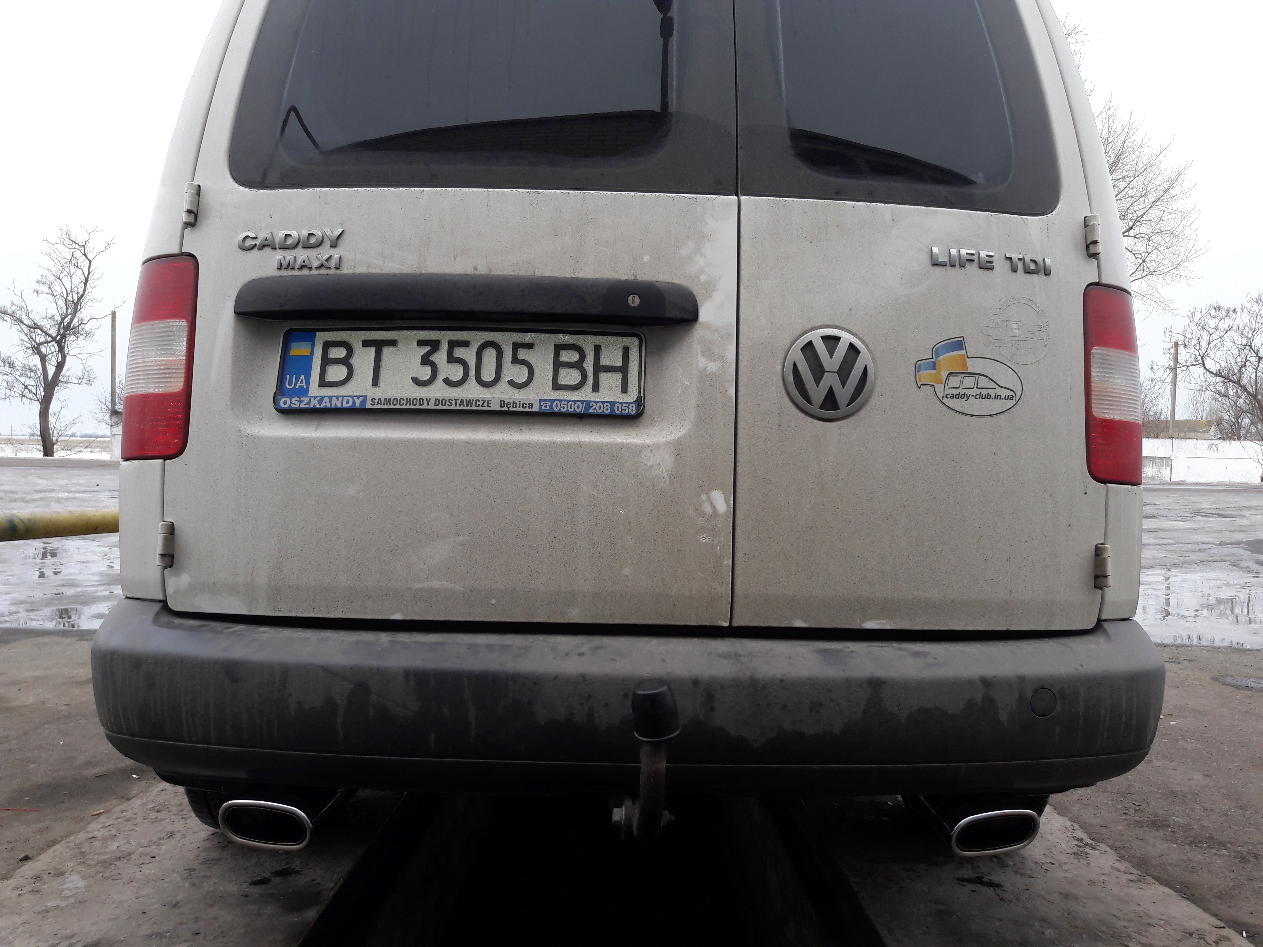

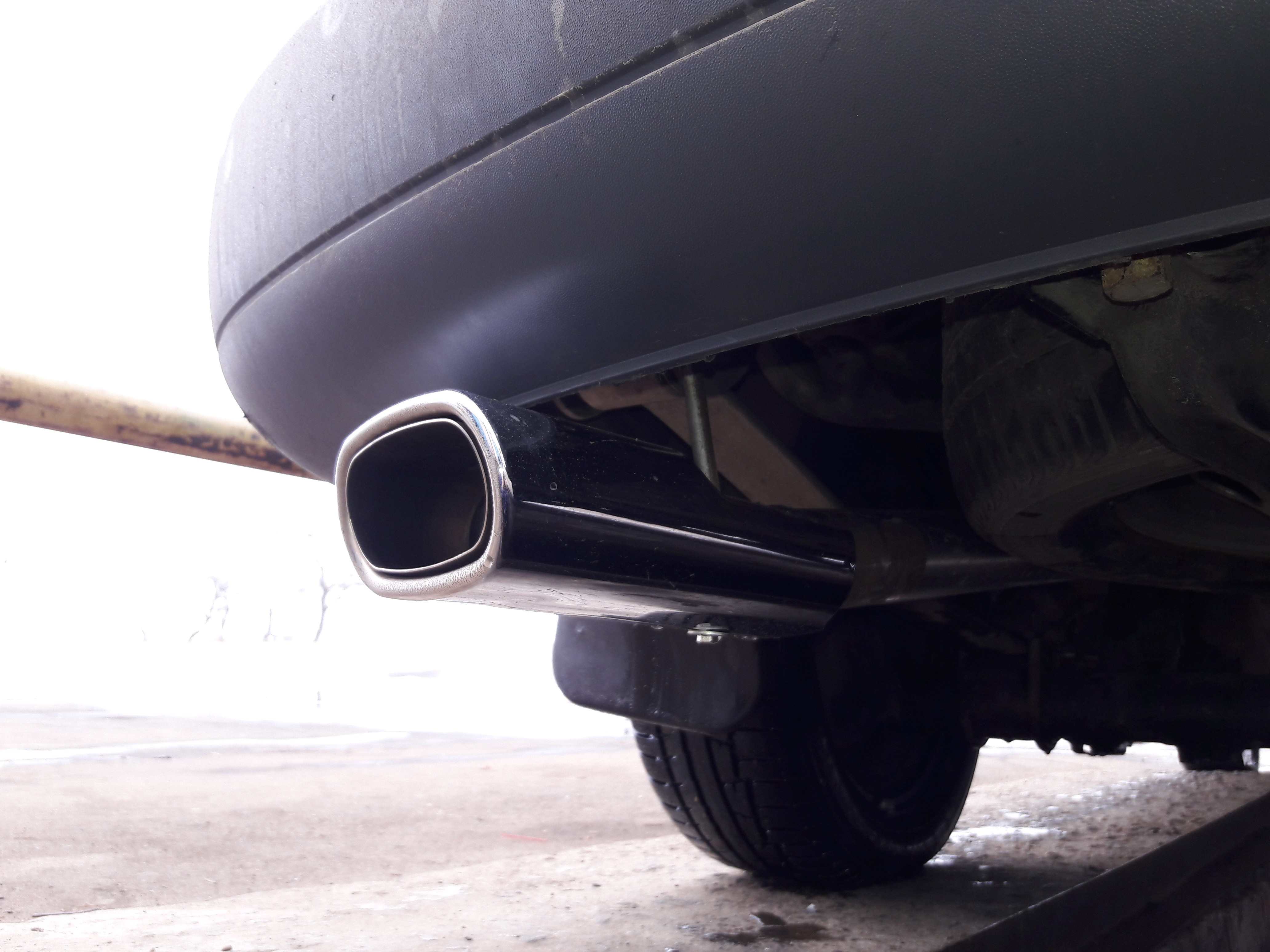

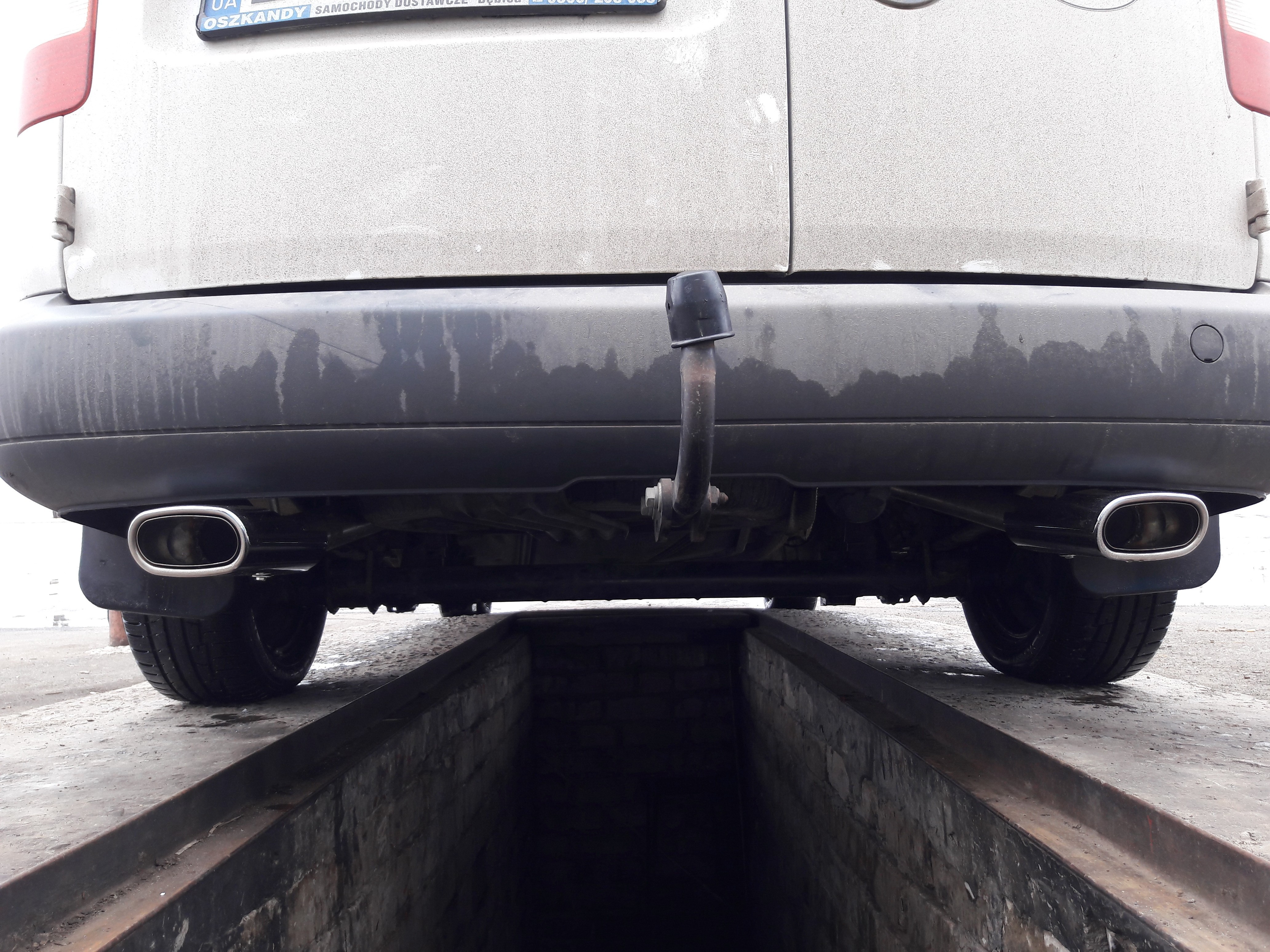

    На улице потеплело и посылка с OLX пришла кстати. Вобщем продолжаем тюнячить Кеда. И вот результат. 20170203_130929.jpg 20170203_130915.jpg 20170203_130855.jpg 20170203_130750.jpg
    Нове повідомлення: 3 лют 2017
    Надо ещё снять видео со звуком выхлопа.
    Diesel Euro4 та Чилик подобається це.

    И на ихней соляре тоже поддымливает.
    Отлично вышло,я тоже такое люблю.
  14. Дімка
    Дімка Старожил
    1,113
    Виходить,що сажевого там немає. Диму чорного немає ,якщо стоїть сажевий.

    Судя по звуку выхлопа конечно нет сажевого.С ним гораздо тише
