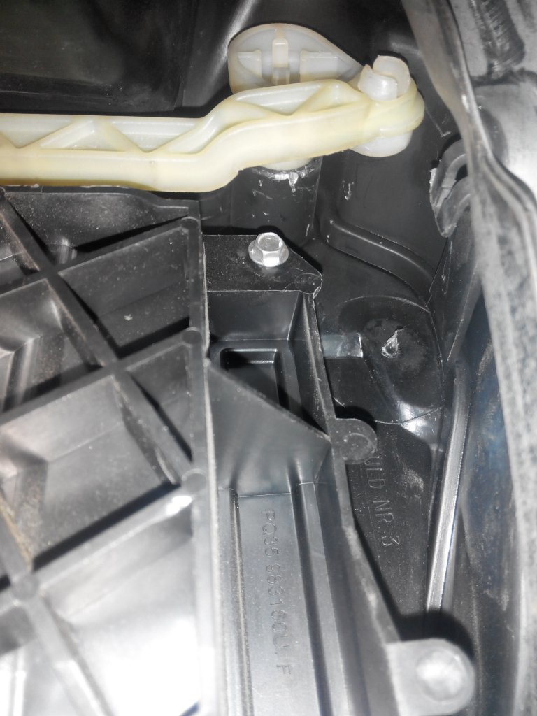

    Залез под торпеду со стороны водителя и сделал пару фото. Белый рычаг я так полагаю и есть заслонка воздухозаборника? 2015923135724.jpg
    На другом его конце есть нечто похоже на электропривод.
    Я так понимаю, что управление заслонкою электронное? (исправьте если не так) Какие детали еще между приводом и крутилкою должны присутствовать?
    Моя крутилка с обратной стороны выглядит так: (явно чего то не хватает) 2015923135911.jpg
    Перше повідомлення: 23 вер 2015
    Нове повідомлення: 6 жов 2015
    Все решилось, тросик не нужен был - управление электронное. Причина неисправности - отпала тяга от заслонки.
