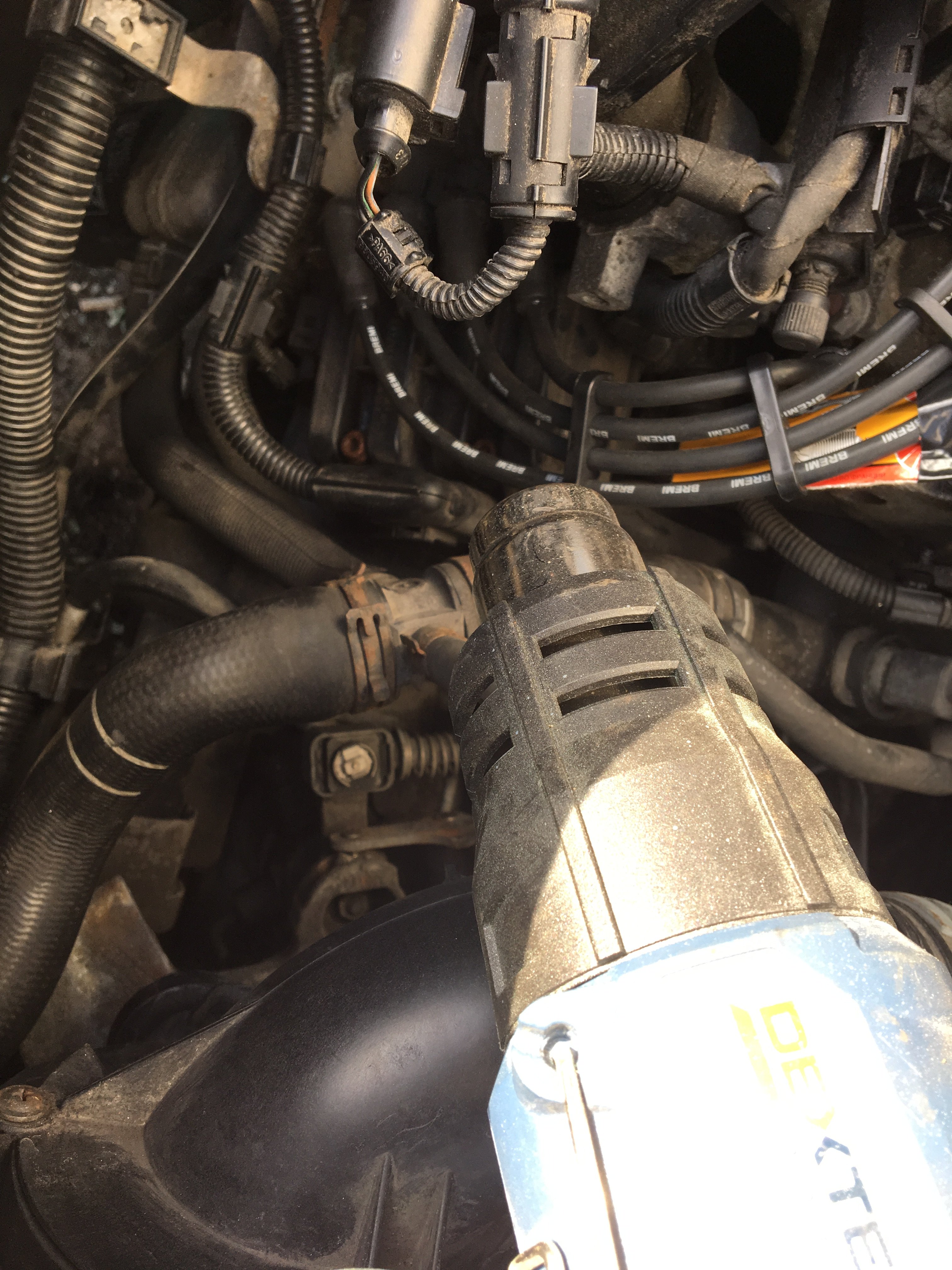

    Катушка на вид в хорошем состоянии, трещин не видно, провода новые, ночью не каких герлянд тоже не видно! Не охота покупать на угад (( если логически подумать можно её феном прогреть перед запуском двигателя ? Чтоб исключить подозрения ))

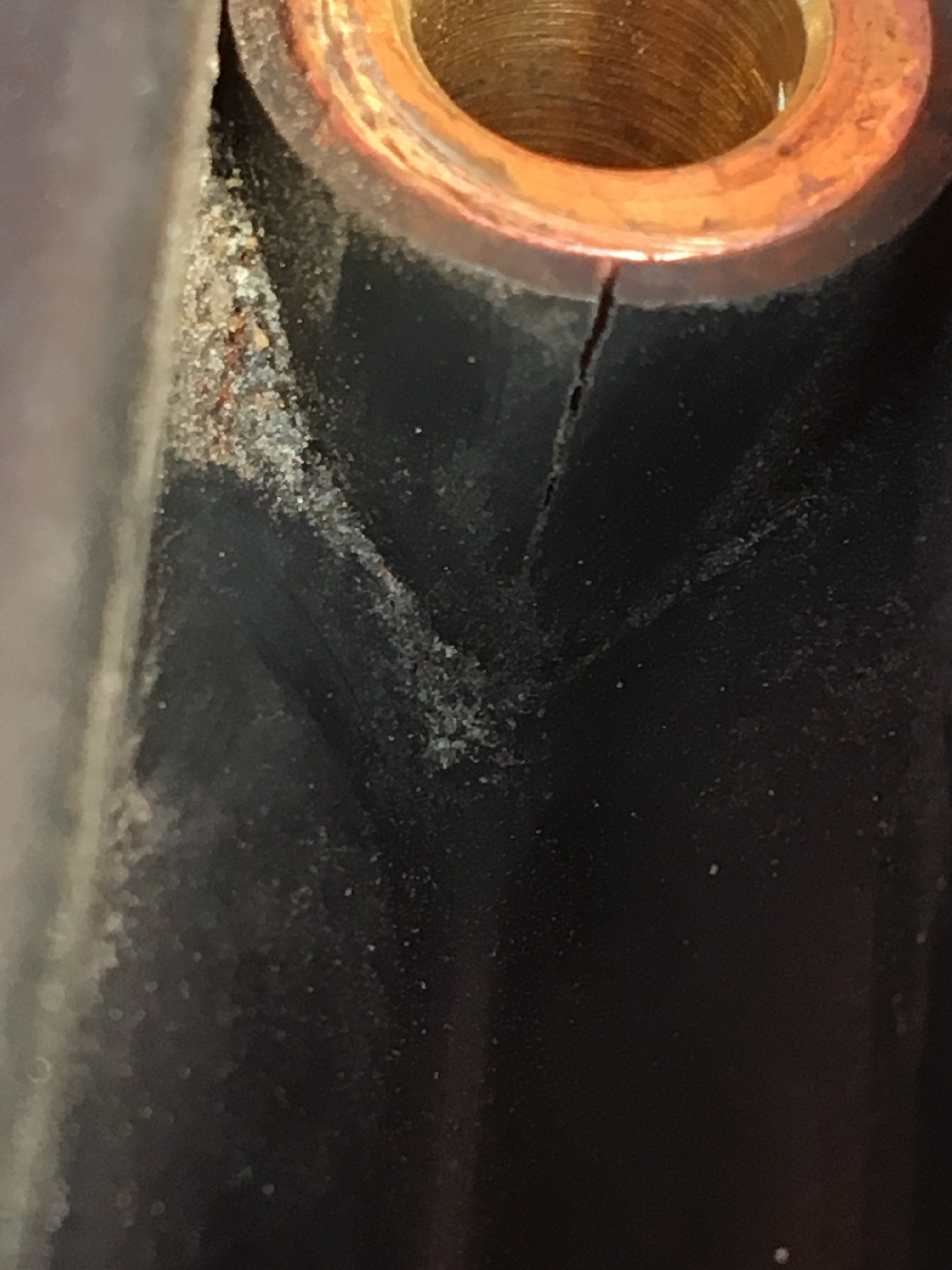

    Alexander ||, ну незнаю як феном, но я коли пробував то знімав і грів в хаті... і модуль стояв в хаті цілу ніч
    тільки ніц не вийшло.... проьлема була в тріщинах там де свічний дріт надівається і сікло на болт

    В общем взял я фен промышленный и прогрел её хорошо со всех сторон, и чудо машина завелась без каких либо троенний ))) После снял я катушку, осмотрел и обнаружил на ней маленькую трещину((

    Alexander ||, всьо, тепер повнісю його (модуль) тре почистити скурпульозно, може ше десь тріщини будуть, заливаєм всьо шо обнаружили епоксідкою... і як каже мікі ізолюєм 3й болт від масси(там прилив на кронштейні в який болт вкручується між 2 і 3 виводом) і їздим тішимся)
