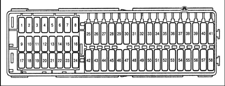

  8. Lvivgaz
    6,005
    @Tolya1983, на предохранители что?
    - или + ?!
    №46 SC46 7,5 А J519 - блок управления бортовой сети
  9. Tolya1983
    Не идет плюс на плафон!Релюхи и преди целые!Куда идет провод с плафона над центральной консолью?
  10. Lvivgaz
    6,005
    @Tolya1983, все провода ведут к АКБ:mosking:
    фишки под плафон № 55
    RMX, russlaw та Tolya1983 подобається це.
