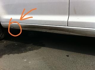

    Хочу приподнять машину но непонятно где находится точка опоры, где именно подставлять нужно домкрат, в гугле несмог найти по этому спрашиваю здесь. Сарян если подобная тема уже была на форуме, искал тоже не смог найти здесь такое. Может кто то подскажет ??? Спамибо заранее.
  2. Megatrans
    4,628
    выштампомка в пороге в виде стрелки или 2 прорези на ребре порога. напротив их
    Костя та greek подобається це.
  3. dv_matrix
    907
    Ось такі стрілочки

  5. RMX
    RMX Перевірений
    341
    ремонтирую Teleflexы
    И домкрат подставлять под ребро, а не под порог))
    А то видел я и таких уникалов.. :crazy:

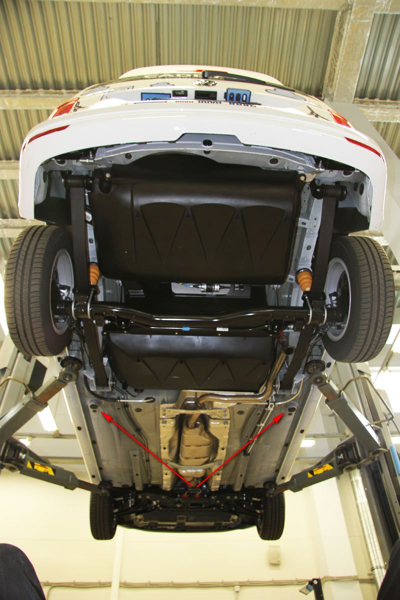

  7. kosha
    1,362
    Есть, кстати еще 2 точки, но для них нужен очень высокий домкрат, или пневматический, тогда можно сразу 2 колеса менять.
