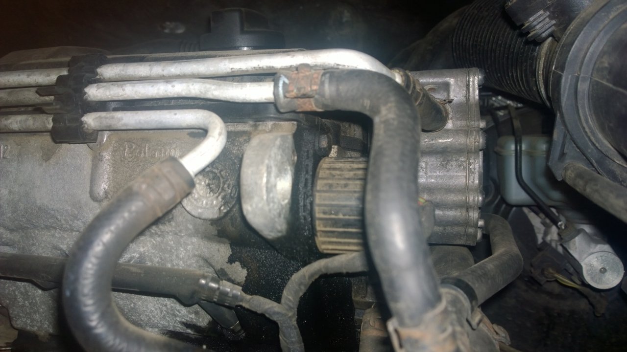

    Друзья, ай нид хелп!
    Проблема думаю пустяковая, но не могу разобраться. Обнаружил течь судя по всему из какого то датчика. Вопросы следующие, что это за датчик, как снять фишку, и не потечет ли масло при снятии фишки? Двигатель 2.0 sdi Фото прилагаю. Всем спасибо за помощ!
  2. miki_ua
    Это - жгут проводки в голову к насос/форсункам (на сколько я вижу).
    Какой ещё датчик????

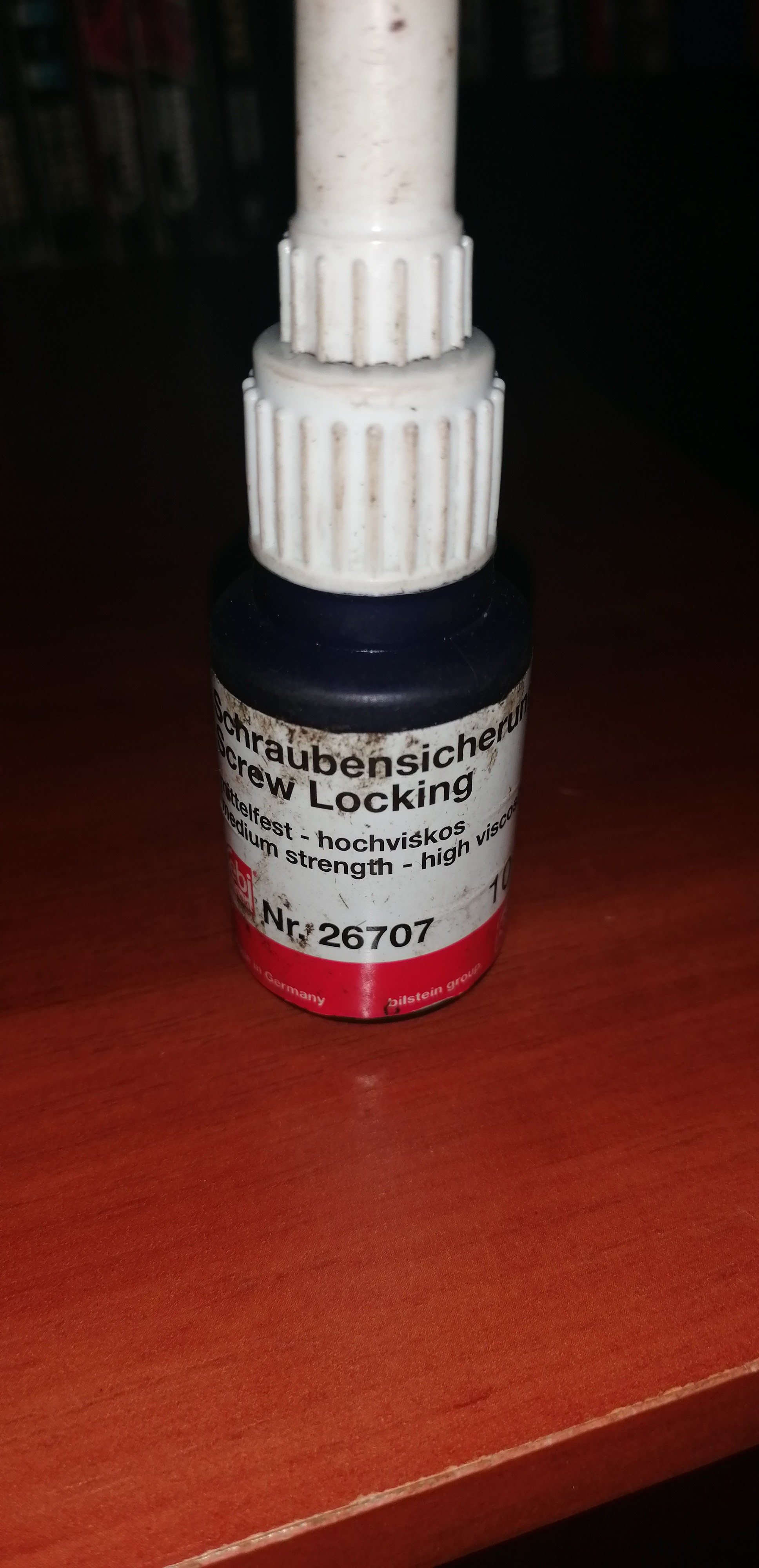

    Добрый вечер подскажите пожалуйста в чем может быть причина течёт масло с под клапаной крышки с садней стороны, уже меняли прокладку, меняли крышку клапанов садили прокладку на герметик нечего не помогает. Caddy 2.0 sdi
  6. sage64
    783
    Санич31, На герметик садить нет смысла, главное прокладка под клапанную должна быть эластичная. Проверить:
    1. Длинной линейкой плоскость прилегания клапанной к головке (обе).
    2. Правильность сборки прокладки на клапанную плюс болты.
    3. Затяжку болтов в правильной последовательности и с нужным моментом 10Nm.
    4. Резьбу крепления задних болтов в головке.
    5. Можно посадить задние болты на фиксатор резьбы синий, типа такого IMG_20210220_121958.jpg
    для перестраховки откручивания болтов.
    Раза 4 снимал клапанную из них один раз меня прокладку, вроде Victor Reinz таких проблем не наблюдалось.
