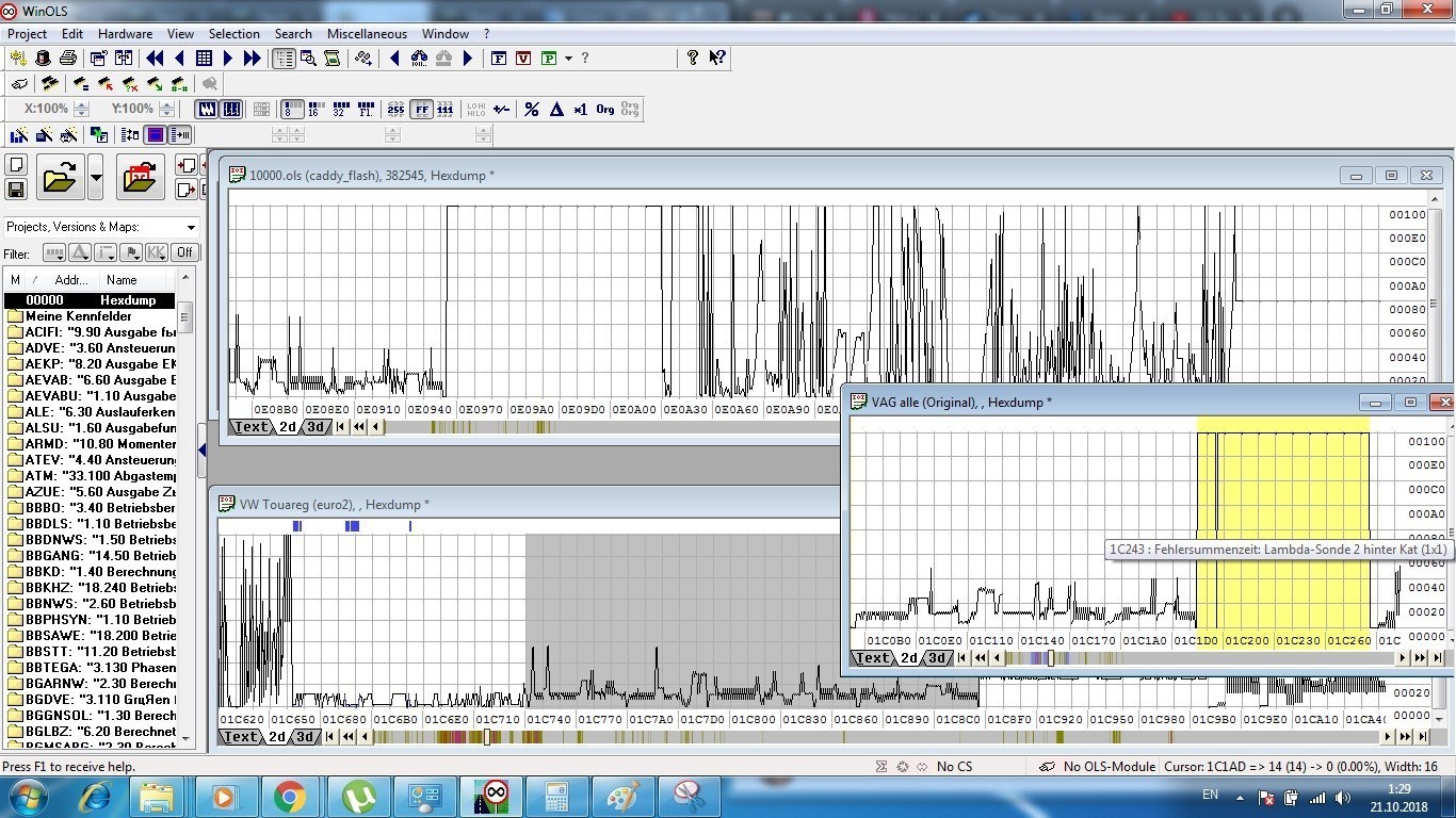

    Знайшов в трьох прошивках від туарега 3,2 V6 ідентичну область помилок.
    Пояснення підсвічено жовтим фоном на фото перекладається приблизно сумарна помилка лямбда зонда позаду каталізатора...
    ну то гугл так мені переклав))

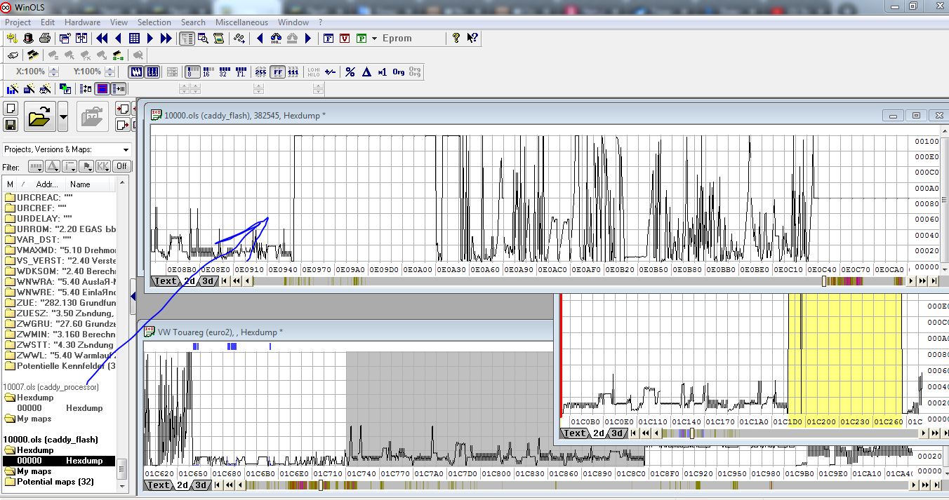

    далі я знайшов схожу область в прошивці (в файлі флеш памяті) свого кадіка
    тільки от лишилось зняти задню лямбду і глянути номери помилок по ваг кодах... і можна далі шось думати...

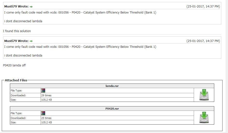

    Вирішив я поки шо піти іншим шляхом... Полазив по буржуйским форумам, виявляється буржуї (в даному випадку англійці) шось троха тих екофулів пробують прошивати... ато на укр і русских форумах тільки то і роблять шо шукають прошивки бо валять блоки коли через OBD шиють...)
    Знайшов 2 варіанти...
    1. Варіант...
    Хлоп пише шо відключив лямбду, але полазив я по прошивці, поняв шо то якесь рішення ремувера, бо частина області просто затерта нулями, дуже схоже рішення якогось ремувера, який вирізав в прошивці шось але мало хто задумується шо прошивка ME7.1.1 для ауді "троха" ся відрізняє від прошивки до екофула...
    на них я порівняв цей варіант
    Потім на томуж форумі я язнайшов трохи кращий варіант, який скоріш за все попробую на машині, але в середу, бо в вівторок важлива поїздка, а доранку витягувати машину з увалу трохи неохота=))) схоже на вирішення.JPG
    також я знайшов шеодну тему на буржуйофорумі, де чувак спочатку писав про видалення якихось помилок в прошивці, а потім відписавшо знайшов рішення, значить можливо найшов маску помилок в прошивці, я йому в приват написав чекаю може відповідь дасть... написав чуваку.JPG
    От в нього якраз блок управління з такою ж версією як в мене .якшо він відпише і дасть своє рішення то буде перемога))) Версія.JPG

    1. Знайшов де конкретно помилка знаходиться в прошивці.
    2. Знайшов область де всі помилки активовуються деактивовуються, але не можу локалізувати конкретну помилку по лямбді...
    3. 2 рази завалив блок управління і тут мені пригодились бекапи які я зробив з самого початку)))
    4. Вже навіть відправляв знаючим людям, шоб перевірили чи я правильно відключаю помилку, кажуть шо все ок, а помилка не щезає...
    Поки шо замінив P0036 на P0000... залишилось знайти в масці помилок (область де вони деактивовуються) потрібний вимикач...
    Якщо результату не буде, і не знайдеться прямого рішення то буду робити так...
    В масці відключу половину помилок, подивлюсь чи щезла... якщо щезла то ту половину ділю ше навпіл і так далі поки не дойду до істини...ну і якщо не щезла то інша половина... метод половинного ділення називається...
    Тяжко лиш те шо кожного разу треба до блока припаюватись до двох контактів.... а на машині через розетку шити небезпечно... хоча я завтра спробую, знову ж таки через те шо бекапи є=))) які вже сьогодні 2 рази успішно використав)))
