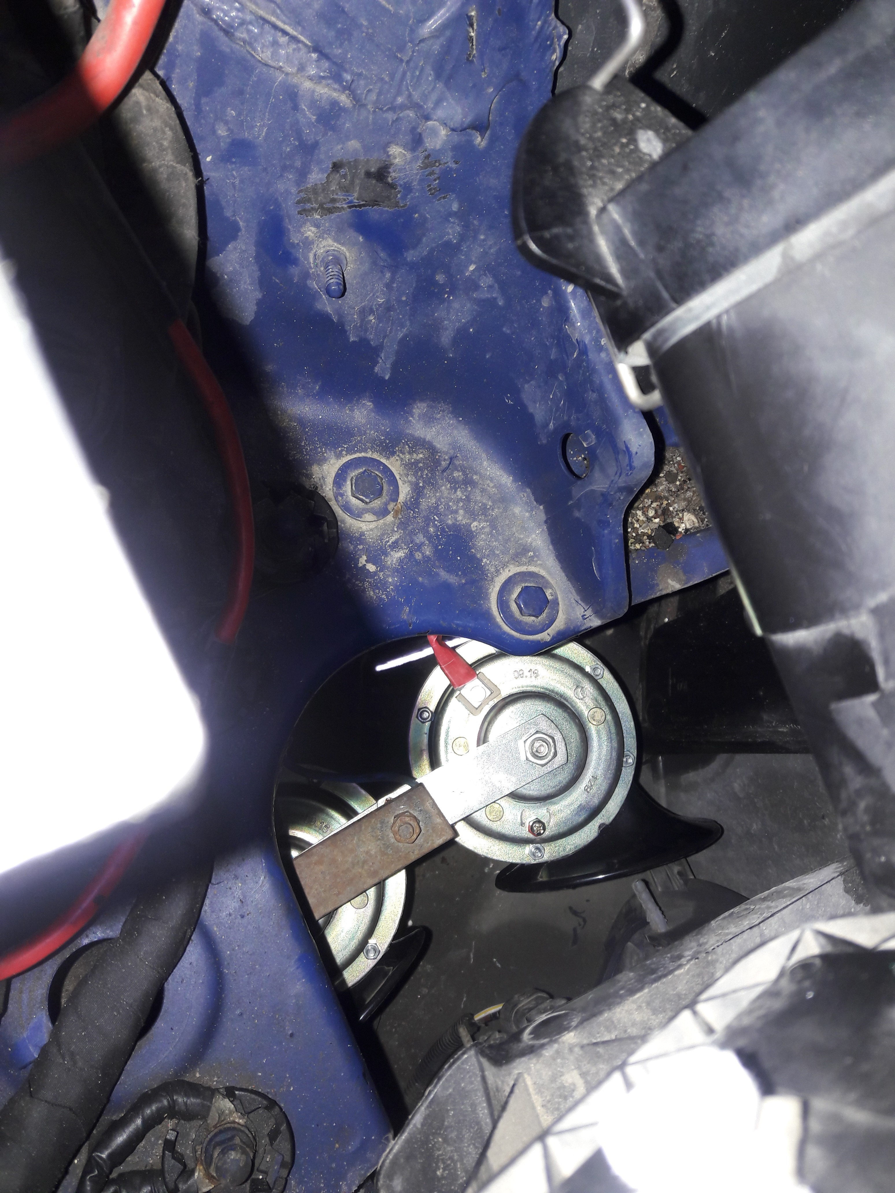

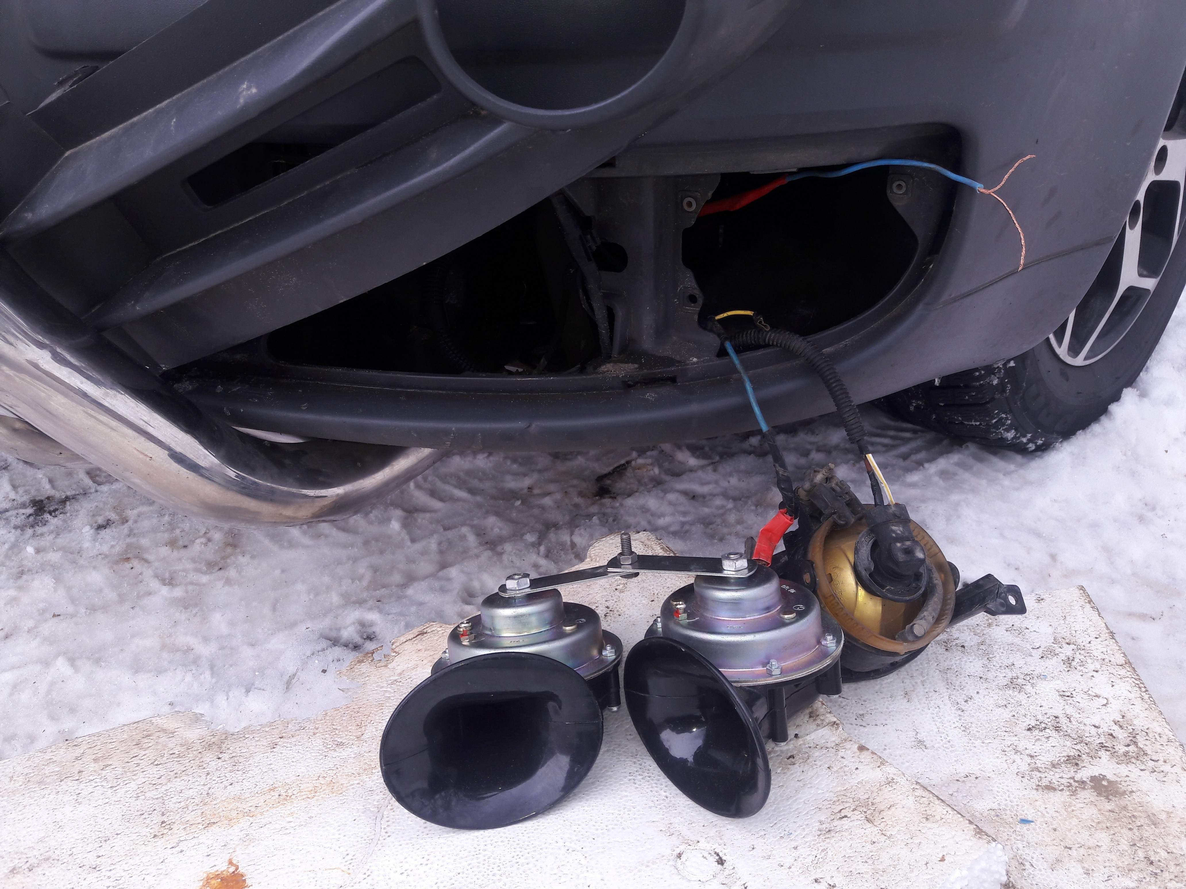

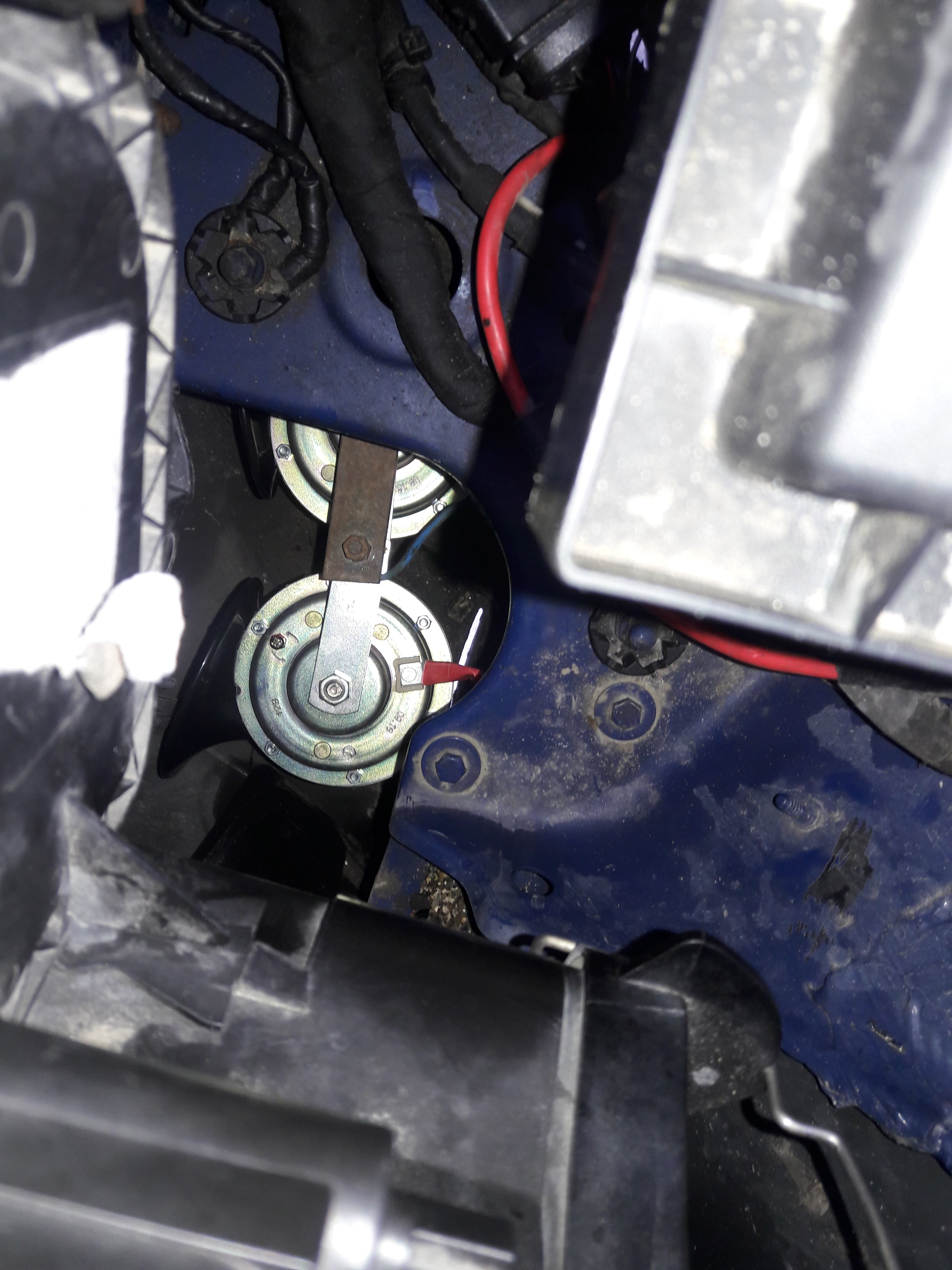

    я свої поставив в штатні місця, підійшли бомбезно, думав що не влізуть, але все гуд)))

    віталіо кадди, что бы поставить в родные места,что нужно снять и какие ставили???
  11. віталіо кадди
    віталіо кадди Новенький
    91
    Новояворовск
    volksvagen caddy

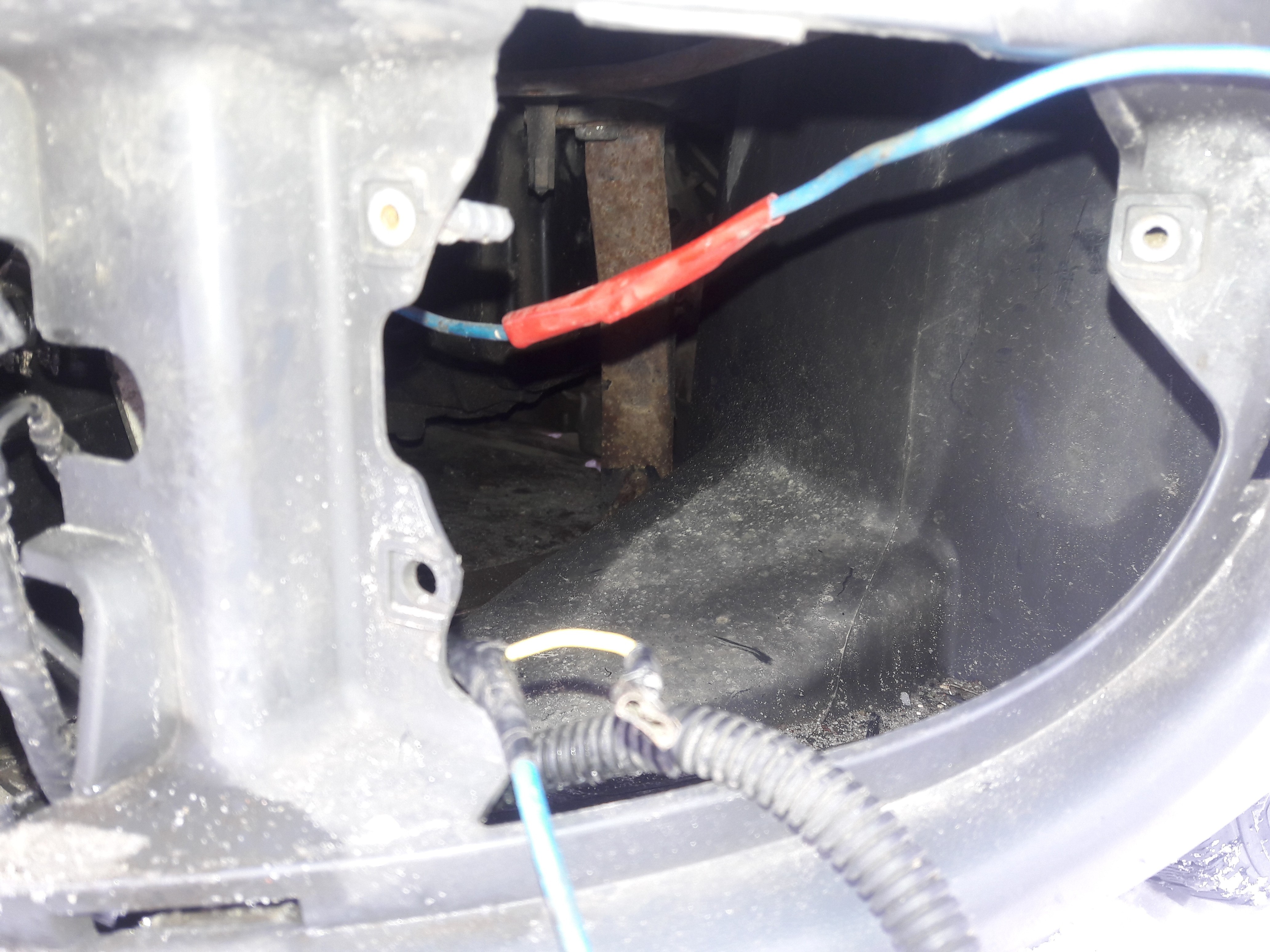

    в бампері заглушку, там де галогенка стоїть;)
  12. cresset
    612
    а где родные стоят???,,,,,,и у нас их 2 или 1 ???

    треба буде через риле, предохранитель не стягне 4 сигнали, 2 якраз норма))
    Перше повідомлення: 22 лют 2017
    Нове повідомлення: 22 лют 2017
    за лівою птф, та й з гори має бути видно
