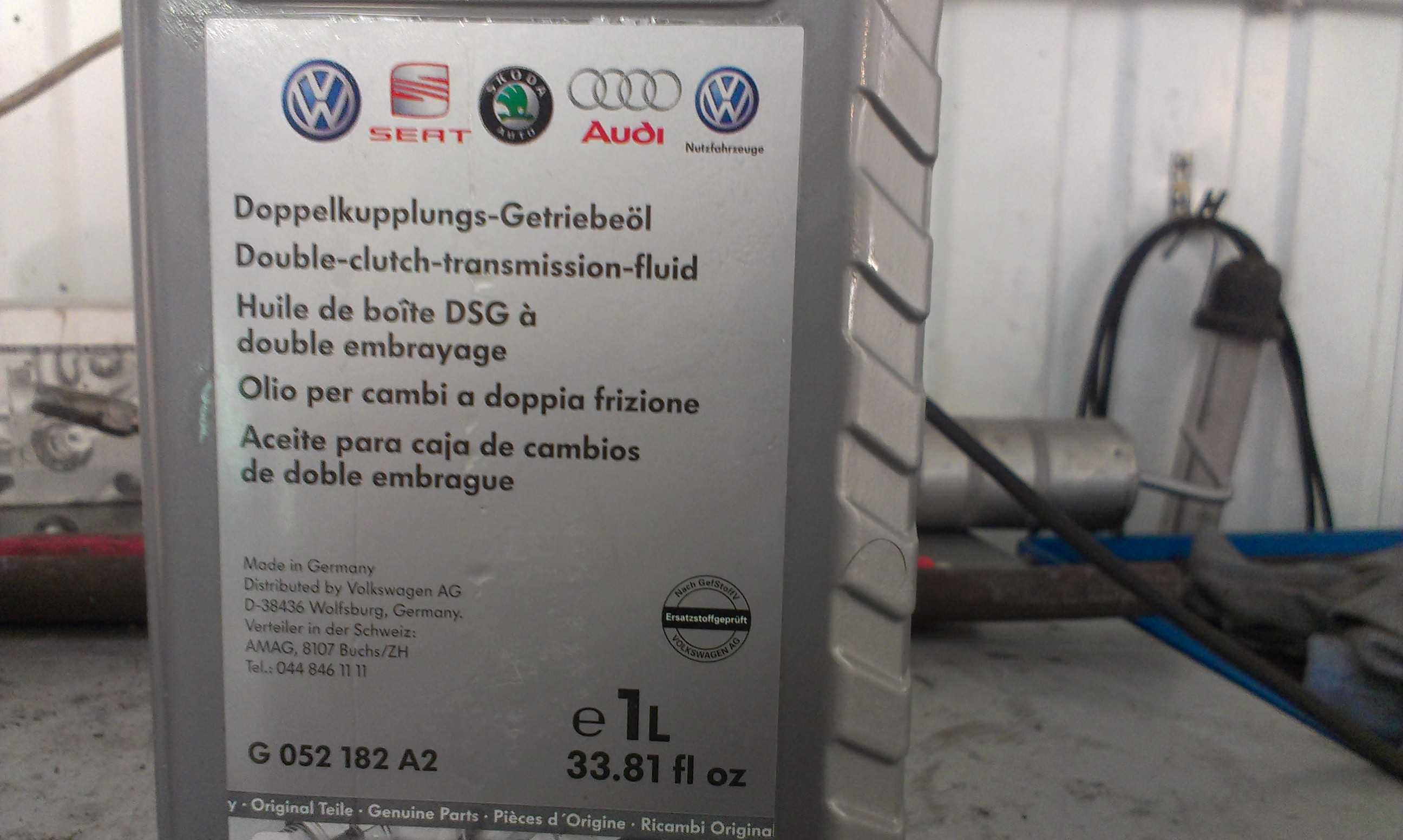

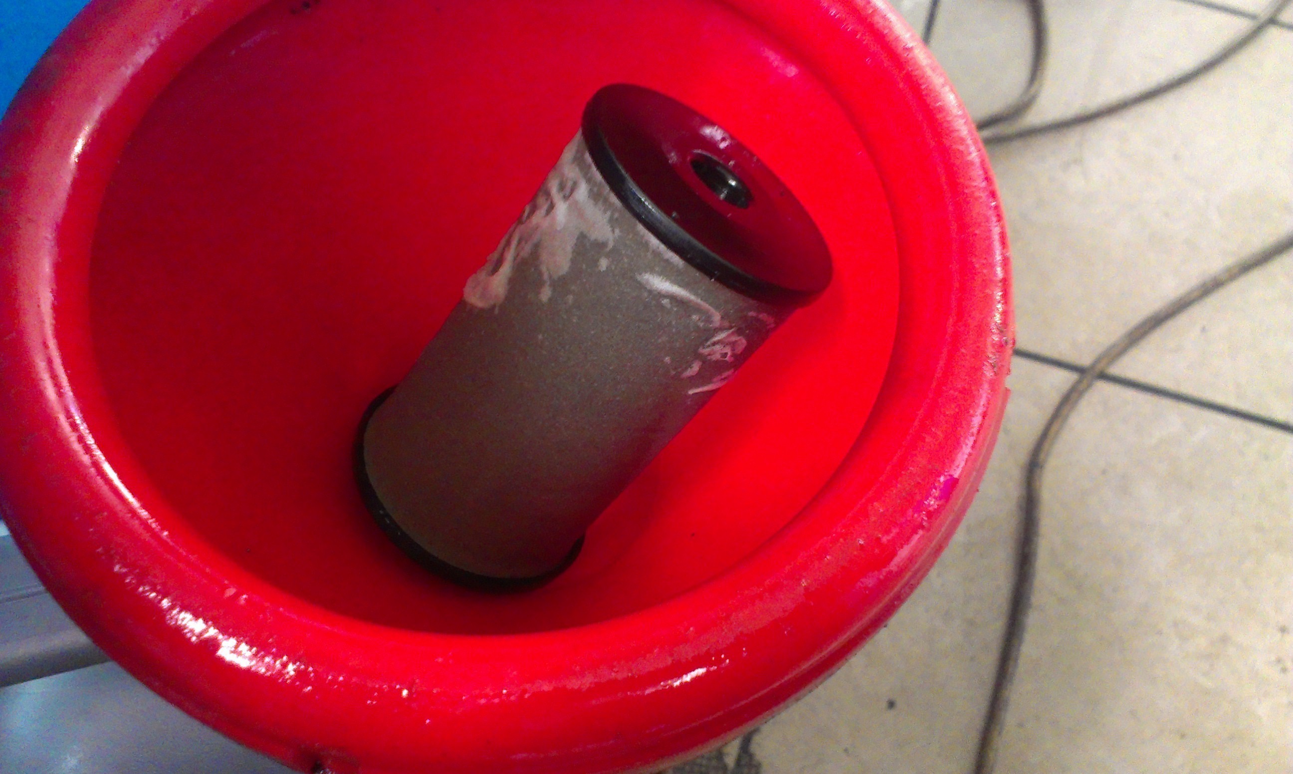

    terisola, если вовремя менять масло и фильтр на дсг, то ни чего не залипнет. Пробуксовки страшны для DSG7, там со сцепой проблемы, нарушается пятно контакта. Потом появляется вибрация и толчки при переключениях передач. У меня правда небольшой, но все же есть опыт на DSG6. Буксовал я на ней и зимой и летом. Слитое масло чистое как слеза и фильтр как новый.
    Масло заливал оригинальное
    И фильтр оригинал
    Кстати заметил одну особенность. Пробуксовки происходят практически обеими колесами. Если руль вывернут тогда одним.
