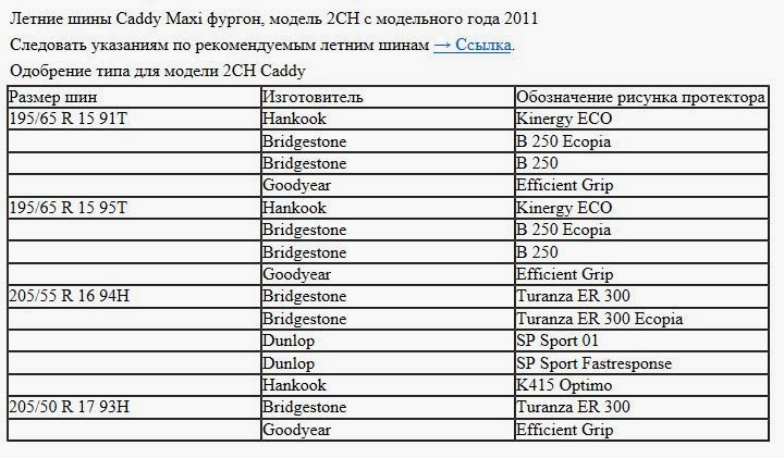

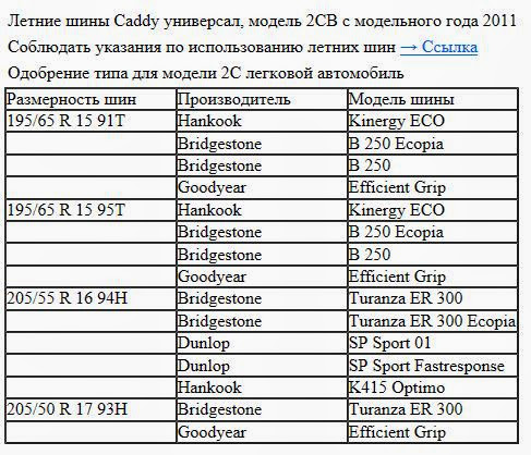

    Указания по рекомендованным летним шинам
    • Шины относятся к важнейшим конструктивным элементам автомобиля и в значительной мере определяют безопасность движения. Поэтому прежде всего они должны соответствовать многочисленным нормативным требованиям, каждое из которых устанавливается для производителей шин стандартами DIN и директивами Союза германской каучуковой промышленности (W.d.K.). Кроме того, прежде чем шины будут допущены к комплектованию ими наших автомобилей при сборке на заводе, Volkswagen проводит многочисленные испытания.
    • Ниже приведены все модели шин/рисунки протектора, используемые на момент издания данного справочника для заводской комплектации автомобилей Volkswagen.
    • Эти модели шин/рисунки протектора соответствуют указанным требованиям. Поэтому мы рекомендуем при установке новых шин всегда монтировать шины, рекомендованные в данном справочнике.
