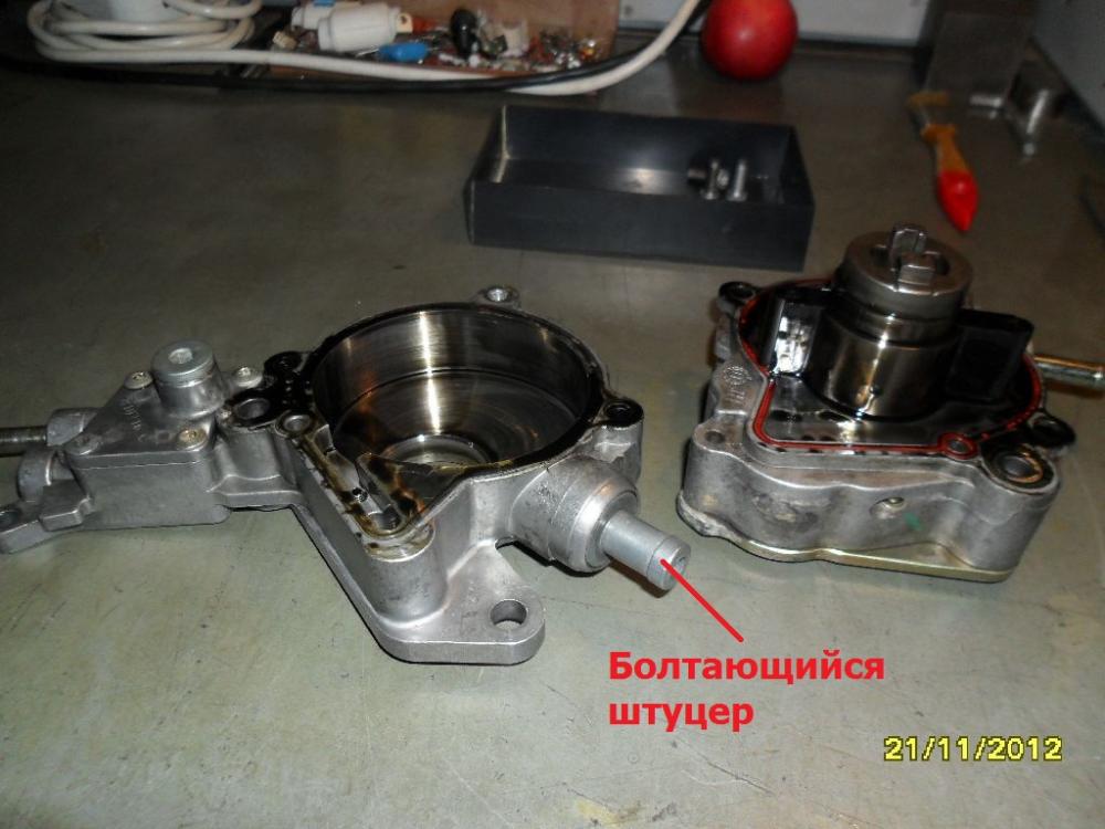

    Достал меня однако болтающийся вакуумный штуцер на тандеме и учитывая пробег решено было сделать ревизию сего устройства. Фото выполнялись по ходу пьесы так что некоторые фотографии украду у соседей с похожей темы тыц :hi:
    Итак виновник вот он:
    Для сего действа был приобретен ремкомплект MEAT & DORIA 91147 сдесь (кстати цены там - зажравшийся exist рядом не валялся ) , пришло все в вакуумной упаковке но помним что действо началось а про фотик потом вспомнил
    Но ремкомплект то не все :D , главное золотые руки токаря , который нарежет резьбу М18*1 в корпусе тандема и выточит пару деталек
    Вот оно сердце топливного насоса
    кстати крепится он тремя винтами, которых в ремкомплекте нет , которые ну очень "плохо" откручиваются и болтики специфические, в военторге не купиш :sorry:
    Сдвоенный сальник (новый)
    Выработка вала под сальником
    В общем все моем , продуваем, меняем все резинки, пружинки, собираем.
    Я крепил переходной штуцер в корпусе тандема резьбовым неразъемным фиксатором (красного такого цвета), на клапан ложим старую прокладку
    и намотав немного ленты фум навинчиваем вторую половинку, зажимаем без фанатизма, дабы не развалить пластиковый клапан
    Трущиеся части тандема смазываем маслом и собираем.
    В итоге получаем вот это
    Ставим на место. Несколько раз включаем и выключаем зажигание для того чтобы насос в баке немного прокачал топливный и .. пытаемся завести. Я завел за секунд 30 работы стартера.
    А и напоследок штуцер и вакуумный шланг я обработал вот такой смазкой - но то уже мои " мухи" :ugeek:
    С ремонтом штуцера советую не тянуть ибо вакуумный насос хапает грязь и выработка на стенках такая :shock: что :oops: не буду в культурном обществе употреблять сие слово :)
    На чем и кланяюсь :dance:

    спасибо за отчёт ! И такой вопрос походу : ротор(на фото "сердце") должен скользить практически без зазора, т.е. зазор выбирается подпружиненными толкателями, и теперь вопрос - следы износа от толкателей есть ? И если есть было ли желание притереть трущиеся поверхности заново ?
    Штуцер был завальцован в корпусе :?: ?

    - штуцер был завальцован, как на первом фото
