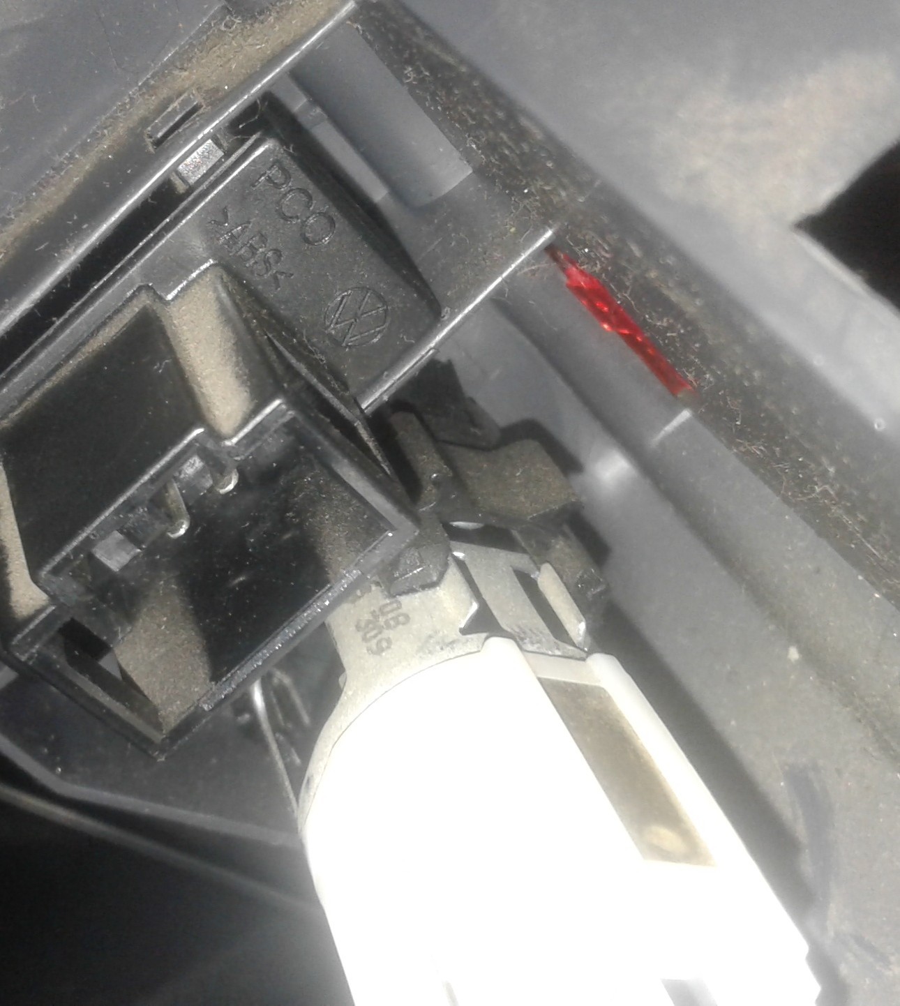

  17. Taras72
    Taras72 Учасник
    128
    Борислав
    Срібний
    15848903147134167545313276402219.jpg В мене не має виходу під лампочку!:bigsma2p102:
    Останнє редагування: 22 бер 2020
  18. Noble
    Я менял себе. У меня тоже не было. Это жлобство VAG
    Taras72 подобається це.
