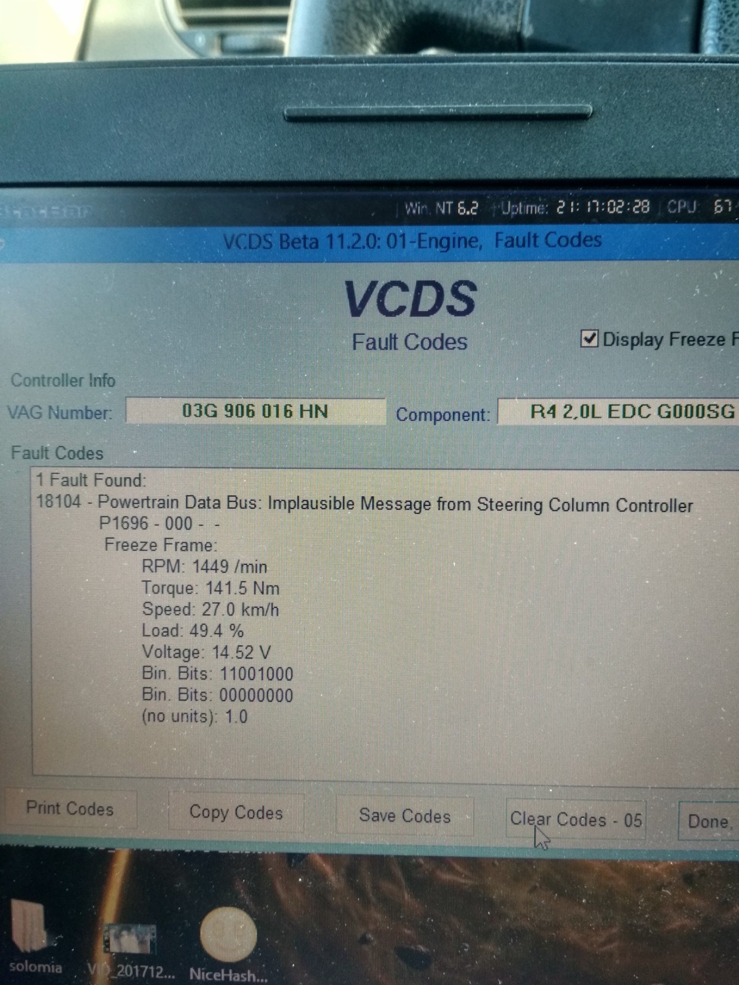

Помилка 18104 p1696 , не працює круіз

    Історія така: був доустановлений клуіз (МФА раніше встановлений) за допомогою китайського чуда 1k0963513g. Зроблено все по інструкції, пропис у підрульовому, кодування в блоці двигуна, побачив жадану піктограмку на приборці, при їзді все чітко працювало! Та через деякий час, захотівши увімкнути круіз, нічого не відбулося ((. Піктограма не світить. Помилок ніде немає крім блоку двигуна. Погугливши помилку зрозумів що грішать на перемикач круізу. Встановив старий (без круізу), змінив пропис у підрульовому, ПОМИЛА З 01 БЛОКУ НЕ ЗНИКЛА! Навіть не знаю куди вже копати... Можливо в когось є ідеї?
    P.S. попутно після круізу була замінена рульова з гідро на електро

    Досі актуально. Хелп!

    Круиз прописывается в каких блоках???
    Где то что то не перекодировали - что машина без круиза.
    Думайте - хотя ответ уже подсказал...

    я так розумію що не перекодований 01 блок. Код для активації круїзу 11463, але не можу знайти код зворотньої дії (((
