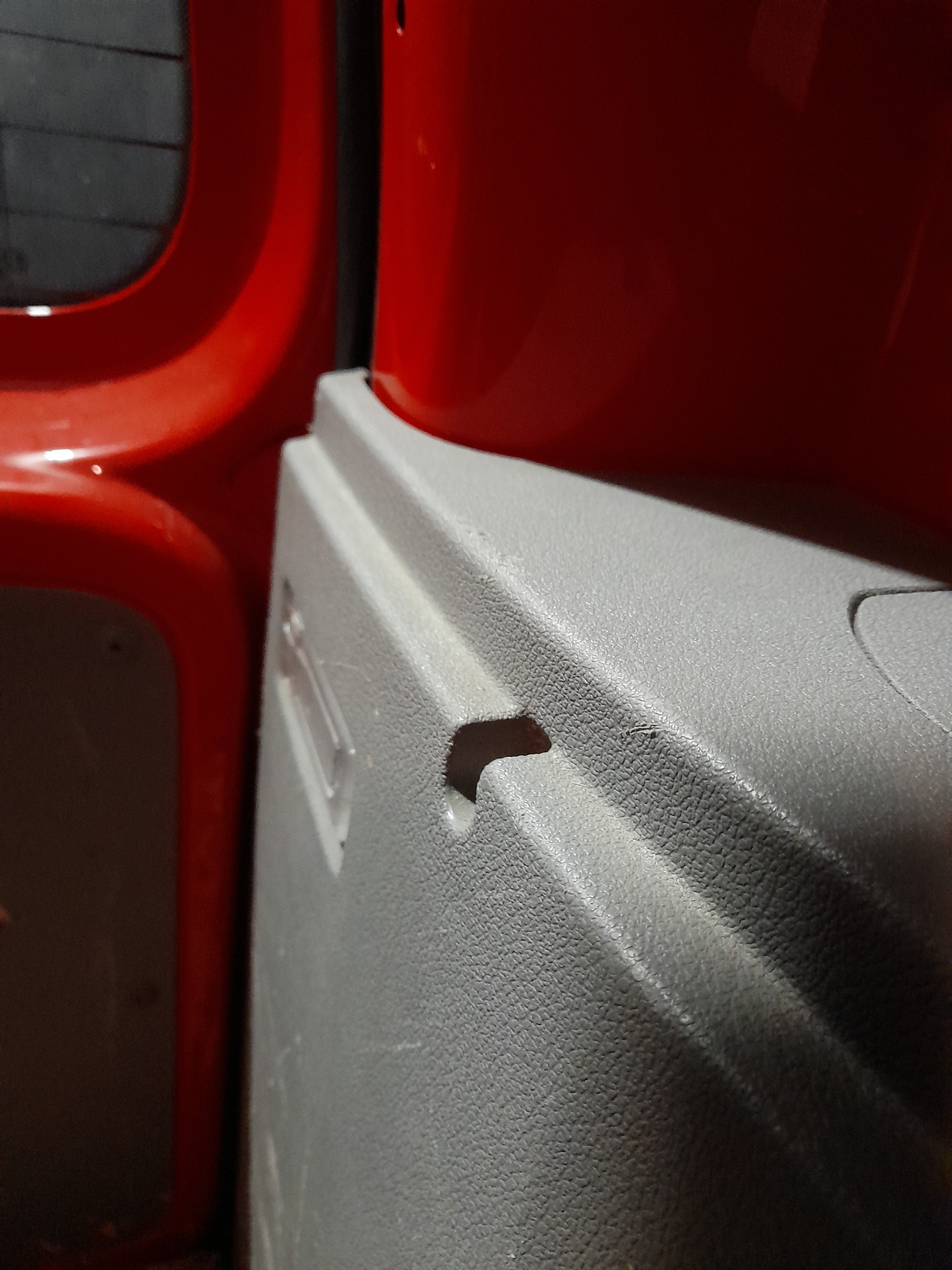

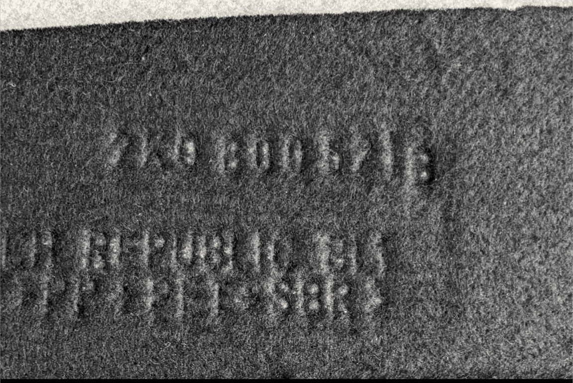

    Добрий день, колеги. Підскажіть, будь-ласка, яка поличка повинна бути на Кадді Лайф 2008р. в оригіналі, або номер деталі. Кріплення як на фото. Дякую.
    Забув написати: 7 містний (не махі), ззаді ляда.
    Останнє редагування: 21 лип 2022
  5. MAY
    976
    @Сергей2008, не дуже видно, але схоже на такий номер 2K0800521B.
    Сергей2008 подобається це.

    Я так розумію, поличка повинна бути як на фото.
  7. MAY
    976
    Так, але є для "ляди", а є для "розпашонки".
    Я дав номер для "ляди".

    Для ляди і потрібен. Дякую.

    Під роспашонку виріз зміщений має бути,для ляди по середині...але якщо оригінал то і так стає.
