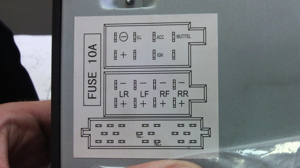

    Сообственно отличия и характеристики между магнитолами.
    Небольшое дополнение об подключении магнитолы.
    Все предельно просто, подключится нужно к кан шине "COMFORT" в нашем случае кан шина, это витая пара из двух проводов с указанными выше цветами. То есть после того как вы перепиновали разъем с питанием и проводами на колонки (или купили переходник), откручиваем климат и видим сзади него много проводов, находим нашу витую пару (оранжево зеленый, оранжево коричневый провода).
    Оранжево-Зеленый — CAN+(Hi)
    Оранжево-Коричневый — CAN-(Lo)
    Спрашивается почему не к штатным проводам аудиоподготовки ( которая шла с завода - потому что can шина infotaimant не подает + если не видит родную магнитолую (как то так). Отрезать провода не надо ни в коем случае, надо просто к ним подцепиться, то есть зачистить в удобном месте изоляцию на оранжево зеленом проводе (аккуратно, провода очень тонкие), прикрутить провод и подвести его к магнитоле в пин can +, так же сделать и с оранжево коричневым, только уже в can gnd (или кан -, не помню уже как там написано, но не суть). И по большому счету если Вы все сделали как описано - все должно работать.

    Вчера подключил свою RCD320. Сначала не работала подсветка кнопок. После звонка одноклубнику Юре homich выяснилось, что подключил кан-шину не к той витой паре. Подключался непосредственно возле блока Gateway. А из него выходят две витые пары с одинаковыми цветами: (оранжево зеленый, оранжево коричневий), и я подключился сначало не к той, что надо. Надо к той паре, что подходит к пинам 5 и 15. Теперь всё работает.
    Осталось переключить с китайского на английский язык. Метод зажатия левой нижней и правой верхней кнопок возле дисплея не помогает. Может кто подскажет, как перейти на другой язык???
    Уже переключил:)
