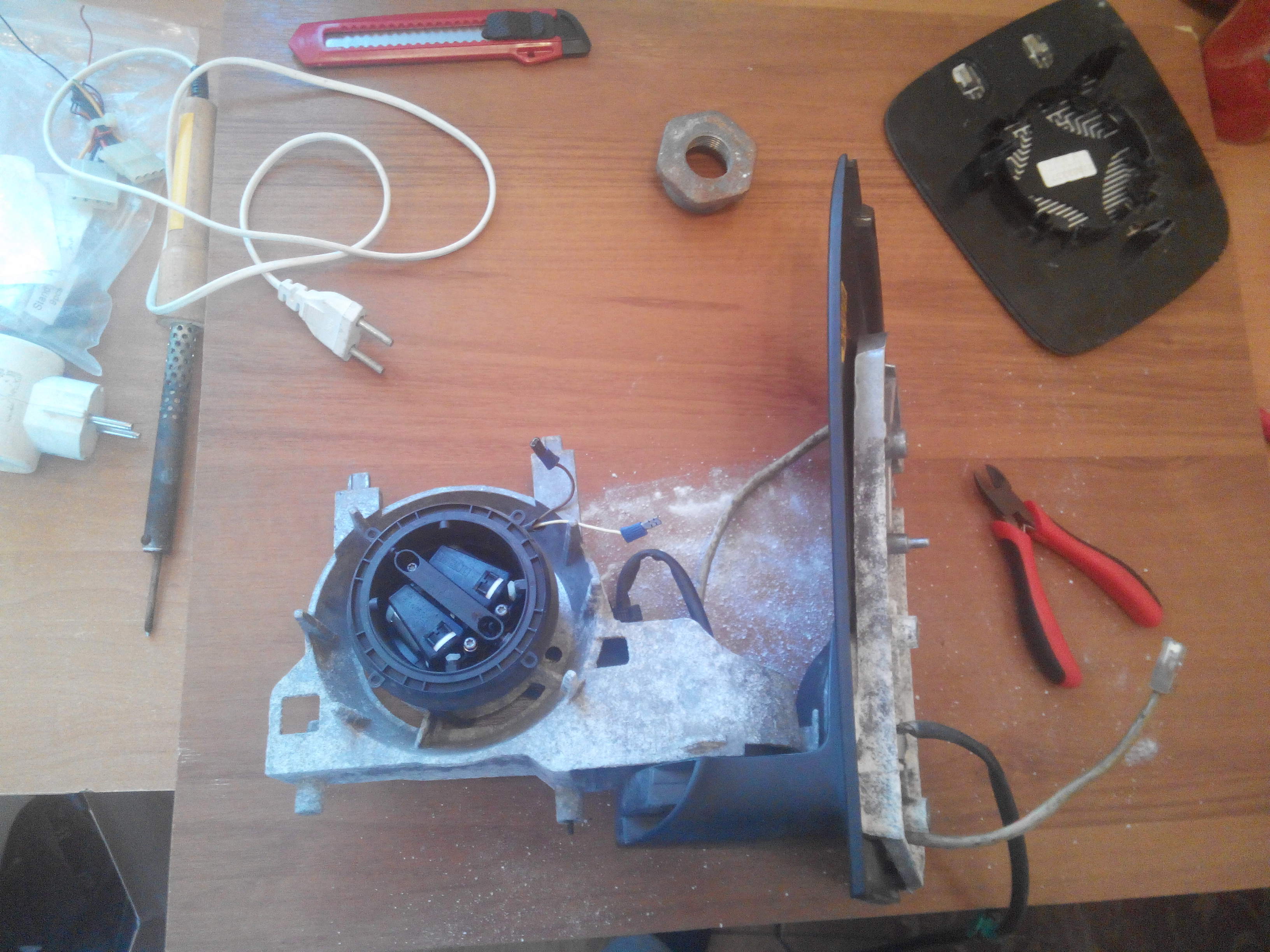

    Оставил это поломанное зеркало с лапухом думаю может кому то из клубнев на запчасти понадобится, а пока лежит у меня решил заколхозить на нем как эксперимент поворотники (Проэкт еще не доработан но начало положено.) Полистал просторы интернета, спасибо googl'у наткнулся на пару интересных идей, ну и решил попробовать воплотить одну из них.
    Что нам понадобится (этот вариант буду делать на машине). Сразу извинюсь за фото, фотки на телефон.

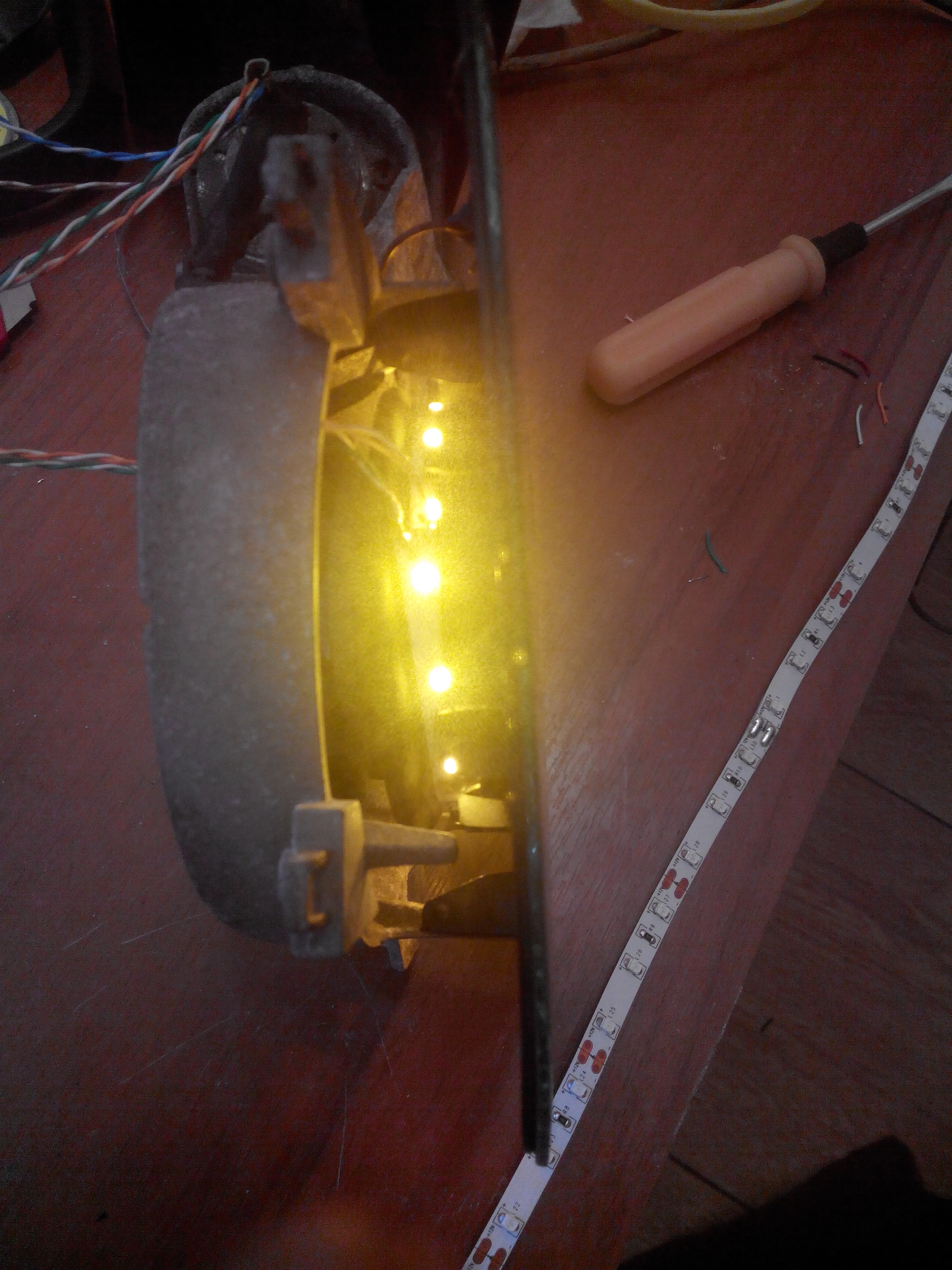

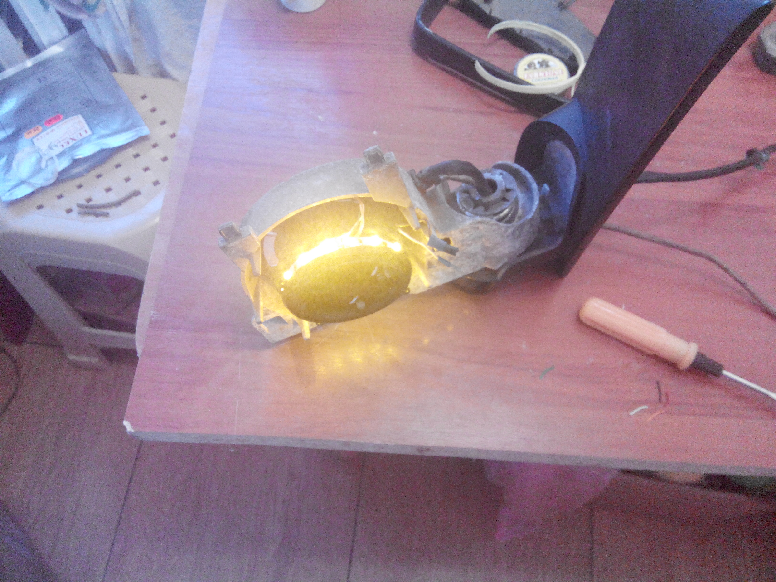

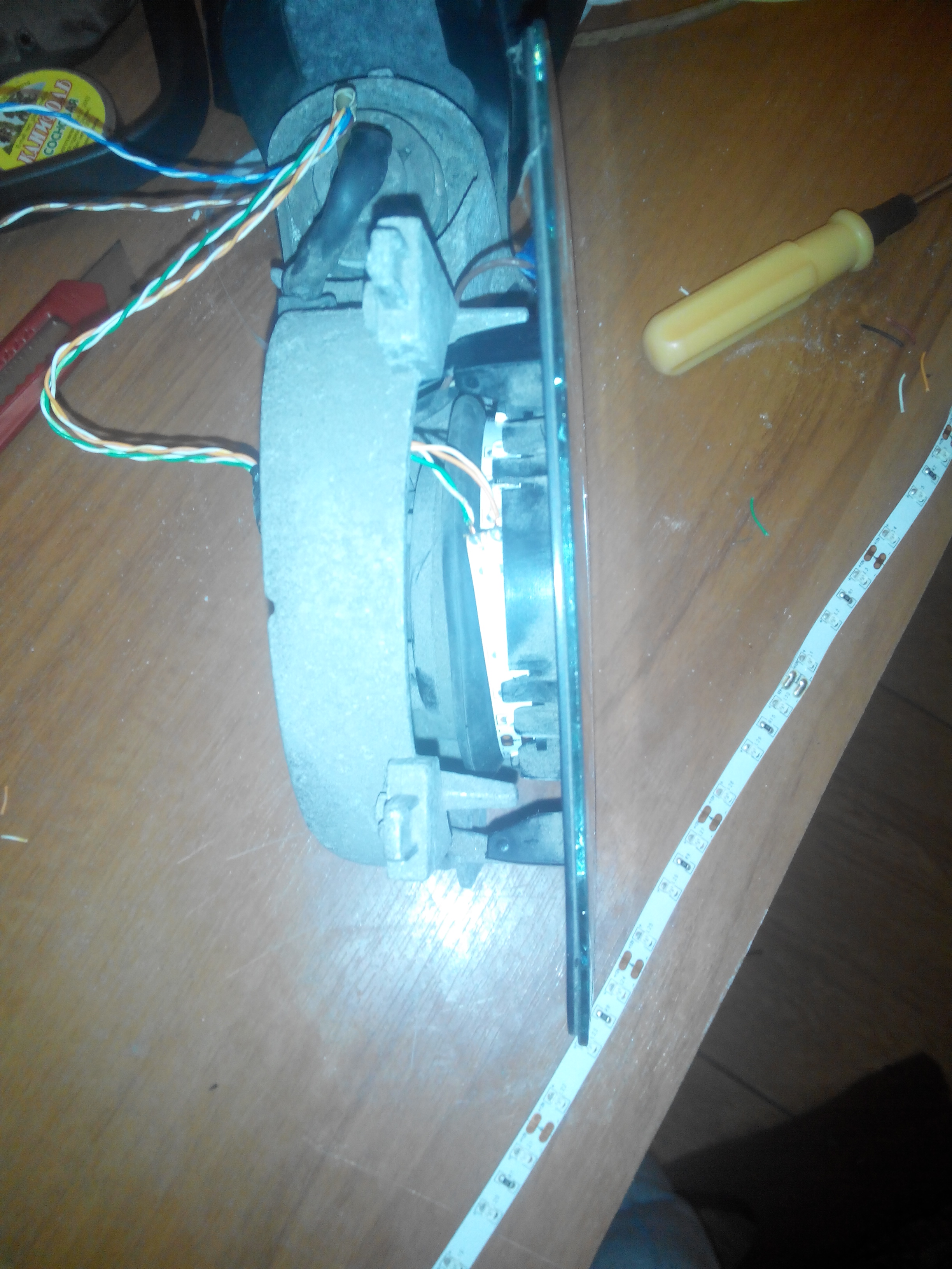

    Разобрав зеркало я решил приклеить одну полоску на круг (внешнюю сторону) в котором находятся моторы для регулировки зеркал, но это не дало того эффекта которого я хочу добиться .
    Во первых как то светит тускло, и защелки самого зеркала закрываю немного светодиоды.

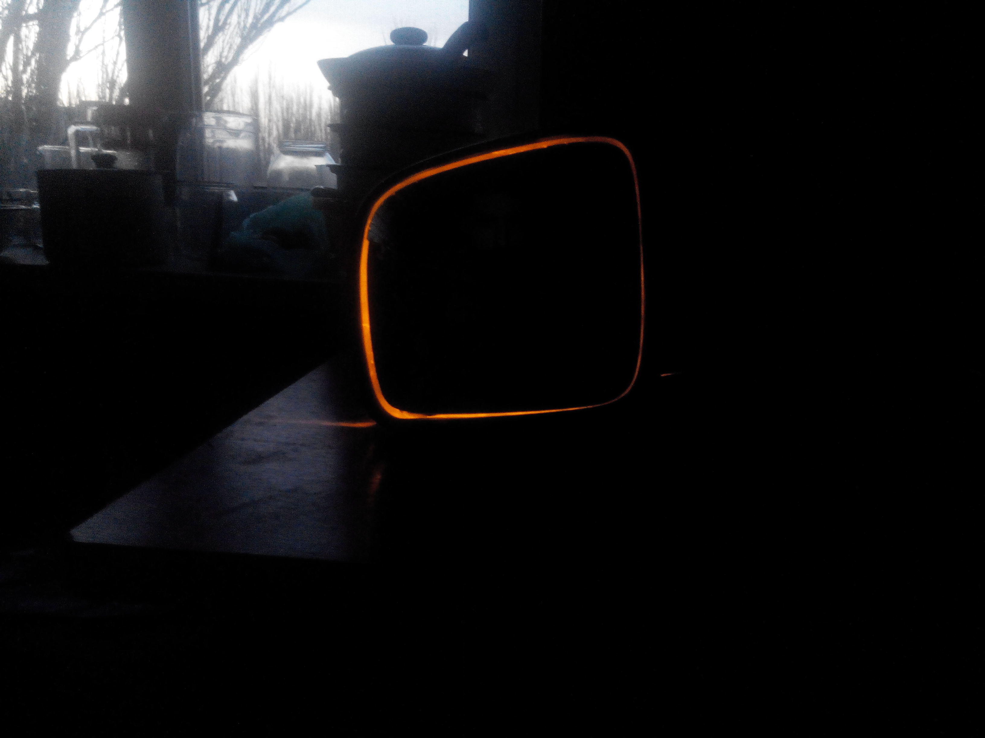

    На зеркале есть крепления, три ноги большие на них можно будет отрезать полоску с крышки от дисков и наклеить две полоски светодиодов на фото видно где кусочек пошл вторым кругом светит ярче. и получить ровный круг, а не как у меня, но я повторюсь это были пробы, и теперь я знаю как я буду делать это на машине.
    В салоне буду цеплять провода на те которые идут на задние повороты.
    Ну и собственно то что получилось на коленках ;)
