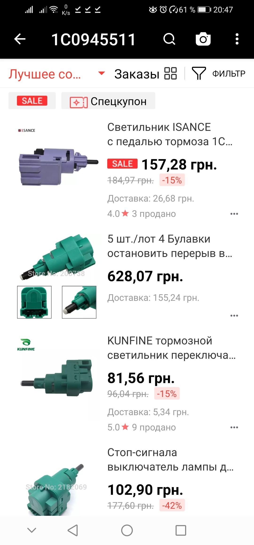

    Нет не плавали, просто не загорались стопы при нажатии педали тормоза, поэтому и менял.
    Или снимите фишку на датчик, может окисление есть.
    Стоял delphi 10 лет, затем Meyle пол года, сейчас Fae cтоит, уже года 2. Вот номер его 6Q0945511 по оригиналу, на 4 контакта. На алиэкспресс их тоже хватает, там чуть дешевле. Самый первый.
    Или Fae, тоже норм.

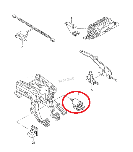

    Доброго дня! Цей переключатель в мене виявляється на вакуумному стоїть! А на педалі нічого нема!
  18. sage64
    783
    Maramash, може, я по своїй дивився, в мене 2006р. Як би був ваш vin подивився б по вашій автівці.

  20. sage64
    783
    По каталогу тоже самое что и у меня, изменения пошли с 7 года от номера 150 000, у вас 105852.
    Вот сам выключатель
    А это кронштейн куда вставлять
    х.з. все тоже, может уже переделывали позже
