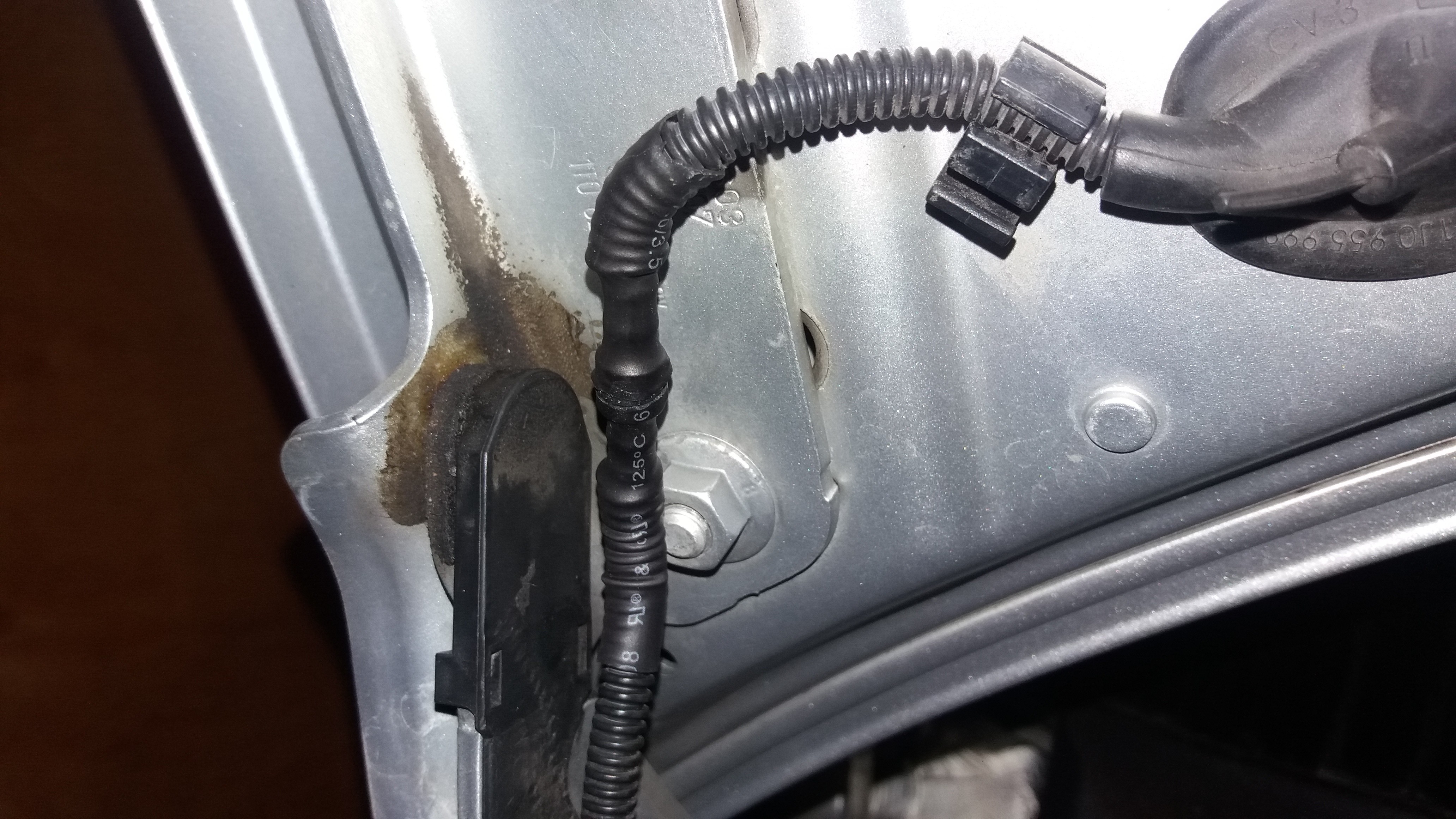

    Многочисленные фото из интернета показывают самое вероятное место течи: перелом на завесе капота:
    Маленькая подсказка: пока не попытаетесь "скрутить" трубку - разрыва не увидите. Специально на фото трубку провернул чтобы было видно смещение.

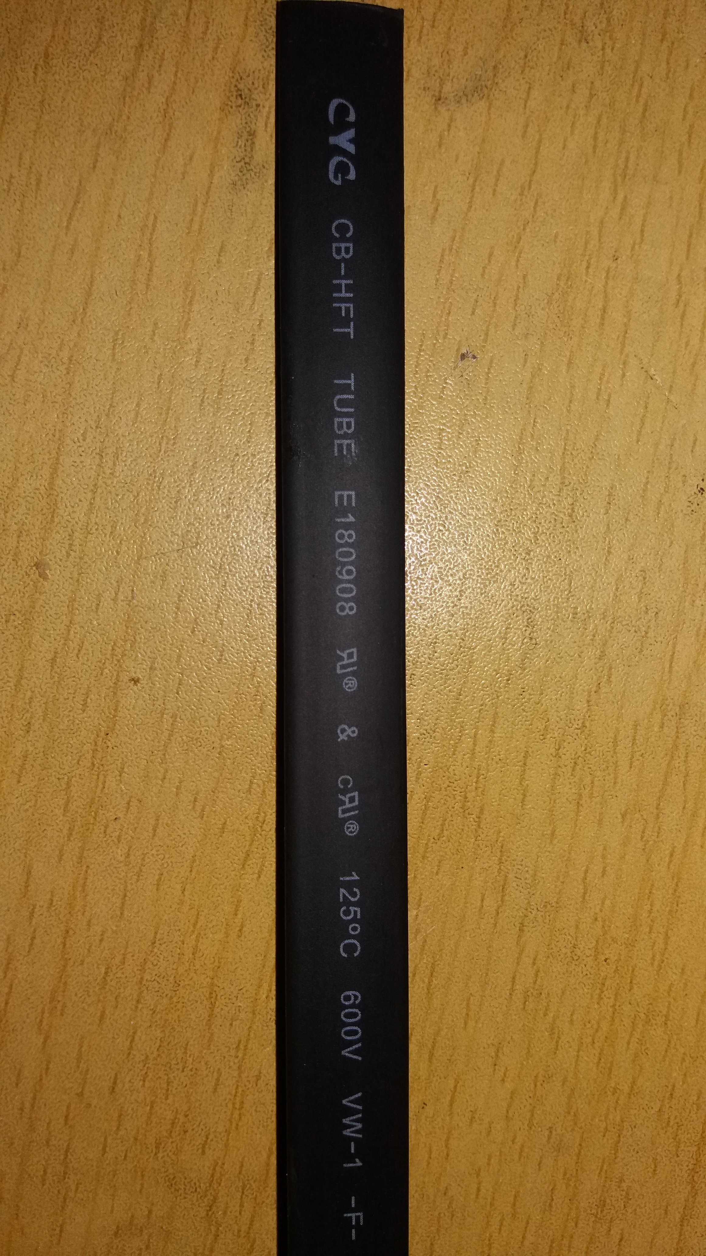

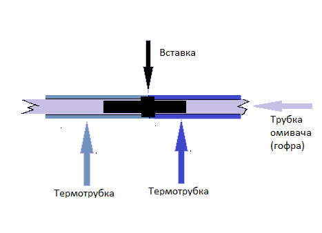

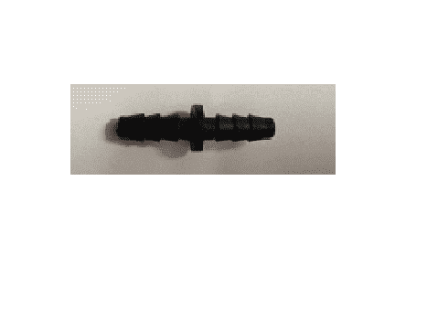

    Привіт. Та ж проблема сталась. Купив втулку, термотрубку. В рідну гофру вставив втулку, обтягнув термотрубкою, нагрів - все працює.
    Taras72 та Оксана подобається це.

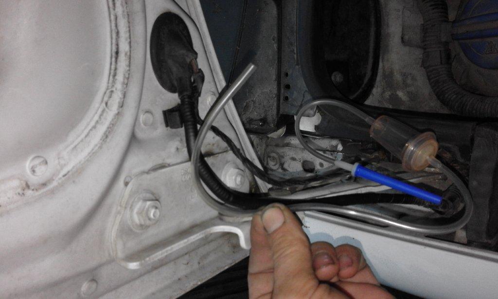

    После ДТП менял кусок трубки - взял пвх, прозрачную, в Эпике. Соединения -термоусадкой. Доволен. Струя в норме, схема работает...
    Чилик, Олеша та ps600 подобається це.
  19. no name
    Хоч одне фото цієї трубки....
    muzik подобається це.
