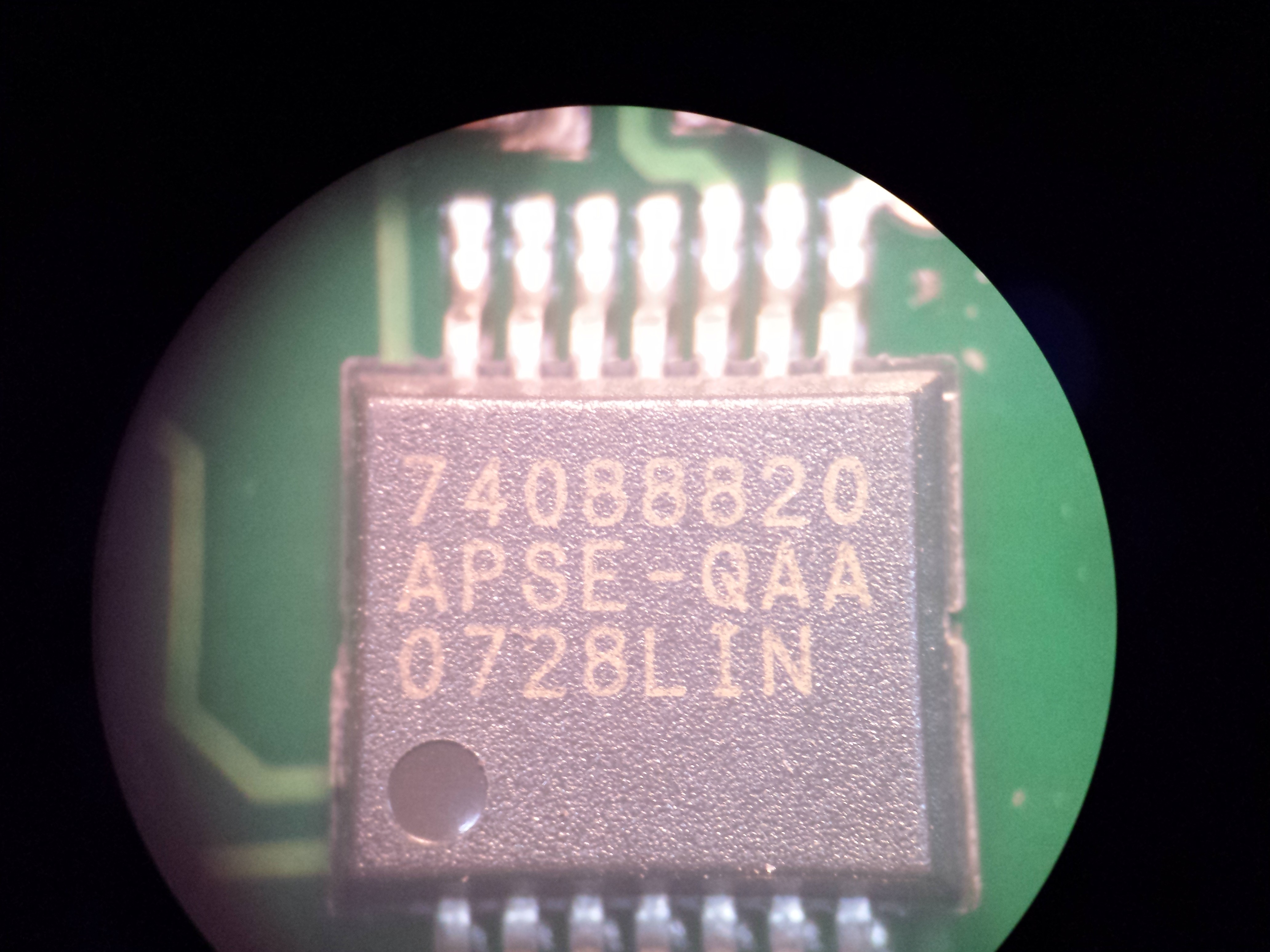

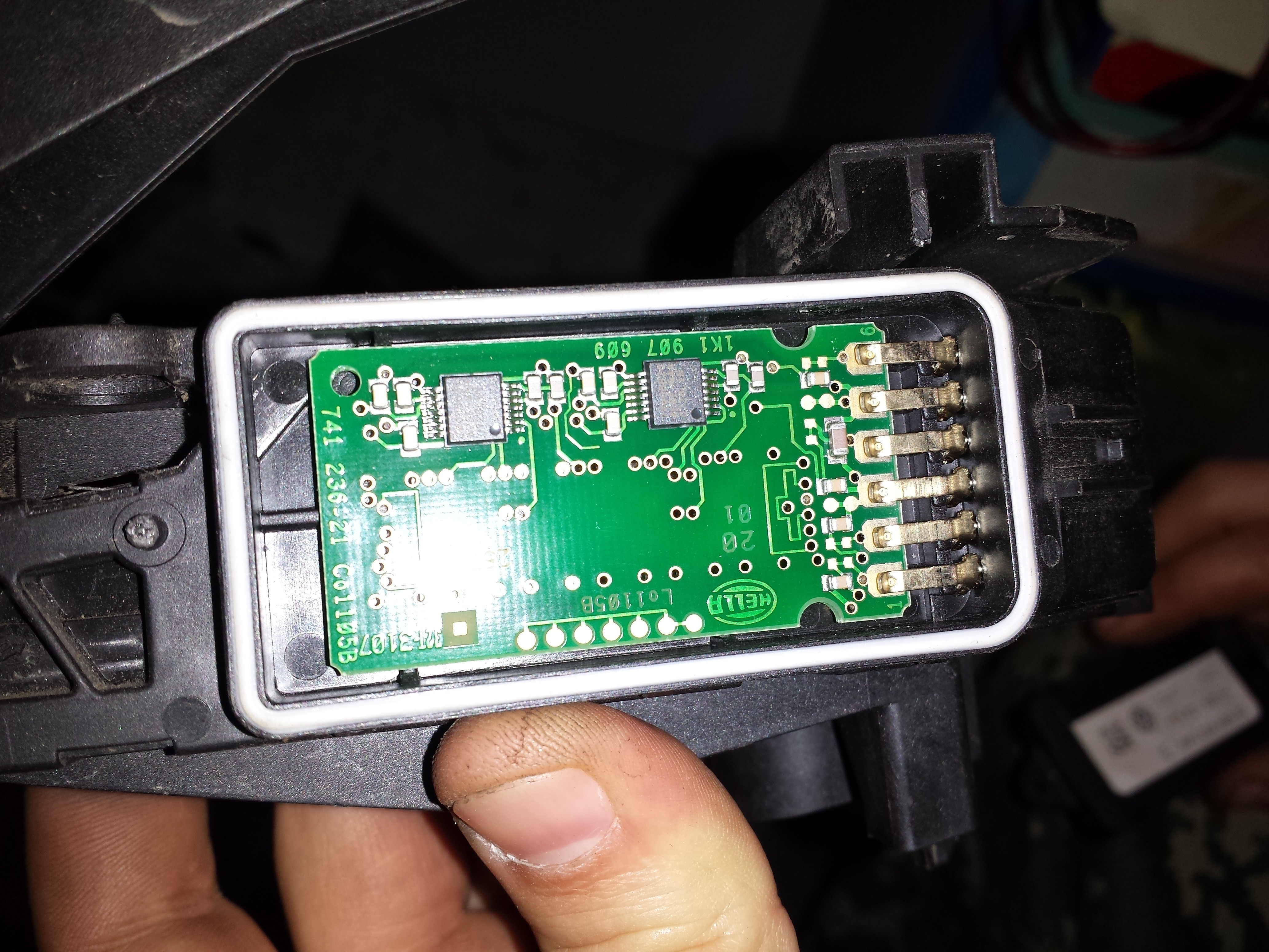

    Приехал к другу электронщику, выковырял педаль, вскрыли, посмотрели.
    Вывод: там нечему ломаться, протерли контакты на плате (как симку из телефона, ластиком) и собрали обратно.
    Кстати, если у кого то приключится подобная ситуация (как у одноклубника), заглохнет машина, знайте, при отключении фишки педали, двигатель держит обороты на уровне 1200 об/мин, то есть можно попробовать, хоть не очень быстро, но ехать, если конечно далеко от цивилизации.
    И последнее, как видно на фото, вскрывать всю педаль нет смысла, все самое интересное находится под маленькой крышкой.
