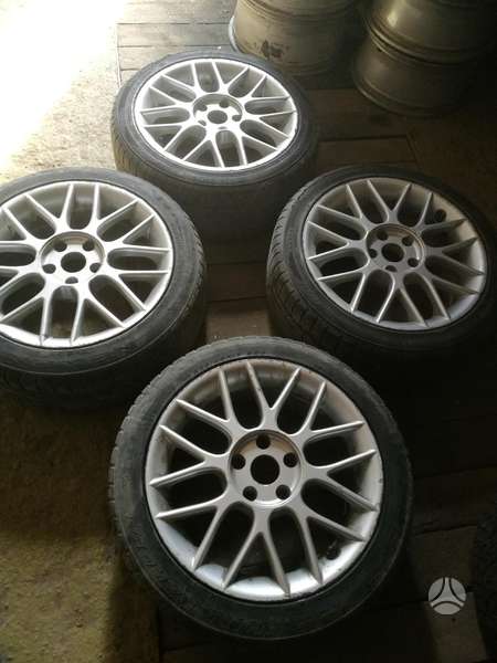

    Хотів би такі диски. Не можу знайти. Є всякі тільки не 5х112. Може хтось ставив собі

    1546173378919_bulletin.jpeg.jpg Похоже на ВВS 17" или 19".
    BBS Stern RS731/RS735 R17

    BBS LM

    Я не зря сбросил именно ссылку на оф сайт, если мы посмотрим на лист спецификаций, то увидим, что в нашей разболтовке 5х112 есть только 19 и 20 дюймов, исходя из этого делаем вывод, что на картинке топикстартера на каддике установлена реплика (явно не 19"\20"). К тому же Forged это ковка, а ковка + бренд BBS = космос прайс. Цена нового диска (одного) 1000$+...

    Есть похожие: RH Wheels

    17" норм влезаю. Арки не цепляют? Кто ставил подскажите

    Станут и 17е и 18е... Другой вопрос какую резину вы поставите и какой вылет дисков выберете.
    Был опыт на 17х при вылете, вроде, 42 шины 225-55-17 только на загруженной машине протирали локер арки внутренней стороной колеса
