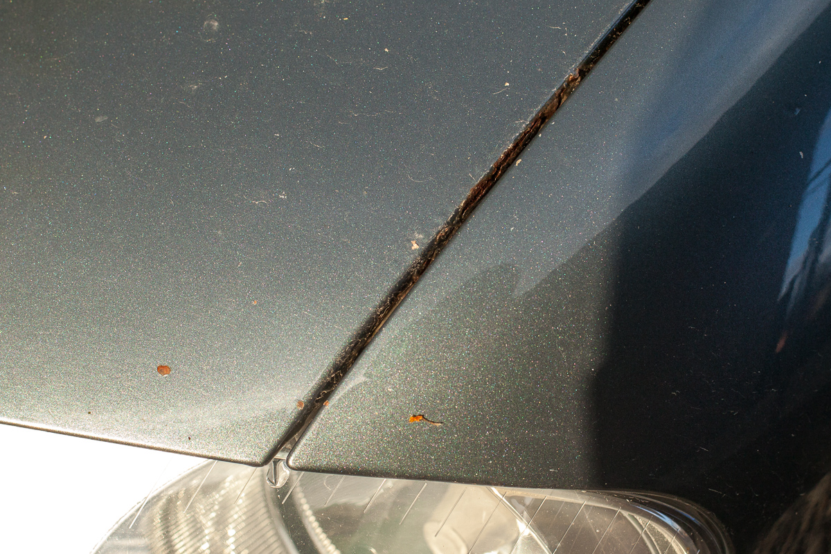

    Уважаемые форумчане!
    Имеется ржавчина с левой стороны капота длиной 15-20 см., подскажите как убрать или остановить коррозию. Или проще заменить весь капот?
    Спасибо заранее!
  2. Vipop
    6.326
    Напевно його вже до Вас замінили.
    Тут або малярка, або інший капот+малярка.

    А чому думаєте, що його вже міняли? В інших місцях капот у нормальному стані.
  4. Vipop
    6.326
    Де вдарений був, там і проблеми.

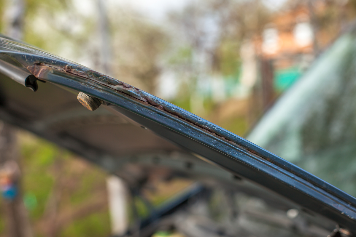

  9. homich
    2.742
    Судя по второй фотографии - есть предположение что машина перекрашена, а то что была в ДТП вероятность велика.
    Удалить ржавчину не получиться, началось отслоение метала..

  14. kugger
    kugger Досвідчений
    703
    CADDY 1.9 TDI
    сірий мет
    1 Відпіскоструїти
    2 Погрунтувати
    3 Герметиком пройти
    4 Пофарбувати
    Isak нравится это.
  15. homich
    2.742
    @kugger,
    Саня - от пескоструйки повылазит все то что не видно, да и если красить то уже убирать и точки с крыльев...
    ps600 нравится это.

  18. homich
    2.742
    Примерно могу сказать у нас берут 100$ место это покраска + сварка, рихтовка
  19. kugger
    kugger Досвідчений
    703
    CADDY 1.9 TDI
    сірий мет
    Буде дешевше чім замінити капот+пофарбувати та зробити перепил на крила.
  20. no name
    15.075
    чим дешевше?! капот 100 баксов, а покрасить - мінімум 100баксов... - де дешевше?!
