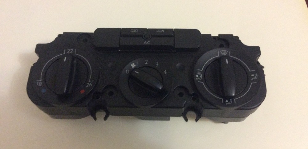

    5
    Регулятор, который отвечает за направление воздуха установлен неправильно — смещен на 180°.
    Выставляю обдув "НА СТЕКЛО", а в итоге работает противоположный режим — обдув "НА НОГИ" + включается Кондиционер.
    Как решить проблему? Как разобрать блок/регулятор?
    @Graaal3, снять крутилку - потянувши на себя да и все.

    О, земляк) Я тоже с ЖТ :)
    Регулятор направление воздуха ТОЧНО снимается таким образом? На себя тянуть? Пробовал, но не смог) Боюсь как бы там ничего не сломать.

    И еще я ж так понимаю, кондиционер должен включаться КОГДА Воздух "на стекло" дует, а сейчас КОГДА "НА НОГИ". Как это решить?
    По идее, если я просто перетыкну ручну и проверну на 180°, то будет всё ок, кроме кондиционера. Он будет по прежнему включаться, когда воздух будет идти дуть на НОГИ.

    @Graaal3, У Вас либо просто ручку, либо что-то еще... а-ля блок/тросик.

    Ага, ручки я снял! Ок, спасибо, блок разобрал. Буду экспериментировать.

    Как говорит эльза тросик вставляется только когда ручка повернута на обдув ног...

    Все получилось. В общем, походу этот блок вообще не нужно было разбирать, а крепление на конце тросика провернуть на 90 градусов, сперва сняв синюю защелку на нем.

    Может кто сталкивался? Такой блок как на фото в первом посте. Если поставить регулятор температуры на максимум, т.е на красный кружок, то перестает дуть теплый воздух. Какие есть предположения? Разобрать?

    Кто разбирал блок климы до платы? Есть такие? Хотелось бы узнать как установить в правильное положение потенциометры на плате соответственно положению крутилок. На шестернях которые вращают потенциометры есть метки, но что то не пойму как их поставить. Есть подозрение что кто то уже разбирал, одного самореза нет, второй не докручен. Блок такой как в первом посту.
