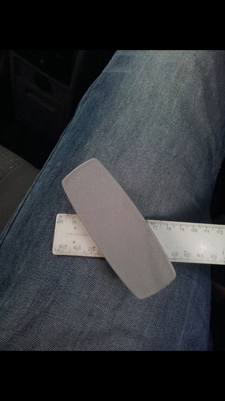

  11. Lvivgaz
    6,005
    Xabr,
    ето СЕРИЕ
    1T1 863 073 3U6 artgrey слева
    1T1 863 074 3U6 artgrey справа
    а ето ЧЕРНИЕ
    1T1 863 073 71N anthrazit слева
    1T1 863 074 71N anthrazit справа
    Перше повідомлення: 30 жов 2018
    Нове повідомлення: 30 жов 2018
    если автор надумает - заглушки есть в авто, размера даю

  12. Xabr
    Weiß
    Lvivgaz, Спасибо!
    Сегодня точно померю размеры дыры. Надеюсь, ваша заглушка подойдет
