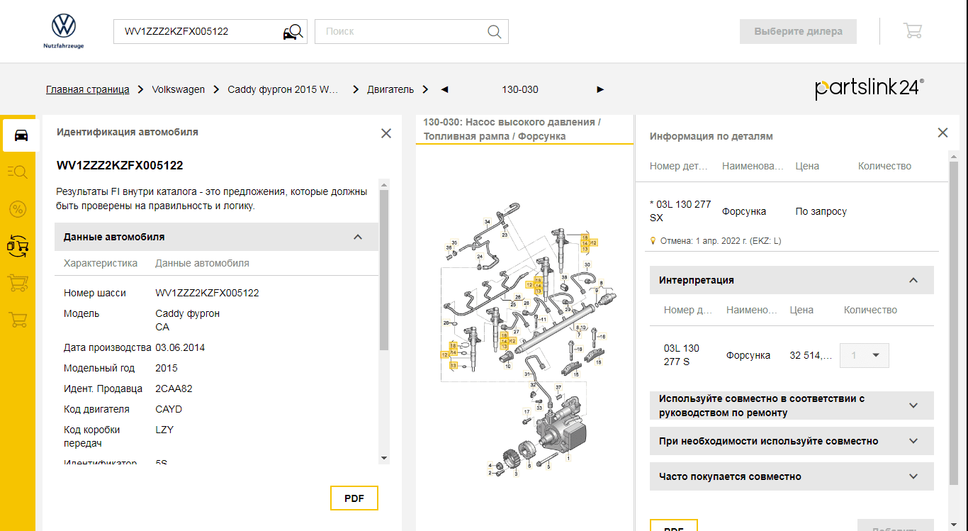

  9. achtung
    2,164
    @MasterT, у нас однакові двигуни. форсунки для кадді спеціально не роблять)
    я загуглив . номери форсунки: VAG 03L 130277B - старий , 03L 130277S - новий, або Continental A2C59517051
    Ці форсунки стоять в двигунах CAYA, CAYB, CAYC, CAYD, CAYE.
    Виробництво Siemens/Continental , аналогів не існує.

  11. achtung
    2,164
    Ви помилились, має бути 170-200 кОм.
    насправді це все одна форсунка, лише різні номери.
    перепрошую, A2C59517051 неправильний номер. Правильний A2C59513554

  13. Megatrans
    4,648
    В 2015 уже не cayd, cayc і т.д., там різні форси. Дайте він, подивимось

  17. Megatrans
    4,648
    Ну да, до 16го були, але в наступні в 2015 були. Спочатку автор не вказав який конкретно двигун, тому...

    Добрий вечір. Обіцяли номера форсунок на мій кадді? Забули?
  19. Lvivgaz
    6,016
    MasterT подобається це.
  20. MasterT
    MasterT Учасник
    183
    Це номера форсунків рідних Сіменс. А Континенталь А2С9626040080. Це аналог.
