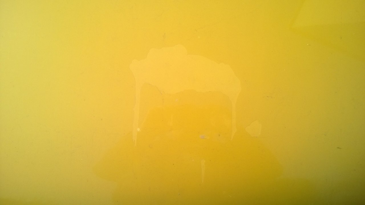

    Панове сталася така "фіг..я" з моєю ласточкою. Заїхав на мийку, помився, підсох і поїхав, а вечером на стоянці вже побачив таке
    на капоті зліз такий собі "невеличкий шматок лаку. Може в когось таке було? підкажете? чи чекати поки ще десь вилізе - і на перефарбовку?
    Наперед дякую

    @sbvn, виглядаэ - що хтось доміг...

    ні стопудово кёрхером. мийник - неофіційно признався

    Точно такая же ситуация, на том же месте.:eek: И у меня тоже почтовиГ

    Стандартная проблема. К сожалению.

    Таке саме і в мене, але спочатку злізло в 1 місці, з часом після кількох мийок вже в декількох місцях такі "плямки".

    Аналогічна ситуація , хоча і не поштовик )
    Після цього випадку , я забув що таке мийка керхером. Мию тільки сам !

    Маю таку саму проблему. По всьому капоті позлазив лак після мийки. Мабуть більше року так і катаюсь.

    Зробивши висновки з вище сказаного: не буду заважати машині працювати :declare:

    Пленку на капот..

    Перекупы лак спалили перед продажей, вот и проблема.

    У меня лет пять назад мойщик(мудак)летом мошку побрызгал на капоте,так на нём и лак, и краска местами посмывались.

    якщо це і від мийки кьорхером... дак це вже мабуть капот підкрашувався. То скоро від мойки ще десь злізе) на швидкість не впливає, да і фарба на місці, ржавіти не буде, але якщо муляє око))) Дізнайся ціну, якщо задовольнить, то підправити зможуть шкарлупку, там перефарбовувать і не потібно, лачком + поліровочка)

    капот не крашений. але колега абсолютно правий - на швидкість не впливає :declare:

    правильно но обязательно надо лаком залить и полировочка, у меня было небольшое пятно то я вручную кисточкой закапывал - а потом полировал
    такое бывает и на некрашеных элементах и на крашеных в основной на капоте и на верхах передних крыльев

    тобто спалили?
  17. Прораб
    Когда полировали

    @Прораб, дякую, тепер зрозумів.
