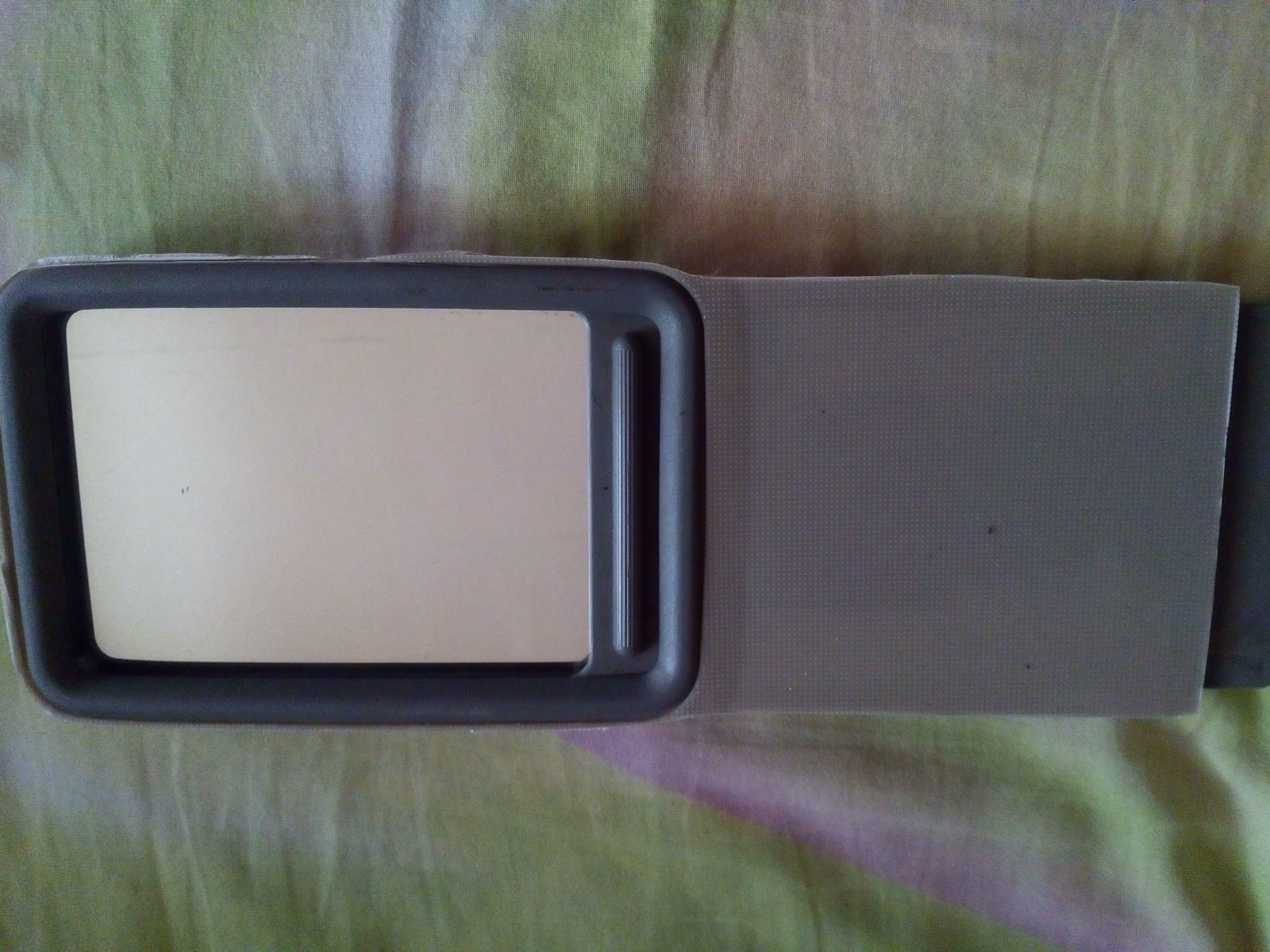

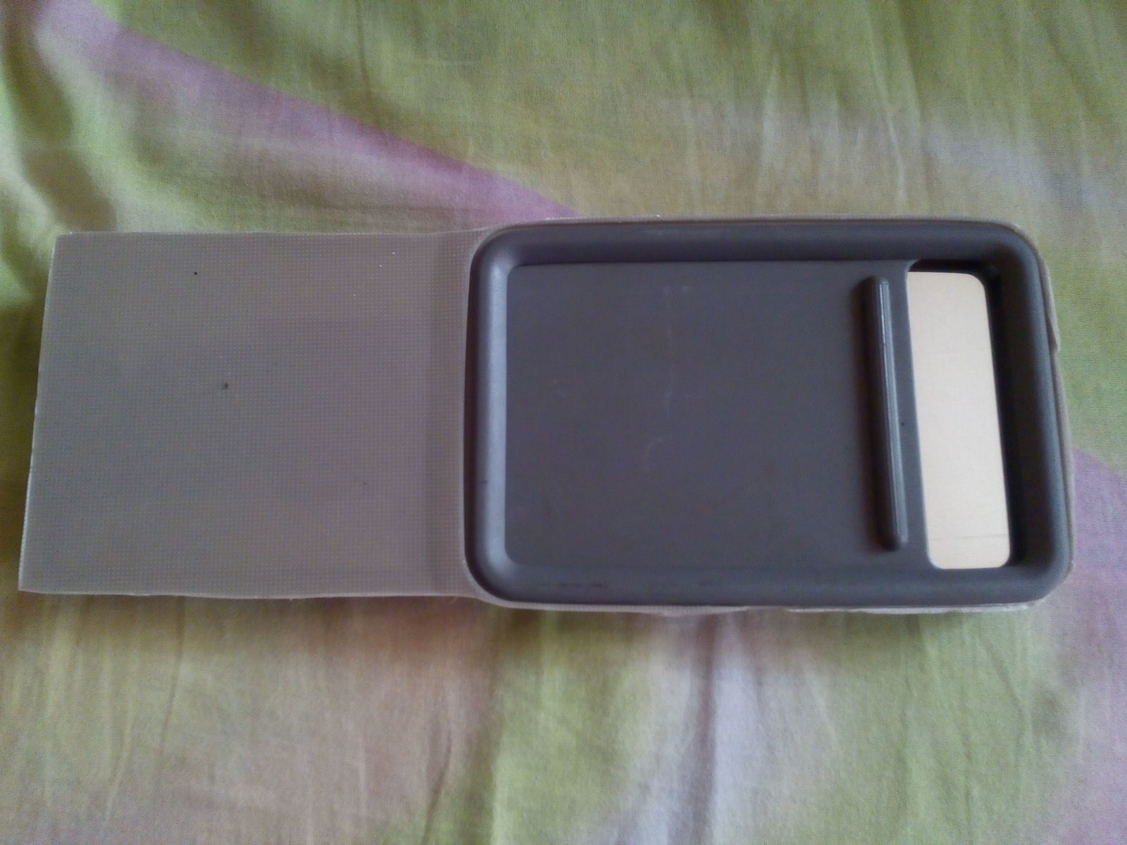

    Всем привет.
    Задался идеей установки зеркала в козырек - жене решил сделать приятное. Ну раз ставить, так уже с подсветкой. Долго искал козырек с зеркалом с подсветкой именно от автомобилей группы ВАГ, чтобы по цвету подходило. И тут неожиданное счастье - знакомые подогнали козырек с зеркалом от чего не знаю, но ВАГ 94 года выпуска. Не сфотографировал вместе с зеркалом, так как на радостях поспешил его вырвать. Сразу попробовал как режется материал.
    Аккуратно разметил место установки на козырьке и начал резать обычным канцелярским ножем. Тут меня ожидала радость - наши козырьки сделаны из ДВУХСЛОЙНОГО твердого пенопласта. Я прорезал по форме один слой около 5 мм. и как раз этого хватило для глубины установки зеркала. Немножко пришлось поиграться с углублением где открывается защитная крышка зеркала. С проводкой сильных трудностей не возникло, вынул из козырька штырь крепления, с него снял пластиковую заглушку. Проводку затянул при помощи проволоки, подключил к центральному плафону. Зеркало клеил на силикон, сохло ночь под пресом.
    Вот что получилось

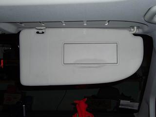

    Попался козырёк с какого то Опеля, правда без подсветки. Решил выколупать от туда зеркало и поставить в пассажирский козырёк. Вот, как вышло.
