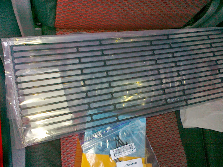

    Решил зделать небольшой отчёт по установке "защиты радиатора от камней" тоесть сетки на нижней часте бампера.На фото видно разницу между нижней и верхней частями радиатора

    Собі встановлював оригінальну сітку, з мінусів - пластмасома, великі шпарини, ціна(100 грн.) [​IMG]

    в купованої такі дірки що від камінців не допоможе. З неї ніякого захисту. :?
  6. MAY
    981
    Ну, скажемо так, що дірки всерівно менші, ніж взагалі без нічого :) Але у порівнянні з металевою, то звичайно оригінал програє.

    pirogok, а чому не встановили з допомогою кліпс (є на фото) прямо на низ радіатора, як по феншую? Пластикові хомути після першої ж зими повідпадають (тому рекомендують кріплення тільки металевим проводом). а пластмасова оригінальна решітка без належної опори при прямому попаданні каміння довго не проживе на хомутах.

    Без зняття бамперу встановити їх в мене не вийшло :unknown: , ще й дощ почався, тому й притянув на стяжки швиденько (типу тимчасово, але затянулось :oops: )

    Ставив собі в одного знайомого, сітка металева чорна алюміній 100 грн. робота 30 грн. притиснуто чорними стяжками, які зимою не лопають, без зняття бампера. Дешево і сердито, бампер знизу по боках прикручено двома саморізами, після відкручування він дуже добре гнеться, достатньо для того, щоб запихнути туди сітку. На вигляд як у pirogok.
