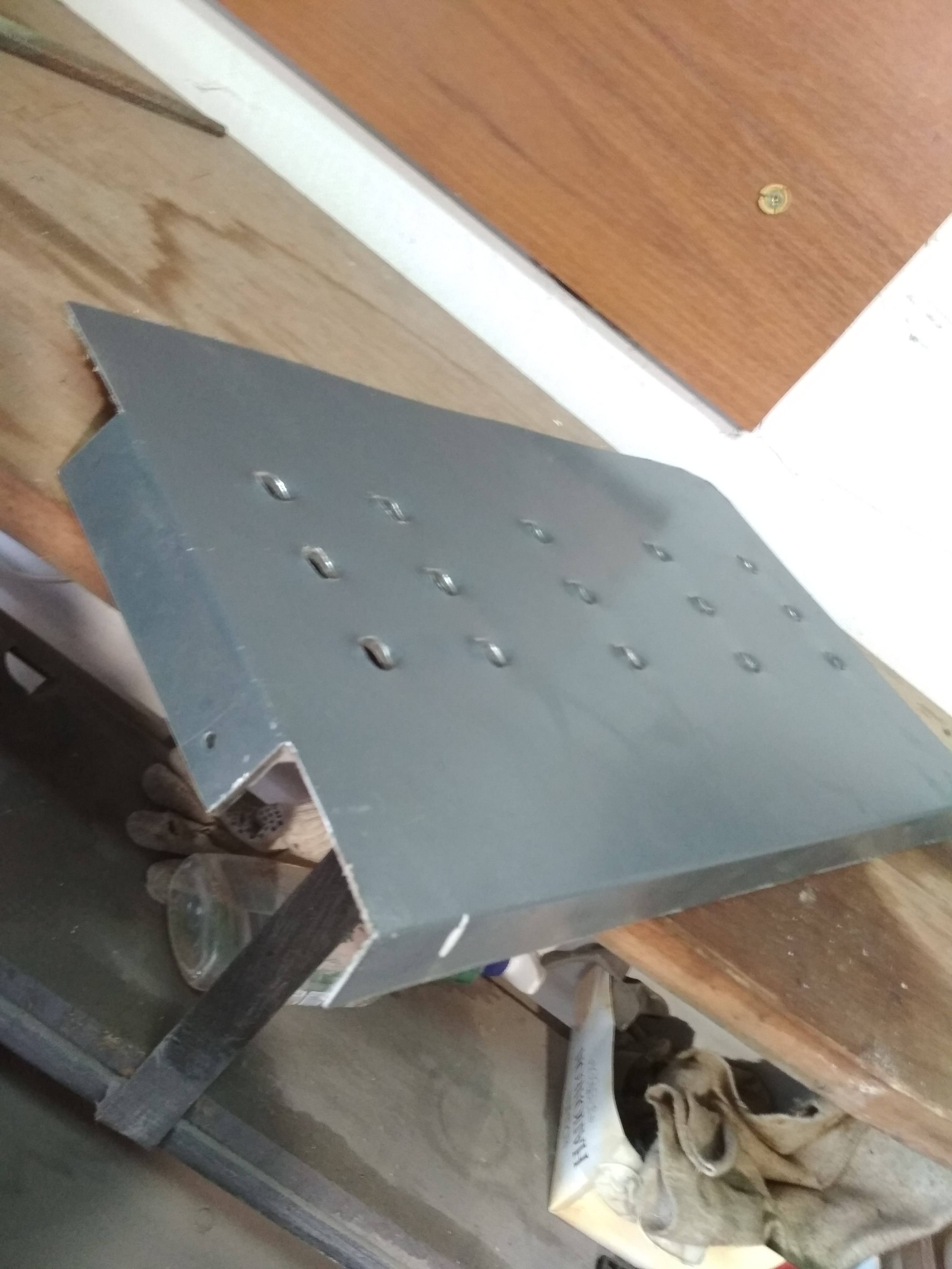

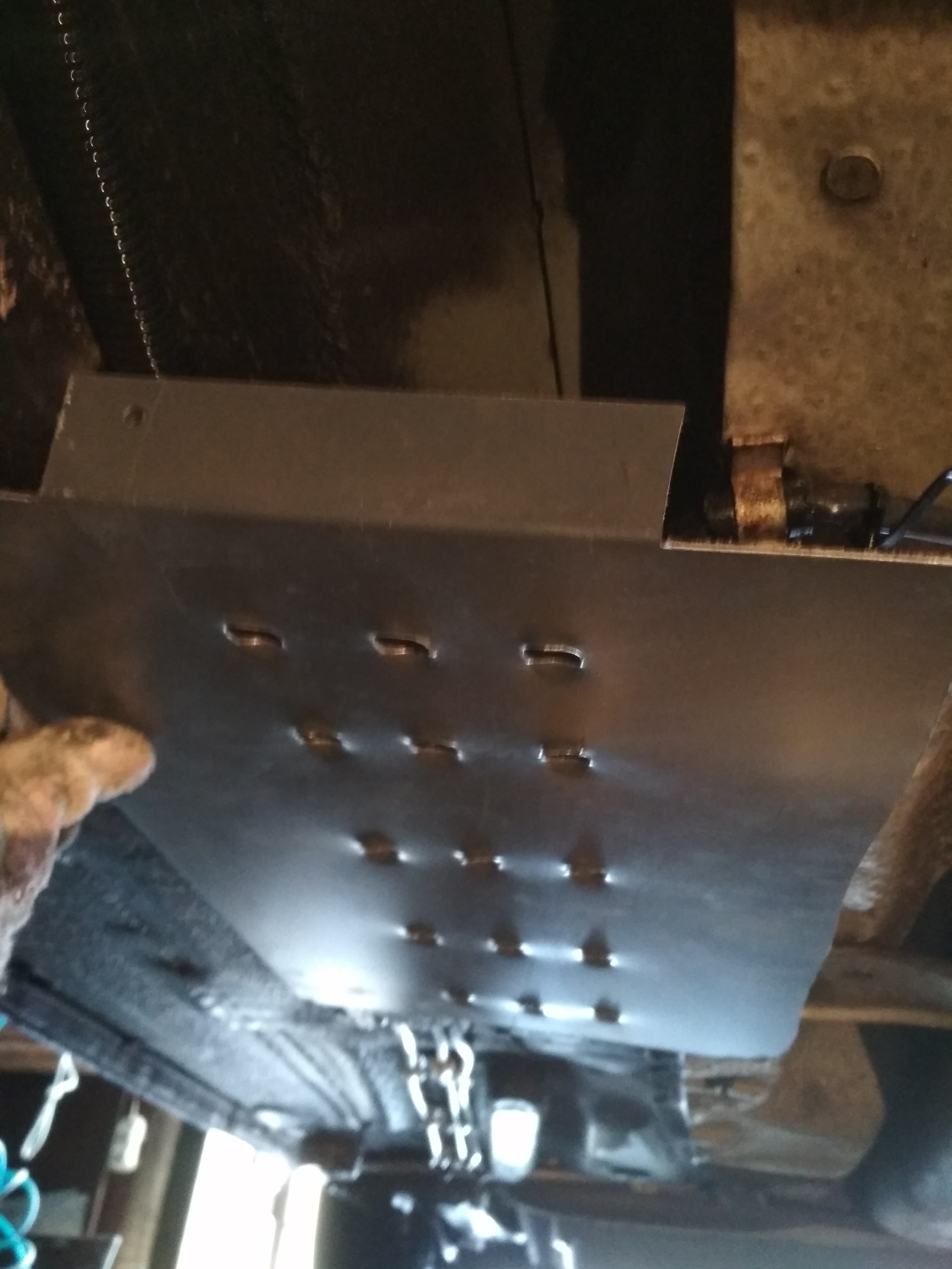

    Задумал обезопасить этот хрупкий элемент на днище авто. Снежок не везде почищен,да и на природу я люблю сгонять. Сделать сделал,но пока не ставил.хотелось бы посоветоваться)
    Материал композит

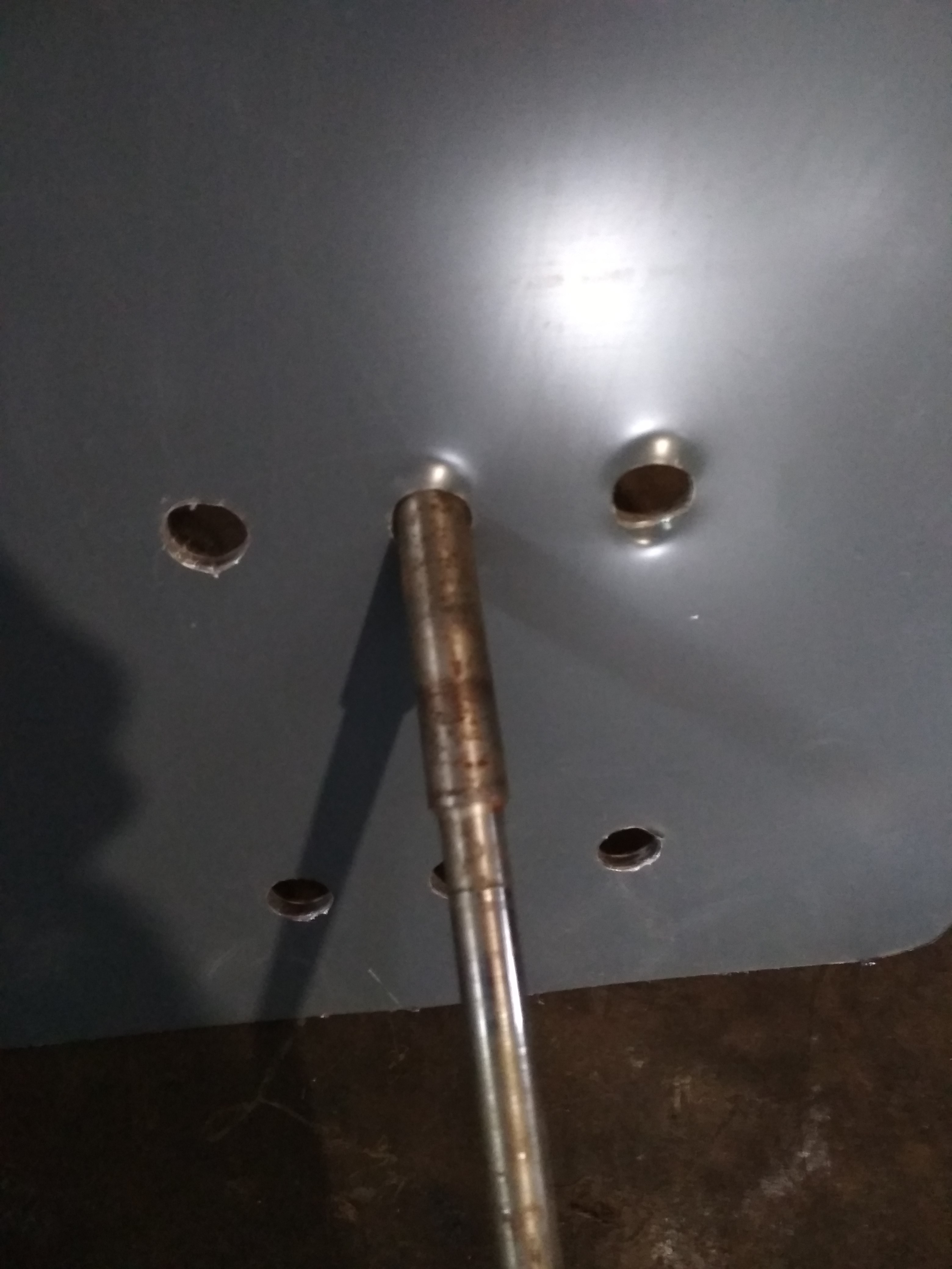

    Отверстия 12 мм.для вентиляции и что бы снегом вытаивал
    Крепить думаю на два болта,которые нужно вкурутить в закладные гайки (в крепёж ных отделах нету )

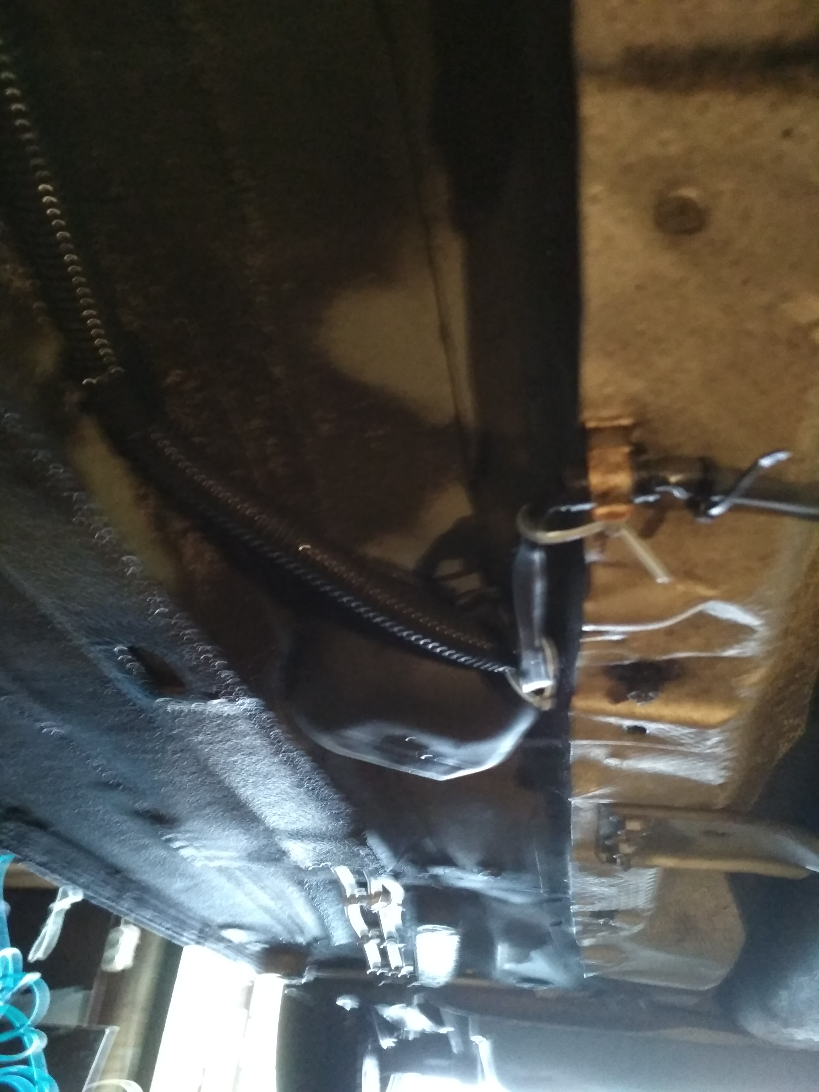

    Интересно. Но есть вопросы.
    1. Оставляете родную пластиковую коробку?
    2. Как будет организован выход провода на лямбду из-под защиты?
    3. Что за "композитный материал"? Намного лучше родной пластиковой коробки?
    Почему в качестве крепежа в лонжерон не использовать просто саморезы по металлу (хоть кровельные).

    Коробку буду оставлять.
    Про кровельный саморезы благодарочка, можно попробывать...
    Композитный материал брал этот, сейчас фасады домов ими обшивают.
