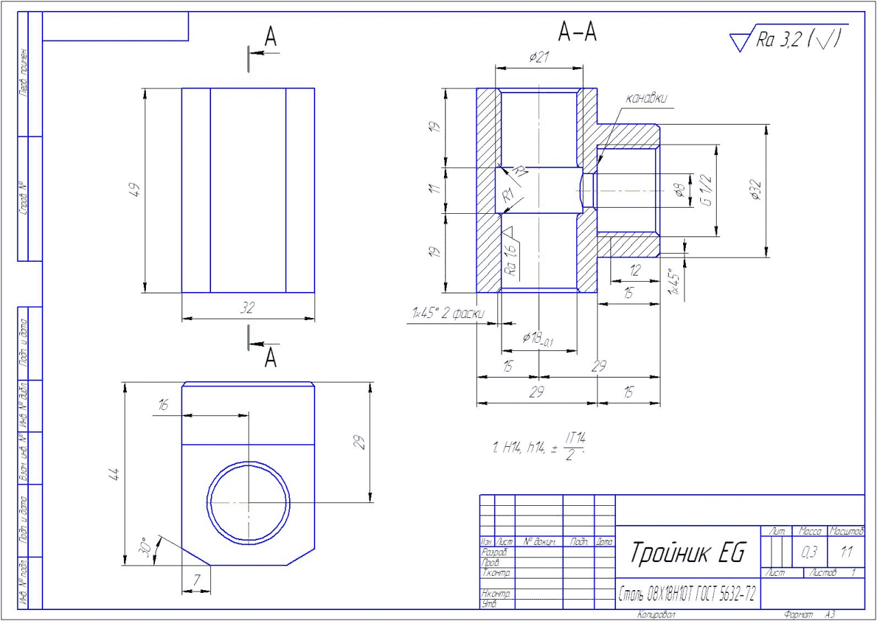

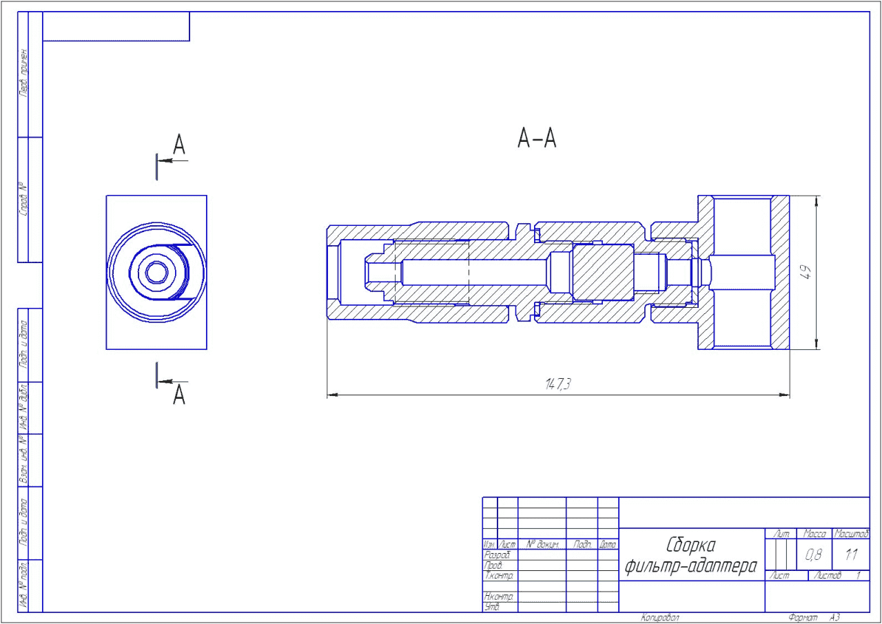

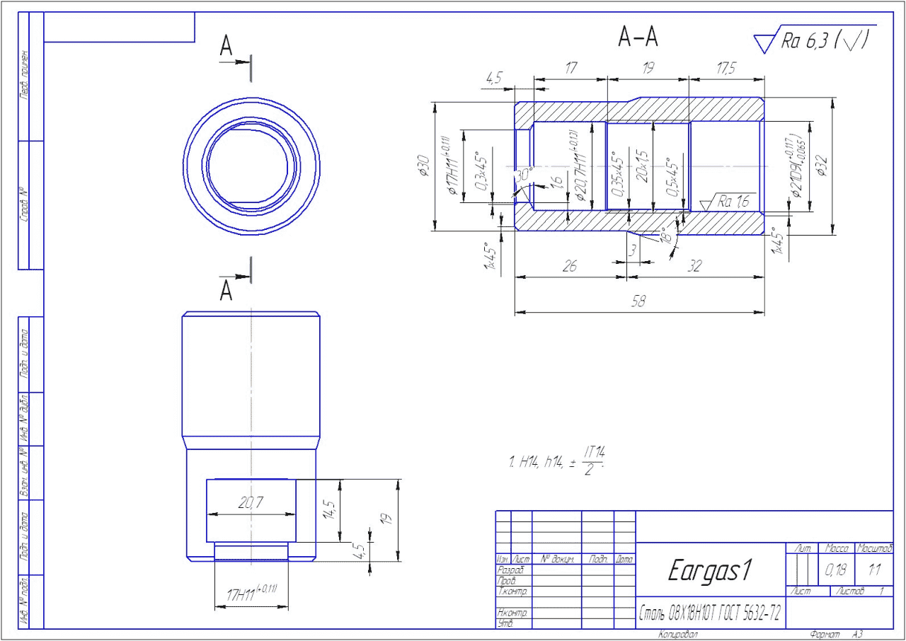

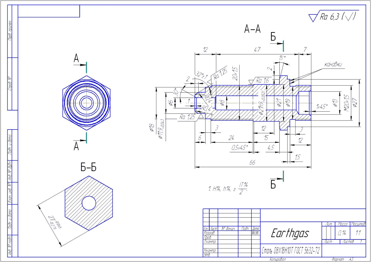

    Доброго времени суток жителям и гостям форума. Предлагаю вниманию вариант изготовления заправочного переходника для метанового CADDY. Но не просто переходника, а оного с интегрированным в его конструкцию фильтром! Для начала я разработал чертежи, предлагаю их Вашему вниманию. Уверен, что кто то захочет такой же и они ему обязательно пригодятся.
    Выложу позже, сейчас не могу прикрепить файлы)
    Вот и чертежи)
    Завтра выложу фото готового приспособления)

  2. Прораб
    Не видно что-то

    І де це креслення.?

    Здравствуйте. Фильтр сделан из набора сеток из той же AISI 316. Всего 10 сеток сложенных в один пакет, который поджимается пружиной при сборке корпуса. На входе и выходе картриджа, стоят опорные сетки с диаметром отверстий 3 мм, между ними 8 сеточек с мелкими ячейками, в итоге получаем очистку от частиц размером до 400 мкм.
    Вам скорее всего будет сложно найти такие сетки, поэтому между опорными сетками можно установить пыж из фильтровального войлока, подобрав его толщину, у Вас так же отпадает потребность в использовании пружины.
