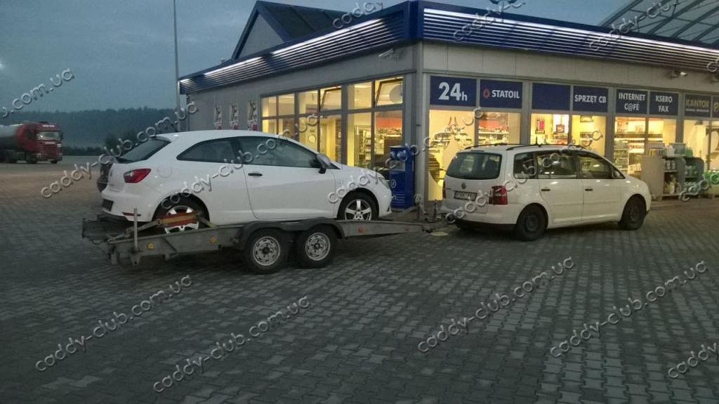

    На турановском форуме есть товарищ, который только тем и занимается, что таскает из Англии машины и дачи- прицепы. http://www.touran-club.ru/f/obslugivanie/6246-touran-kak-gruzovik/p9
    Lvivgaz, MaxFactor, saxon та ще 1-му подобається це.
