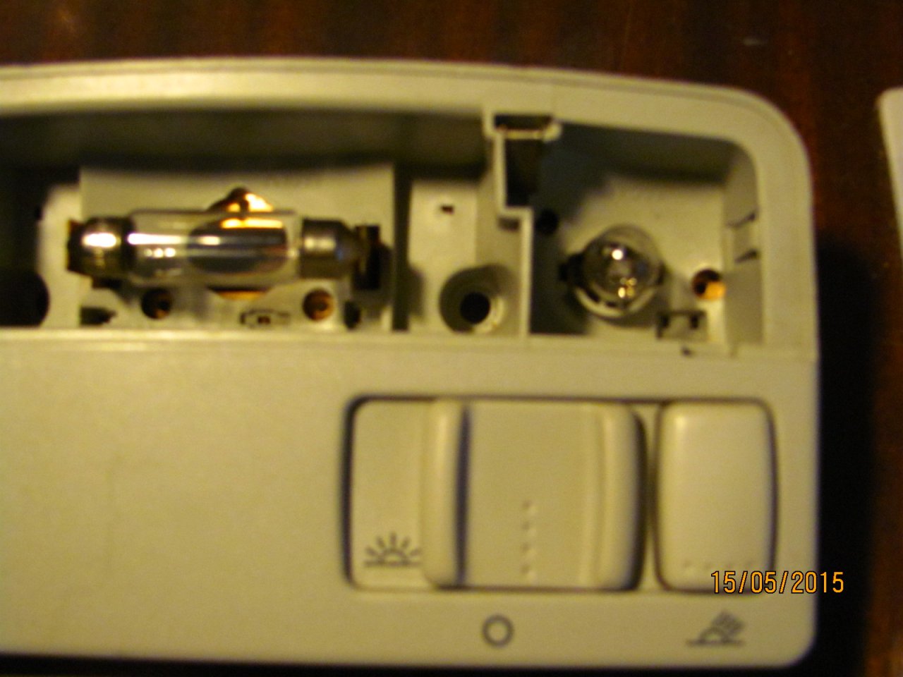

    Открываем стекляшку аналогично как в видео
    Добираемся до ламп и крепления плафона
    Само крепление плафона сквозное отверстие, между лампами:

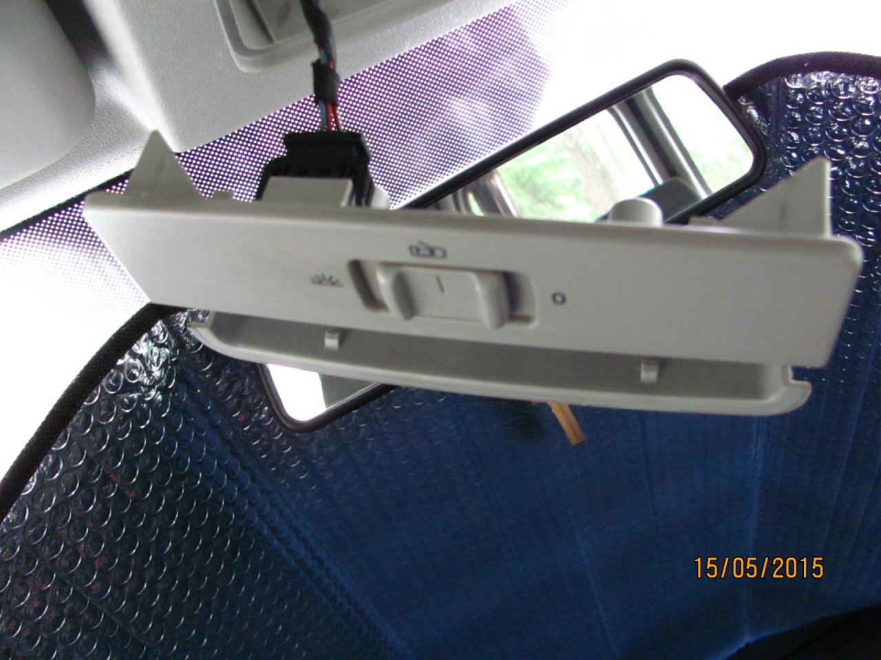

    Поддеваем стекляшку, снимаем ее.

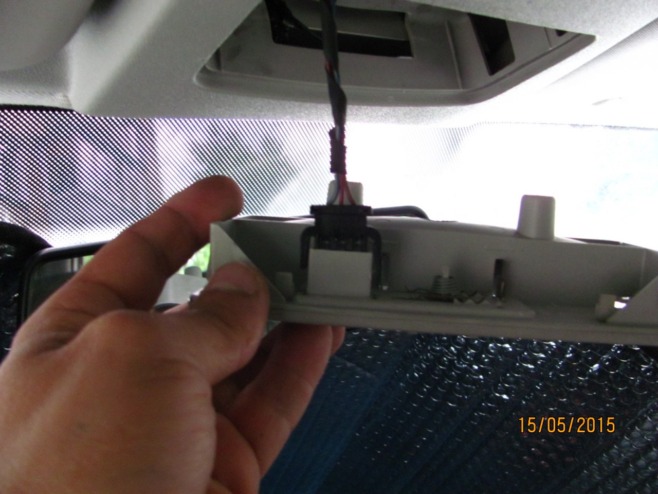

    Откручиваем два самореза и вынимаем старый плафон.
    Отсоединяем разъем на фото он черный
    И устанавливаем новый. Установка происходит в обратном порядке снятию.
    Проверяем работоспособность нового плафона...
