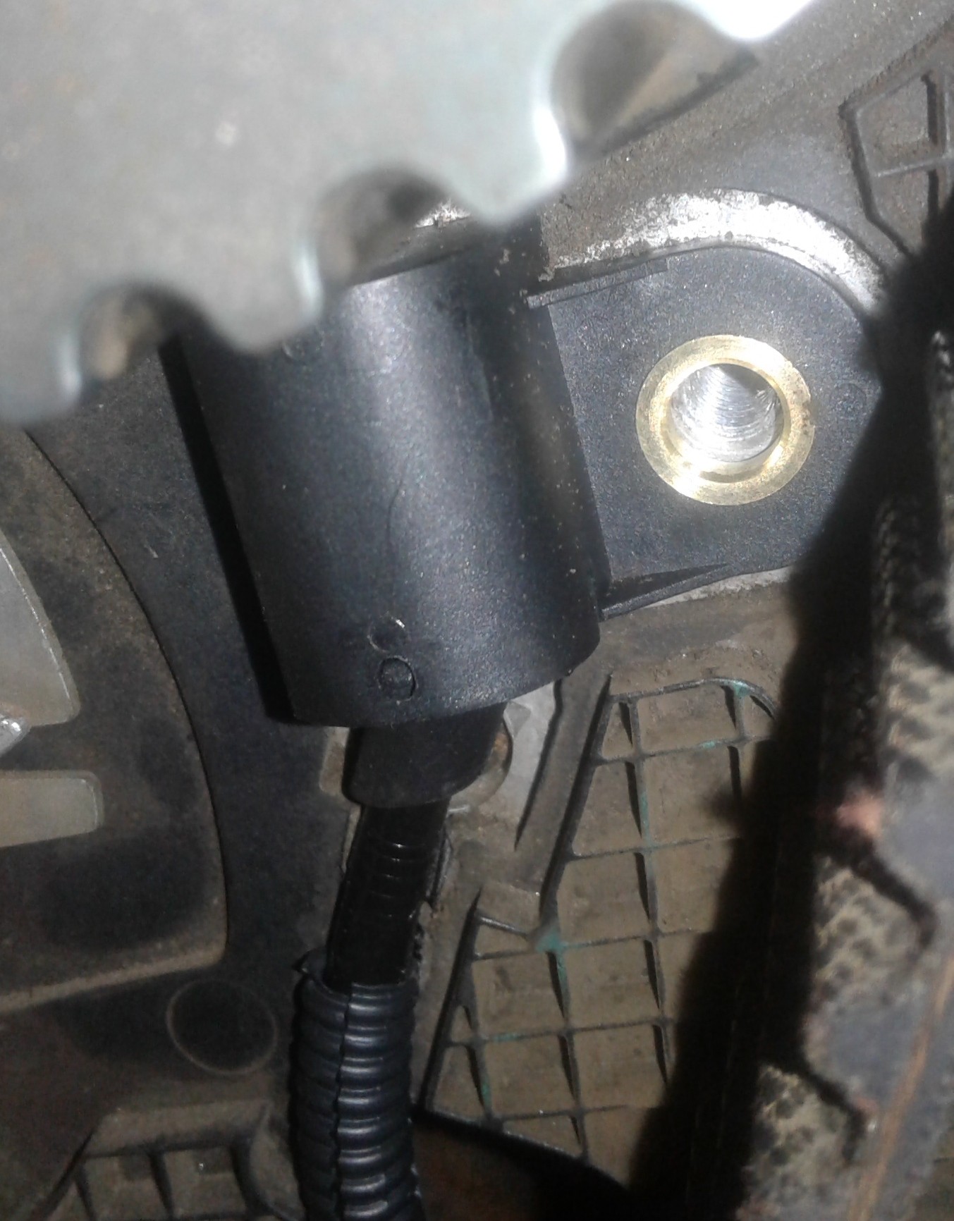

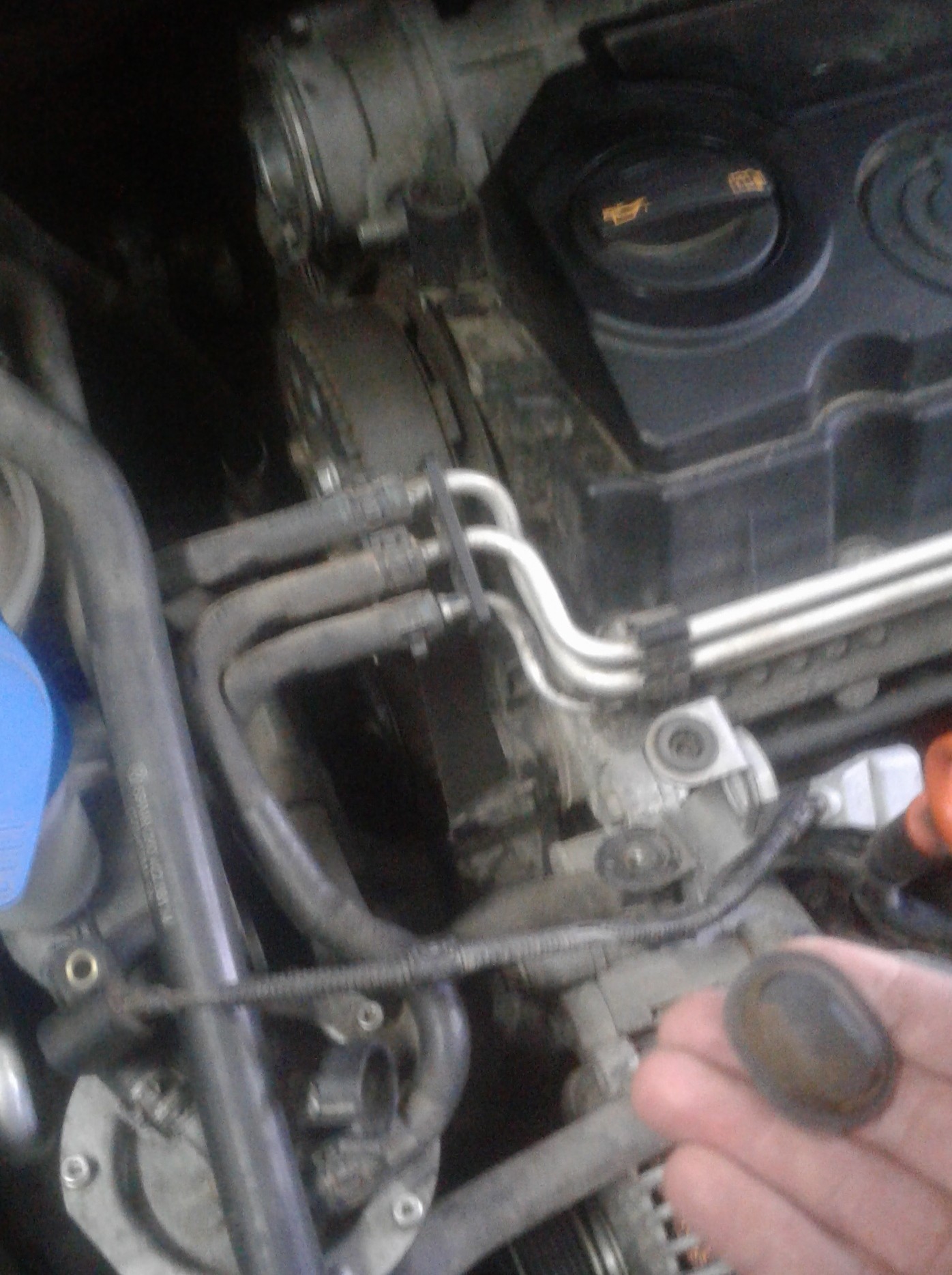

    --- Снимаем фишку. IMG_0764.JPG --- Выталкиваем резиновую заглушку (в сторону ГРМ). IMG_0765.JPG --- Откручиваем датчик головкой на 10 и снимаем его (мой сидел о-ооооочень крепко, пришлось минут 10 его расшатывать, за эту подсказку огромное спасибо Megatrans). IMG_0767.JPG IMG_0766.JPG --- Ставим новый датчик и собираем все в обратной последовательности.

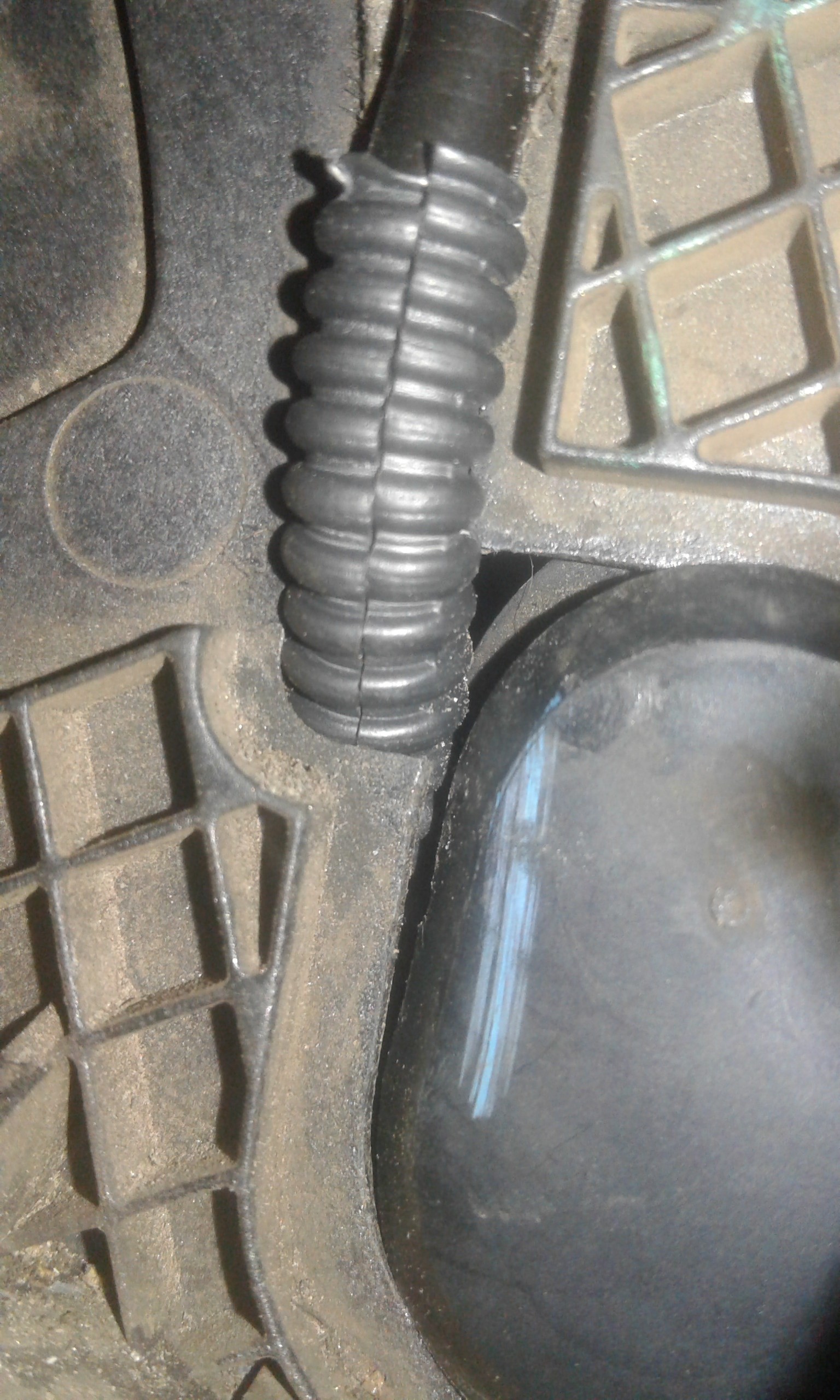

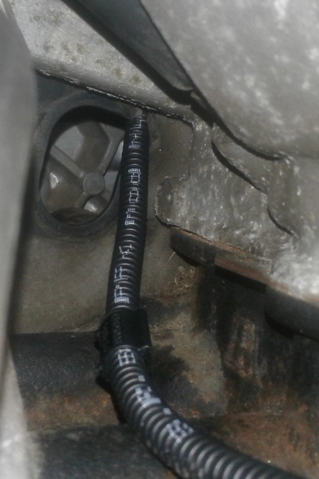

    потом автоэлектрик подтвердил что датчику кранты. Процесс снятия и установки описан выше, не буду повторятся, только добавлю свои фото: 20190319_094250.jpg 20190320_111808.jpg 20190320_113612.jpg 20190320_113218.jpg Крепится он болтом на 10.

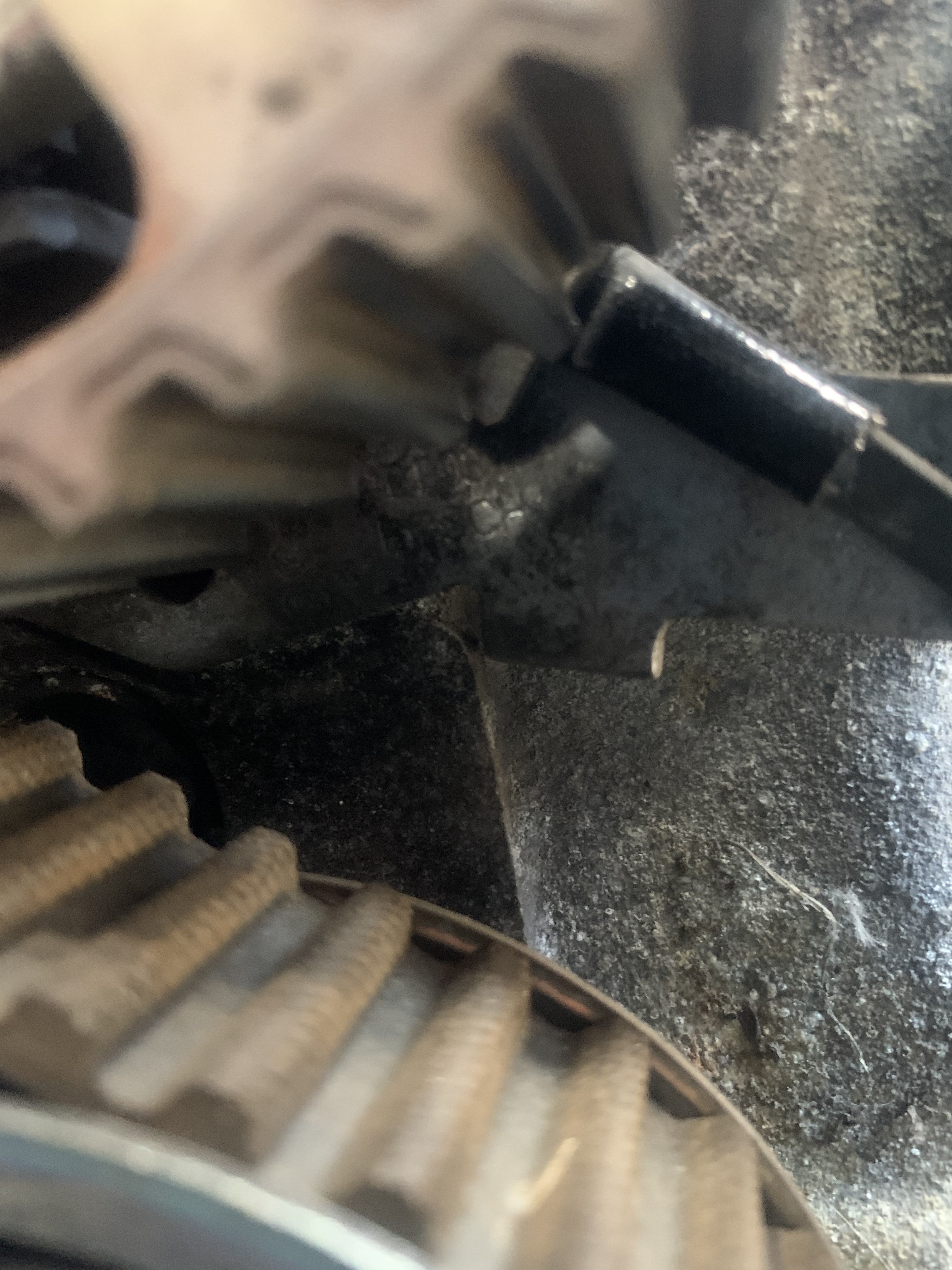

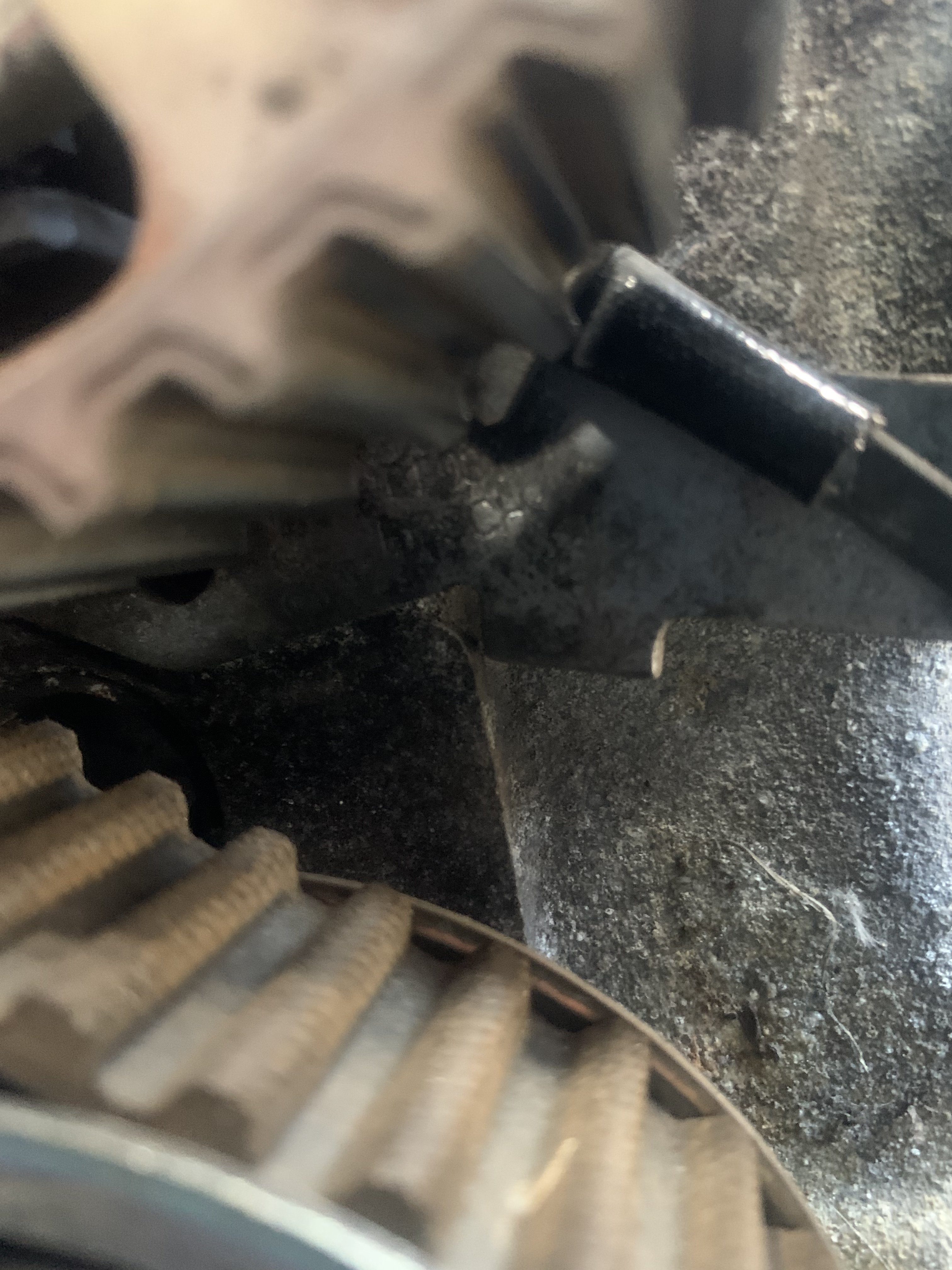

    Доброго дня всім, спробував все зробити описане з верху, і фіг вам(( В мене vw caddy ecofuel 2.0 (метан) так там датчик стоїть під шестернею, без зняття грм нічого не вийде (( A75DE846-F4C7-4EE4-B583-04161F72AB32.jpeg
