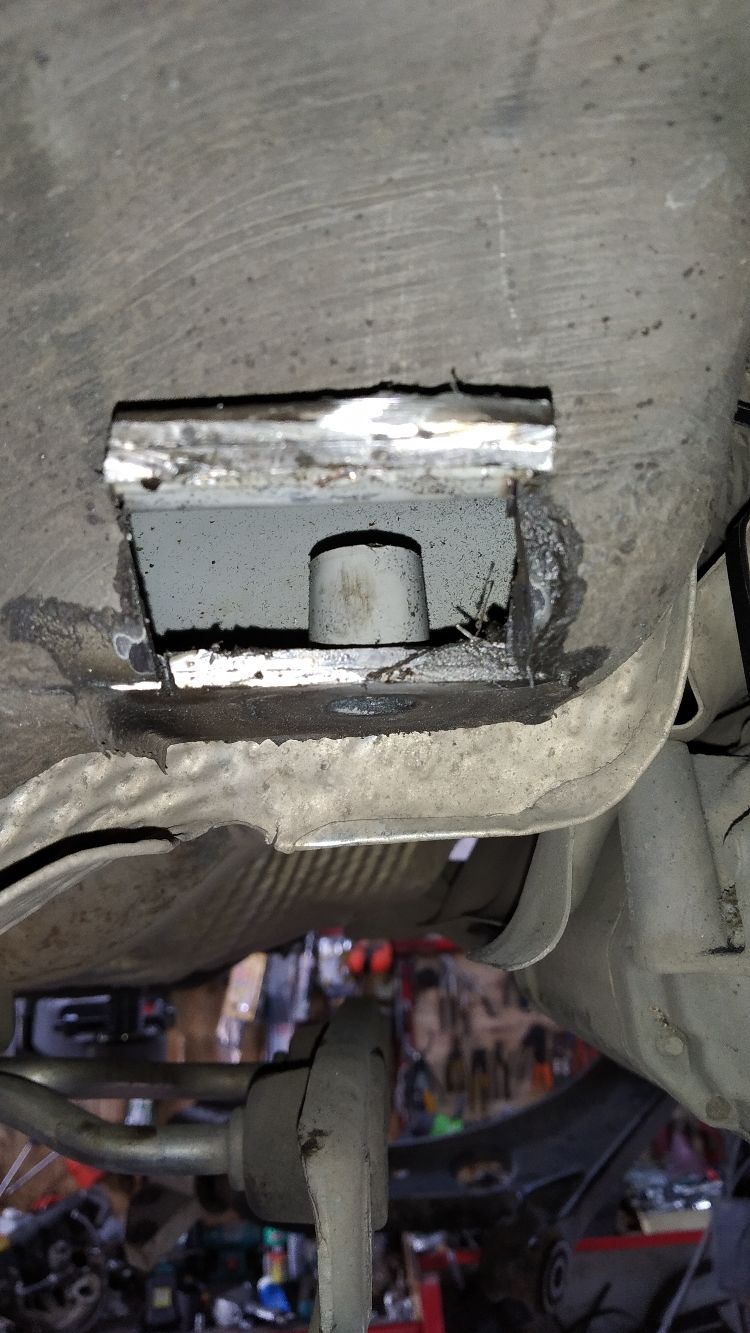

    Помогите с проблемой, вырвал резьбу закладной м12 (на фото выделил) кто сталкивался с данной проблемой, в интернете многие пишут и ставят пружиную резьбу, другие говорят сделать резьбу на м14 и шпилька (желательно с какого то блока) ну и вырезать дырку в лонжероне и ставить новую закладную. Буду благодарен за любую информацию и фото самой закладной.

    Прошло два месяца ответов и подсказок не было, решил данную проблему на сто путем замены гайки, нарезать не получилось бы никак

    Закладная гайка крепления подрамника, мучение её выбивать
