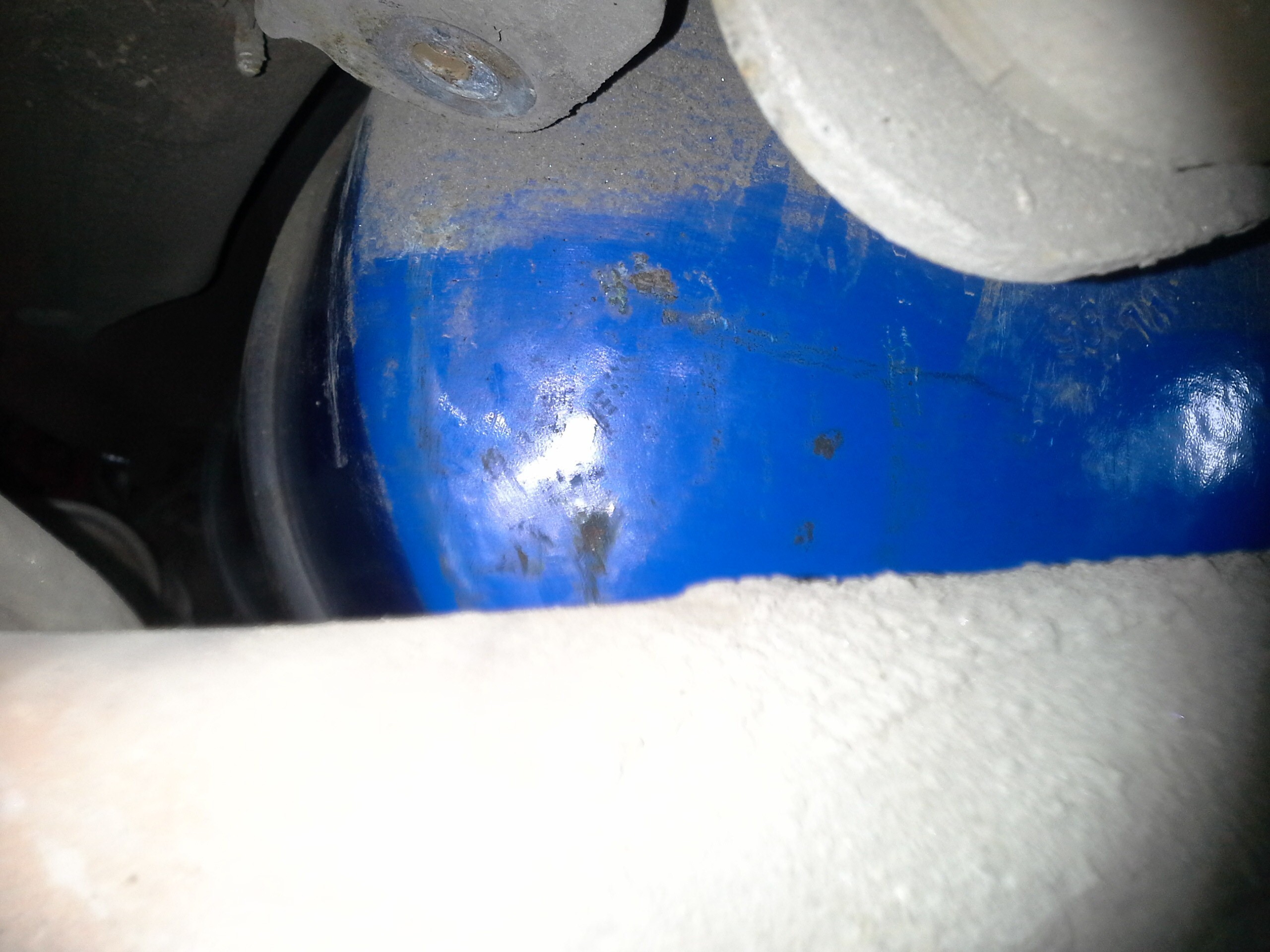

    И вот наступил день первой поездки (30.07.16), для осмотра баллонов. Отмотав 500км дороги, простояв 4 часа на границе я попал к ним. Приёмщиком был у меня Олег . Внимательный, доброжелательный товарищ. Всё оформили, распечатали документы и загнали авто в бокс на вскрытие. Мастер по газовому оборудованию, Сергей, уже проводил замену баллонов приезжавших ранее Туранов. Кадики еще не приезжали. В процессе вскрытия и осмотра радовался что Кадик, т.к. говорит проще все делать с ним. У Турана конструктив неудобный. Так вот, подняли, вскрыли, все внимательно осмотрели. Основная проверка на критерий "отсутствие буквы А в парт номера баллона". С зеркальцем и какой то матерью всё было завершено. Сергей отписал акт с описанием, Олег произвёл детальные снимки состояния баллонов и всё это было отправлено на Минск, для принятия решения.
    Вот что было установлено.
    20160606_135700.jpg 20160606_135722.jpg 20160606_135735.jpg 20160606_135745.jpg 20160606_135757.jpg 20160606_135815.jpg 20160606_135847.jpg 20160606_135901.jpg 20160606_140021.jpg 20160606_143224.jpg 20160606_143230.jpg
    В целом состояние не критическое.

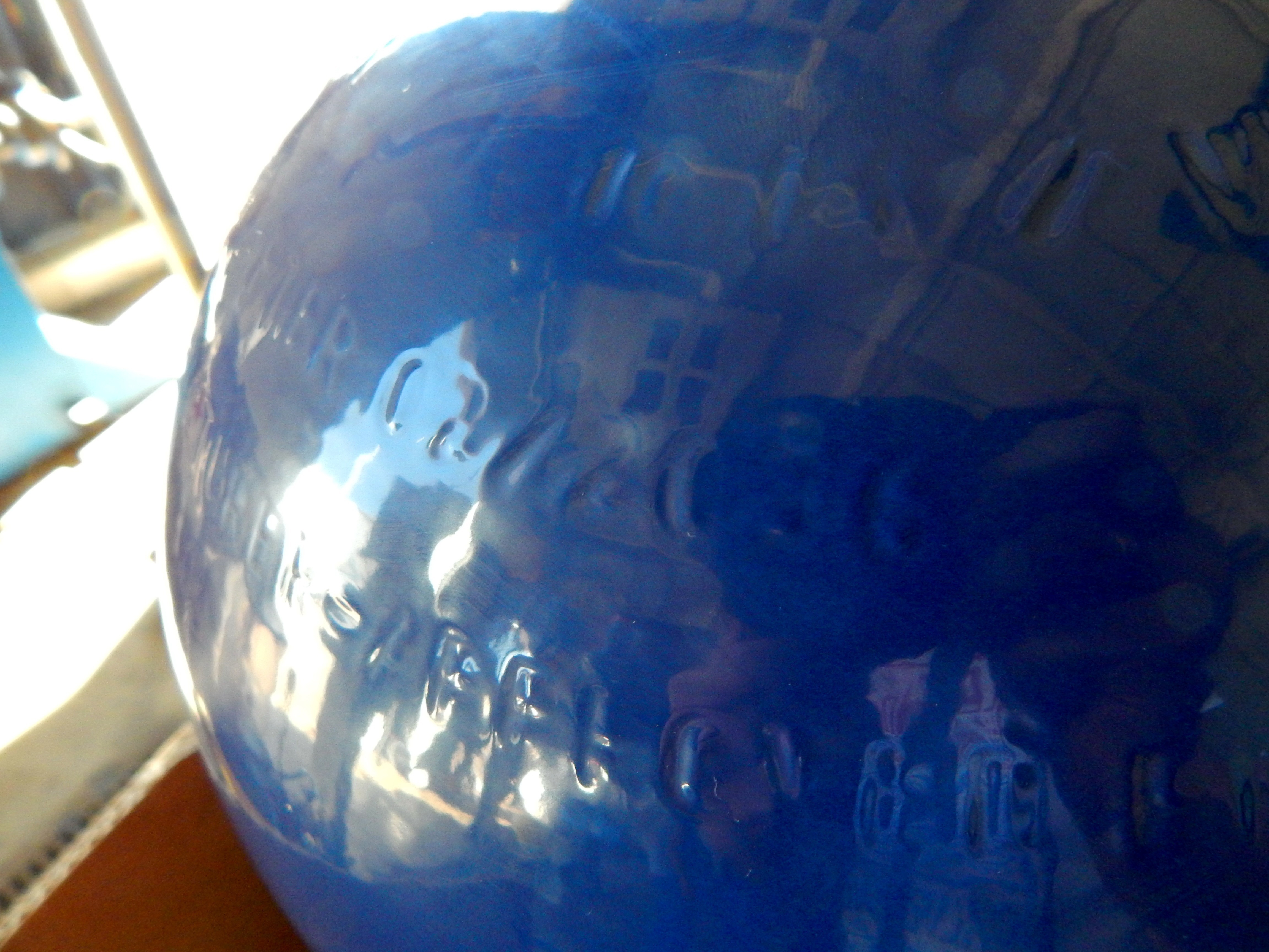

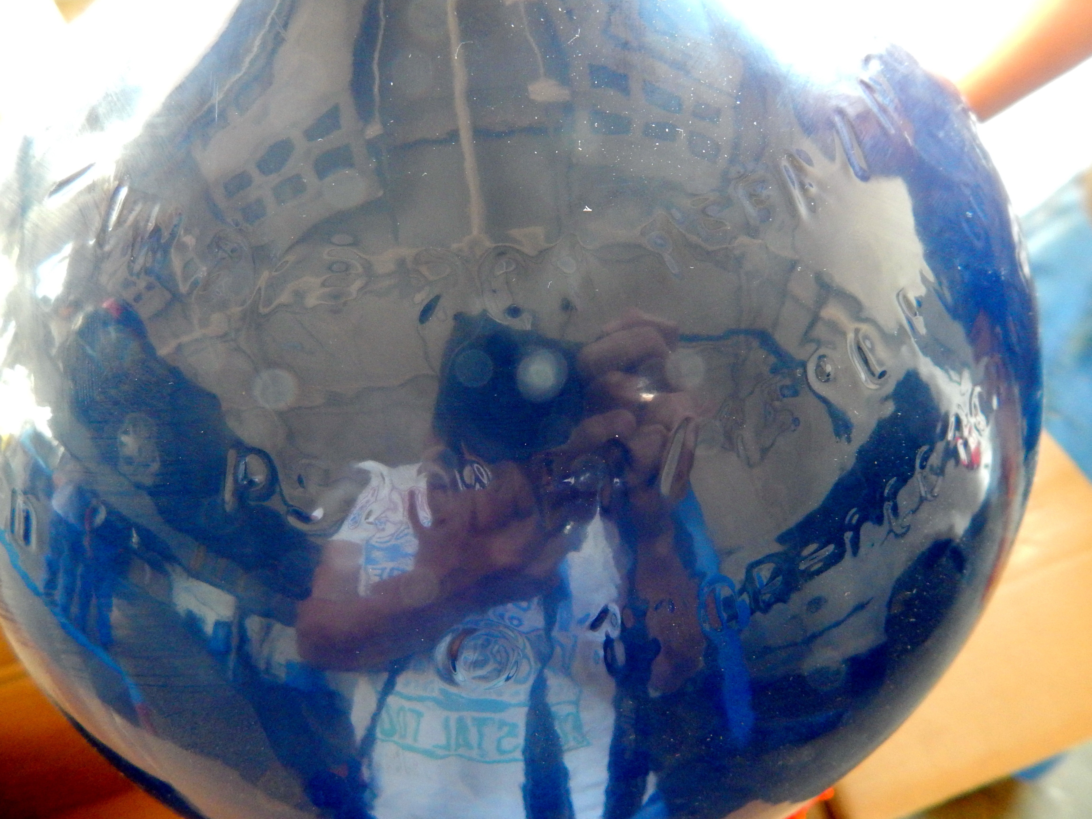

    Оформили, загнали в бокс. Мастер, Сергей, уточнил о наличии газа в баллонах и поскольку там было немного газа отправил выкатывать газ до переключения на бензин. Выкатал, загнали. Удалось увидеть новое чудо инженерной мысли
    Баллоны производства Австрии. Имеют глянцевое покрытие, да такой толщины что даже трудно прочитать выштамповку на баллоне. Годен до 2036. И заметил что выбитая масса была 36 с чем то кг, против 40,5 кг старого баллона. Все новые баллоны без навесного. Клапана и хомуты переставляли с родного. Только в комплекте были новые резинки под клапана в место закрутки.

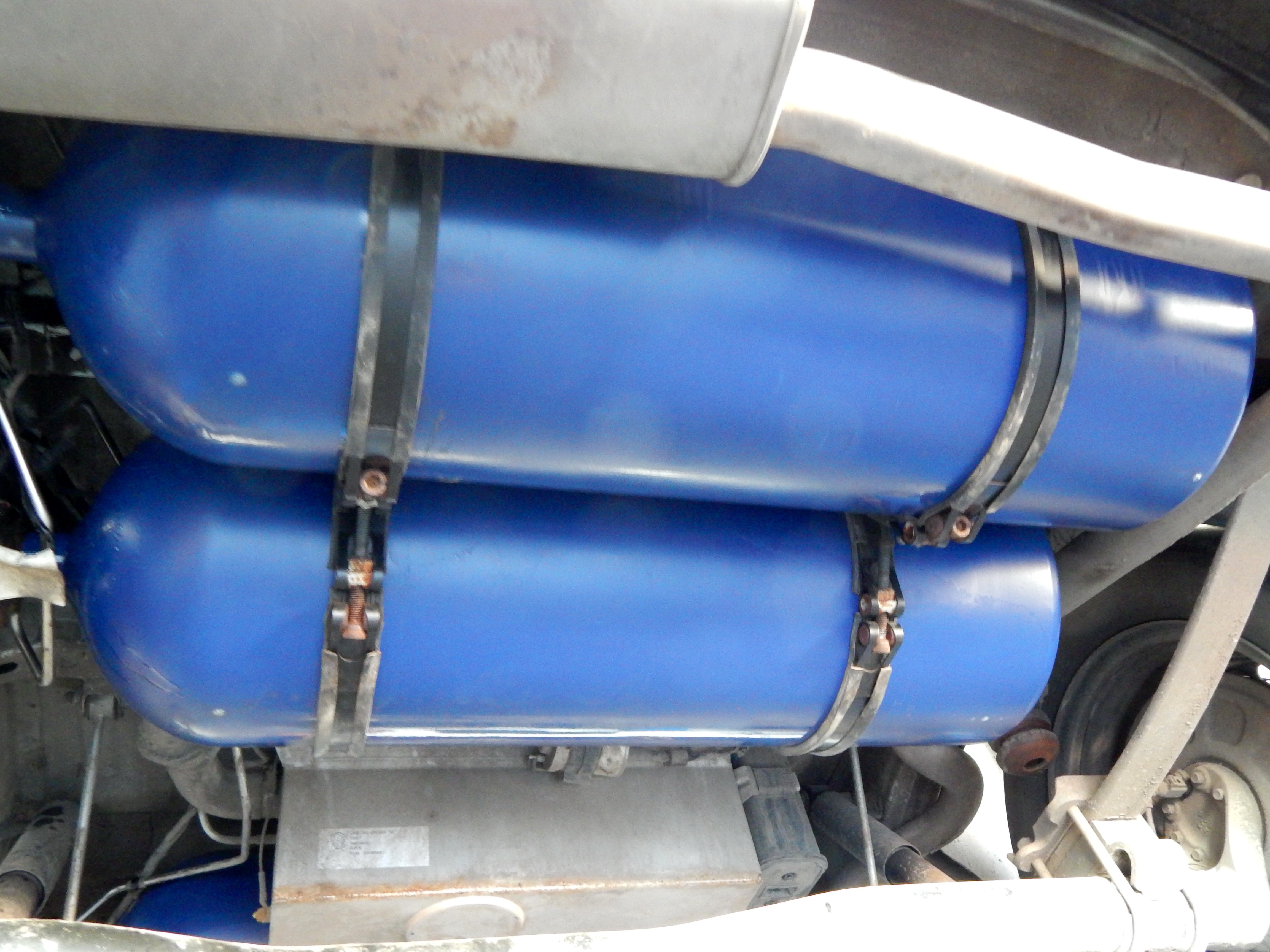

    Вот что получили в итоге:
    У меня всё. Теперь можно пинать :)
