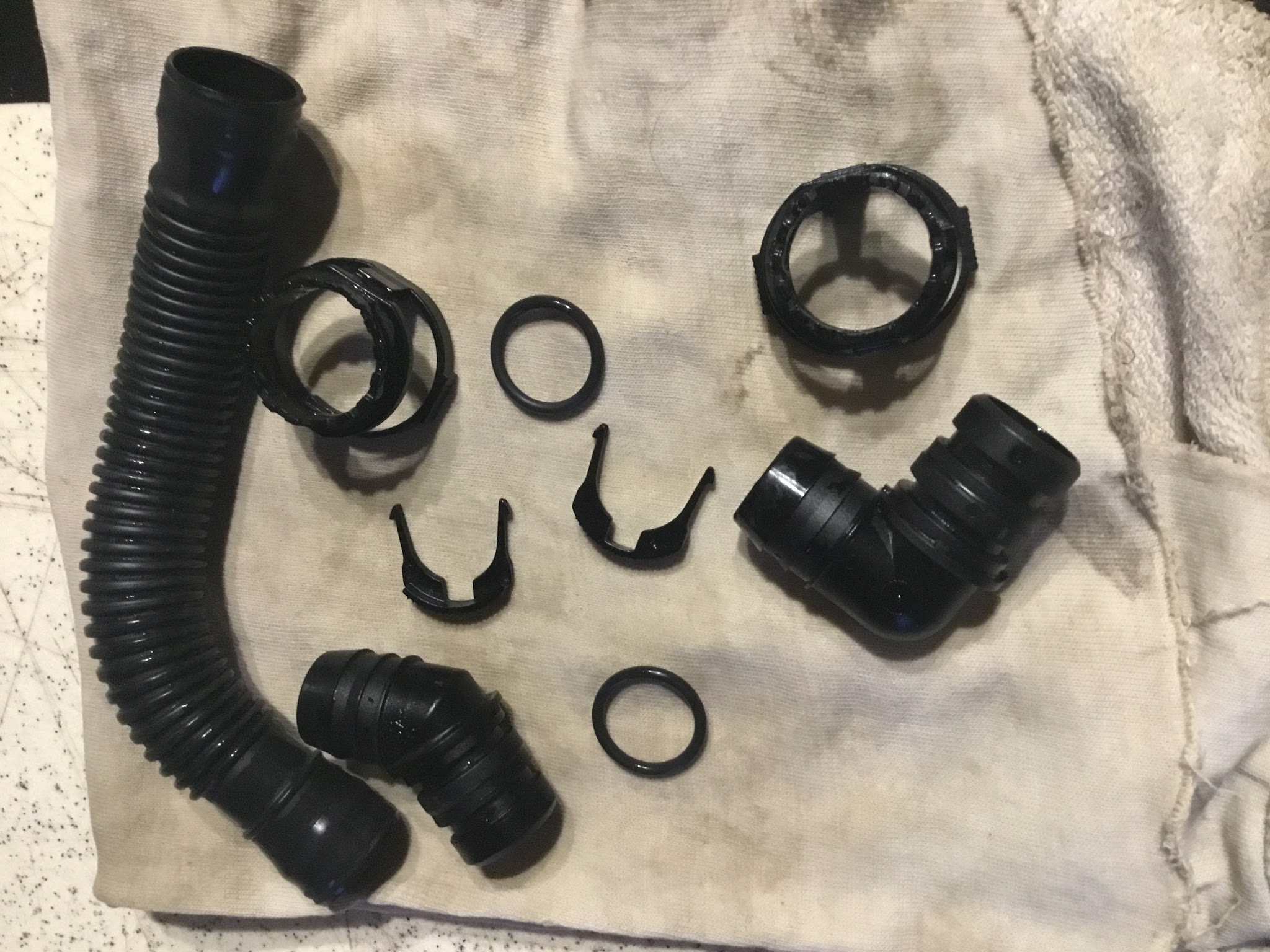

  8. serfedor
    serfedor Учасник
    254
    Дніпродзержинськ
    Deep Black Pearl
    Пекари, я снимал (аккуратно, чтоб не сломать фиксаторы, отдельно не продаются). Вымыл, обезжирил, уголки в гофру посадил на герметик. Сухо второй год. 405A1B02-2B6B-4DD0-B1F8-8EDC97CDE5B5.jpeg

  9. Пекари
    Пекари Новенький
    35
    Канів
    vw caddi
    черный
    Спасибо, то бишь, маслоотделителя, как такового, здесь нет? На 1,8 TSI это был целый агрегат на крышке головки с двумя мембранами и клапаном.
    Перше повідомлення: 29 лют 2020
    Нове повідомлення: 1 бер 2020
    Разобрался, спасибо Ghost-у, возможно, замасленность из-за редких замен воздушного фильтра предыдущими хозяевами машины. Буду думать над дополнительным маслоотделителем.
