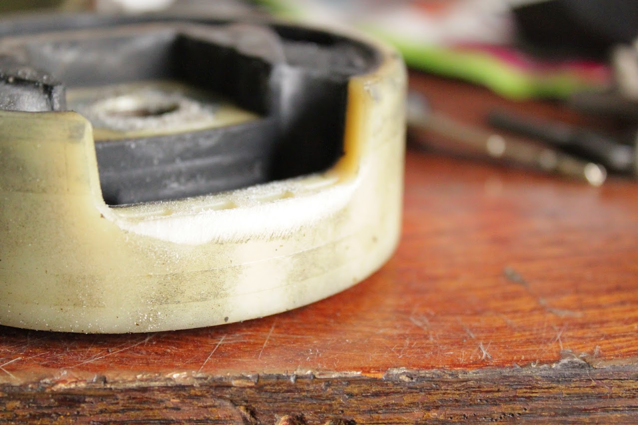

    Люфт старой подушки рукой без особых усилий:
    [​IMG] [​IMG]

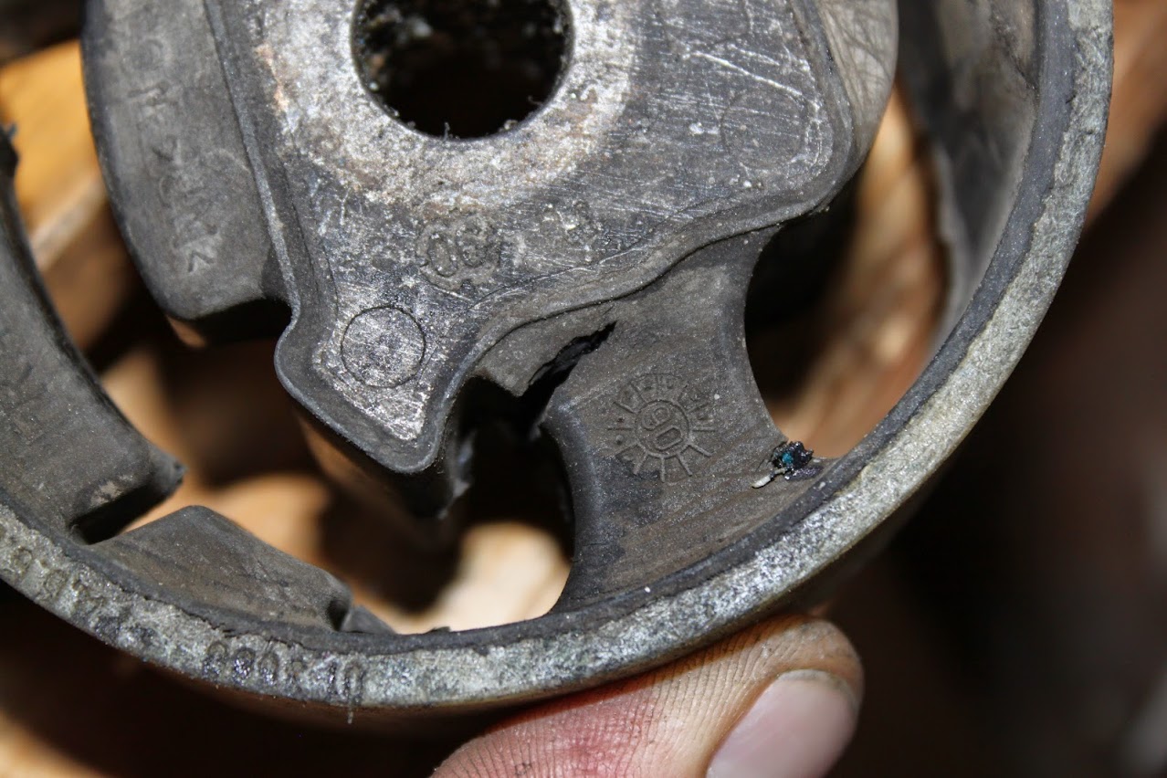

    Несколько раз в сети встречал фото б/ушных подушек, и во всех обязательно эта сопля вылазила наружу... :unknown:
    Во фото новой подушки:

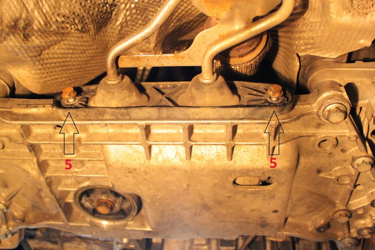

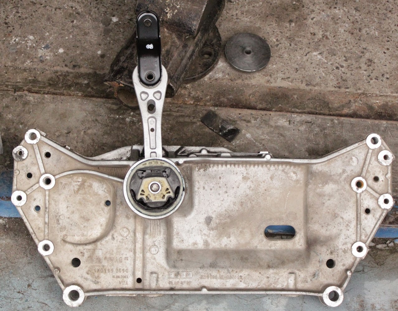

    Слегка поддомкратил оба передних порога, чтоб немного снять нагрузку с рычагов (через них подрамник крепится к кузову). Болты подрамника без лишних сопротивлений начали откручиваться... Под номером 1-болты (на 18), они крепят подрамник сзади к лонжеронам и спереди к консоли рычага. 2-винты (на 16) крепят рулевую рейку к подрамнику. 3-болты (на 13) крепят к подрамнику стабилизатор. 4- болты (на 16) крепление "опоры двигателя задней". 5-болты (на 13) крепят демпфер выхлопной магистрали
    Подрамник снят вместе с тягой к коробке (задняя опора двигателя) потому, что болт ее крепления к верхнему сайленту навесу пружинил в резине и не хотел откручиваться. Здесь меня ждало первое огорчение... Какое-то .уйло СТОшное при ремрнте моей машины не до конца вставило тягу в сайлентблоки и болт, который должен пройти в отверстие тяги закрутило вхолостую!!! Тяга уперлась в болт, на торце тяги остались маленькие следы резьбы от вибраций:

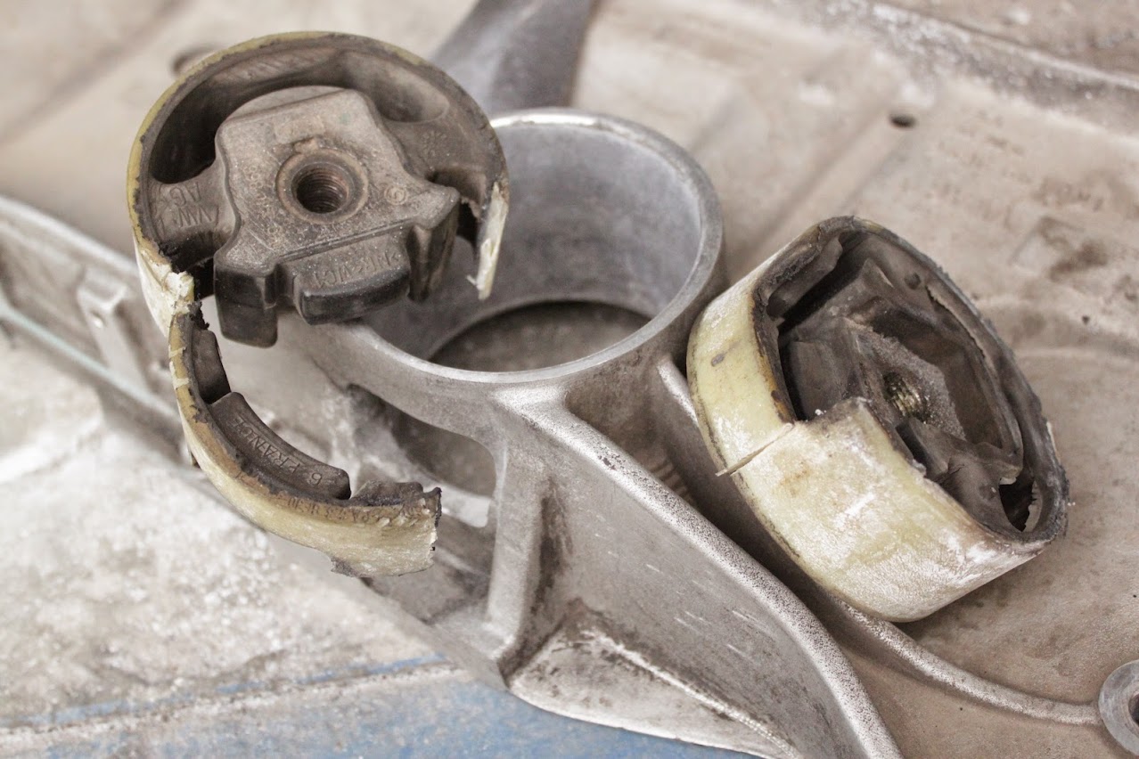

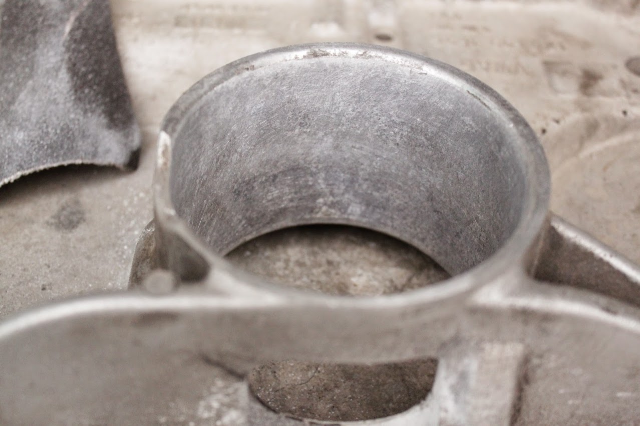

    Далее ножовочным полотном аккуратно разрезал внутри стенки сайлента в двух местах. Поколачивая и подергивая со всей дури - выдрал старые сайленты. Запомнил расположение сайлентов в подрамнике и зачистил мелкой шкуркой белую окись алюминия:
    Очевидно, что старые сайленты под замену:

    Через полчаса страданий наступила истерика и я решил усовершенствовать злополучное место наждачкой:
    На нижнем сайленте (без резьбы) пришлось подкладывать кусок плотной резины, чтоб не упирался вырез:
    Литературно комментировать запрессовку не получится. В общем очень сложно это делать на коленке и без опыта...
    Через 2,5 часа откровенной порнухи сайленты таки оказались на своем месте. Слегка сдвинулись в процессе и сели не совсем соосно, но болт вставился легко и я решил не заморачиваться:

    Менял себе 2 года назад опору коробки передач, до сих пор валяется в гараже, сегодня прочитав тему пошел смотреть и у меня тоже эта "сопля" вывалена наружу. Может это своеобразный индикатор износа подушки - "сопля" вывалена - пора менять? :wall:

    Соплей я назвал резиновый язычок на опоре коробки - по наблюдениям за форумчанами, на сильно уставших подушках он вылазит наружу. Без снятия аккумуляторной площадки эту подушку толком не рассмотреть.
