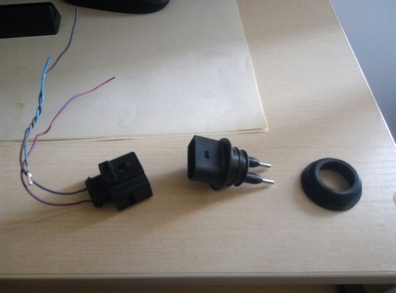

    І так, перш за все нам необхідно сам датчик
    ущільнюючу прокладку (кільце)
    ну і сама фішка (роз’єм)

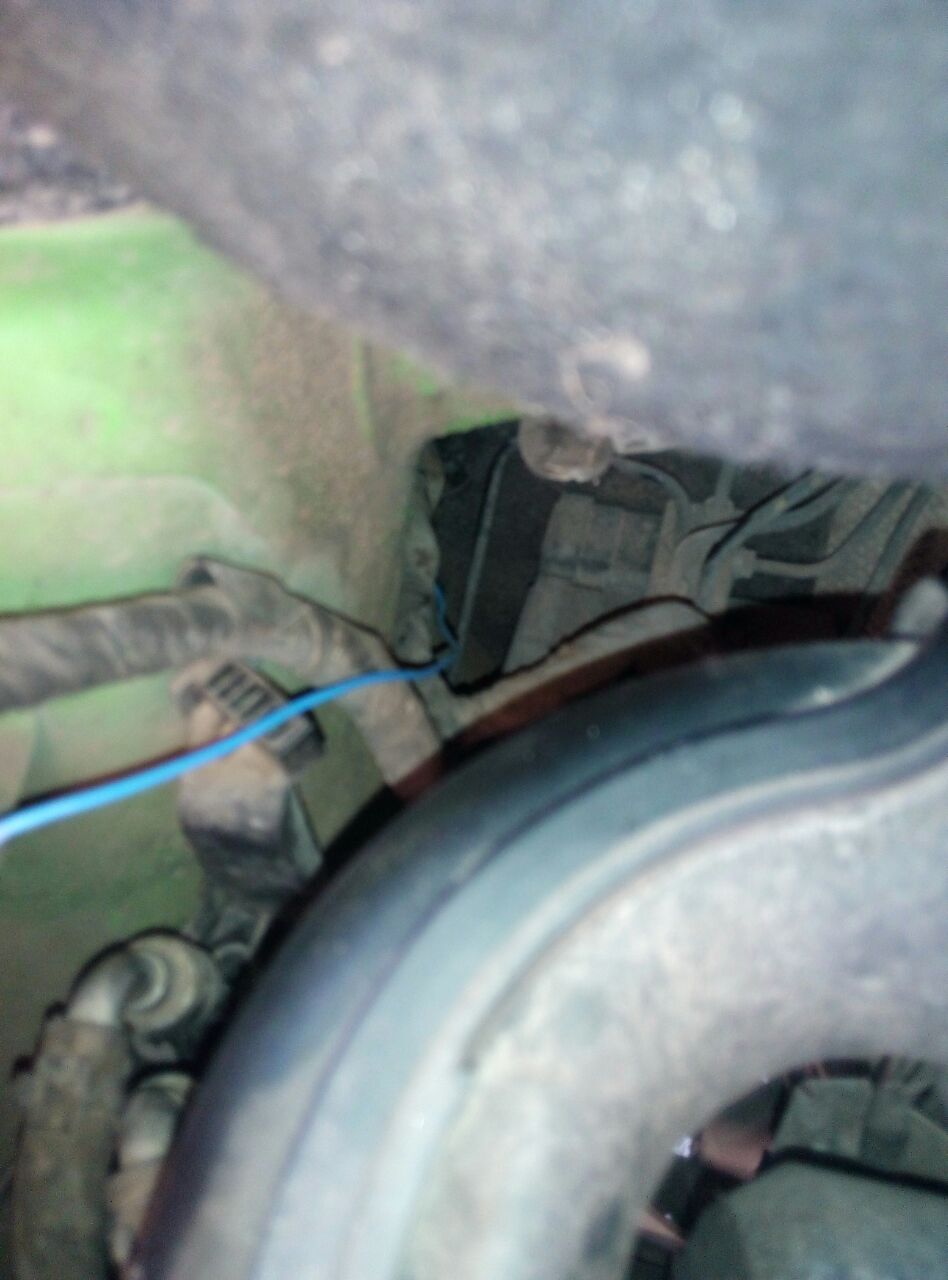

    Дальше нам необхідно прокласти (провести) провід від датчика до приборної панелі
    для зручності рекомендують знімати "бардачок", обійшовся тільки зняттям вентилятора салону
    під капотом дріт виходить в районі блоку ABS

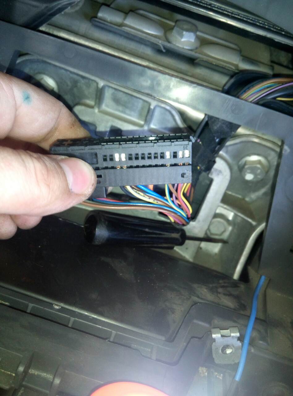

    дальше нам необхідно з’єднати пропихнутий нами дріт із роз’ємом (фішкою) панелі приборів, для цього перш за все знімаємо приборну панель (планку над кермовою колонкою тягнемо на себе, під нею бачимо два шурупа (ближче до центру) - відкручуємо їх і після цього приборку тягнемо на себе, і бачимо перед собою таке
    0-02-04-a40ce176a5cd206bea7e8892ffc3bf7c126f625743783eb2d24342bc71c2f8ce_full.jpg дальше потрібно цей "витвір мистецтва" змістити ВЛІВО і ВВЕРХ
    ФІШКА СКЛАДАЄТЬСЯ ІЗ ТРЬОХ ЧАСТИН!!!
    перша знімається натисканням защолок по боках 0-02-04-391f5a523d79233aad95a82a76d558633213bde2b8006be2aae46ce665464257_full.jpg
    наступна - розтисканням защолок по бокам і зміщення фішки з проводами в бік
    0-02-04-a0d5455c0772245f75d88dc5b9be2a7ec47a96cb50b7cc28ac866e7987a944bd_full.jpg 0-02-05-539921a13b5d912cb7ff664fb952e82127c387359e4a381656a93d5a6f01be48_full.jpg
    тепер ми добрались до РОЗ’ЄМУ із пінами!
    нам потрібно вставити наш раніше протягнутий дріт у 34 (тридцять четвертий) пін (НУМЕРАЦІЯ Є НА САМІЙ ФІШЦІ) (36-контактний роз’єм)
    верхній ряд від 1 до 18
    нижній ряд від 19 до 36
    дальше без коментарів))

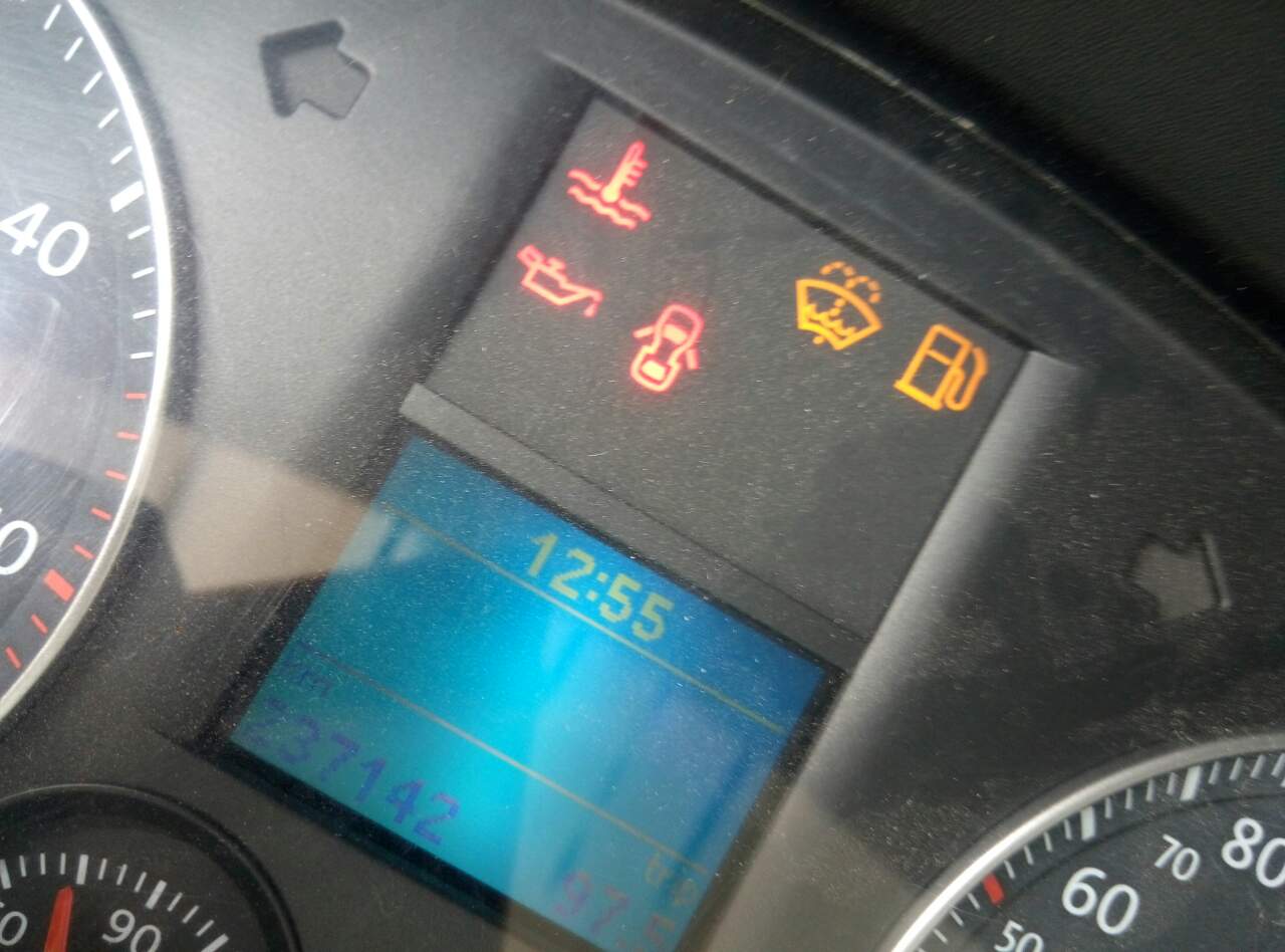

    вот на фото видно!
    если датчик розвернуть на 90градусов - то пиктограма ищо быстрее будет загоряться;)
