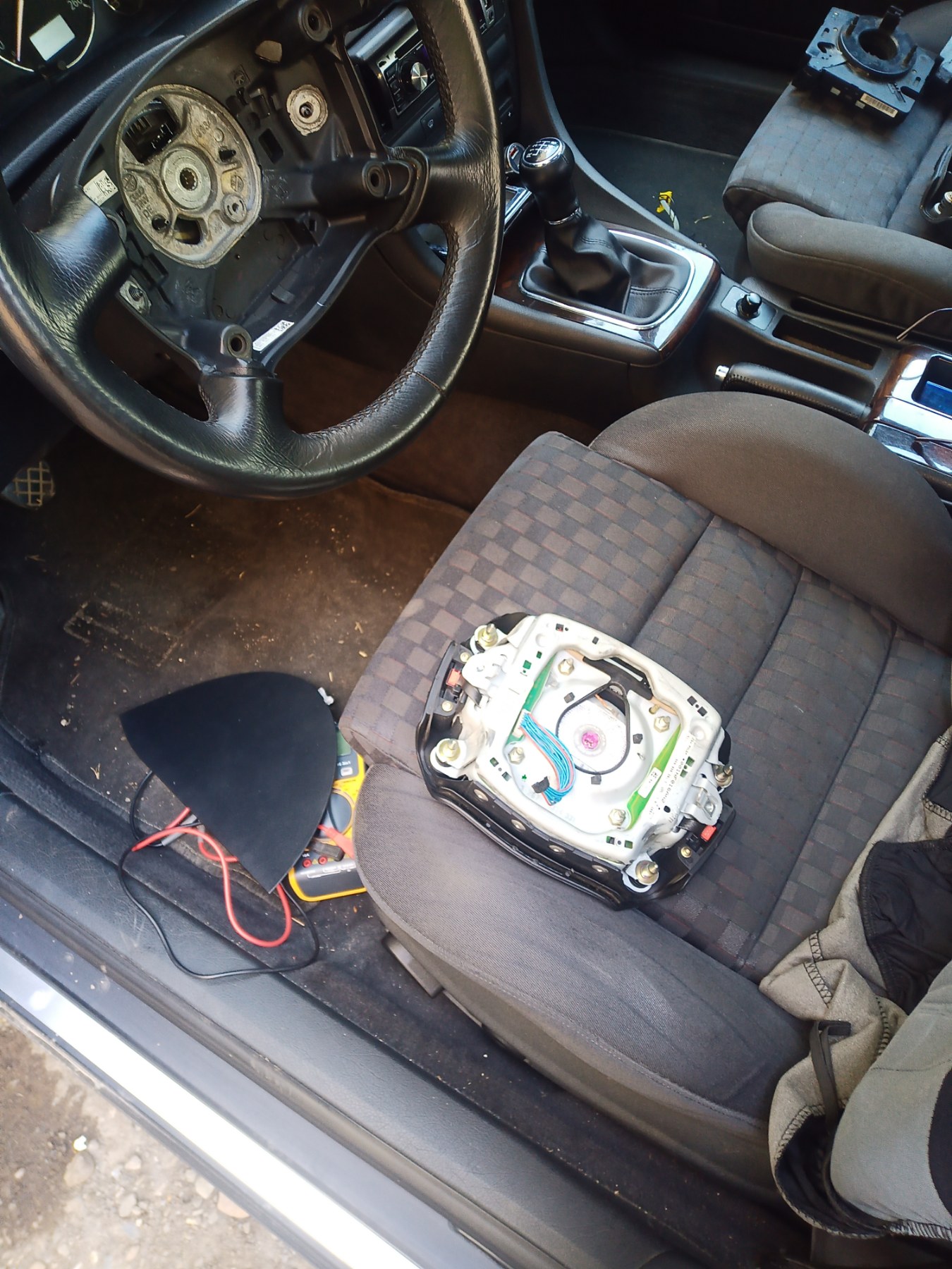

    IMG_20190111_185300_966.jpg Без зняття підрульового блоку великі шанси пошкодити роз'єм, що підключає шлейф ("улітку") до підрульового блоку.
    Краще знімати підрульовий блок.
    Нещодавно проходив таку саму процедуру. Перетирається шлейф саме на вигині, посередині. Першими страдають саме дорожки подушки. Сигнал також був живий.

    Так, це треба робити обережно. Я спочатку обережно відтягував щоб вийшов роз‘єм а потім вже знімав корпус шлейфа.
