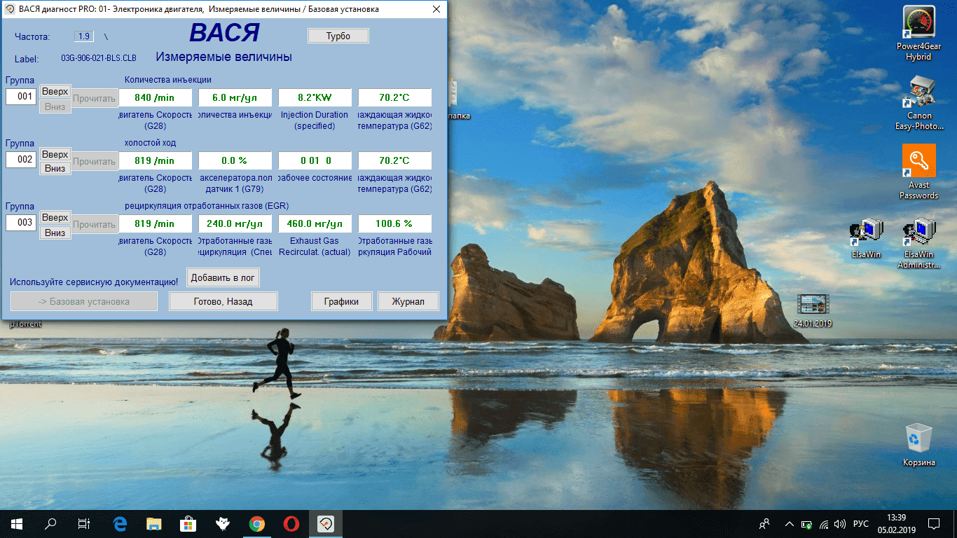

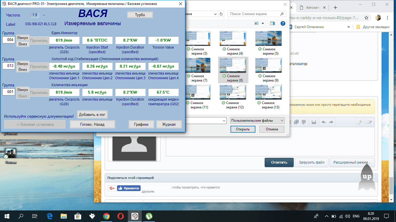

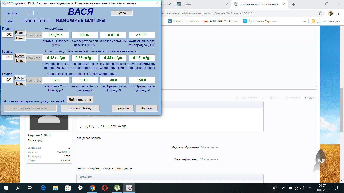

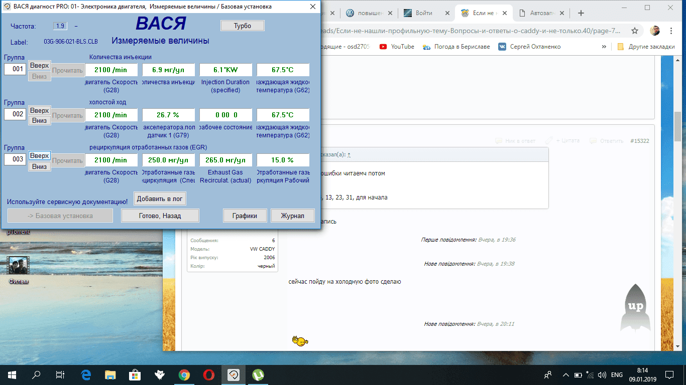

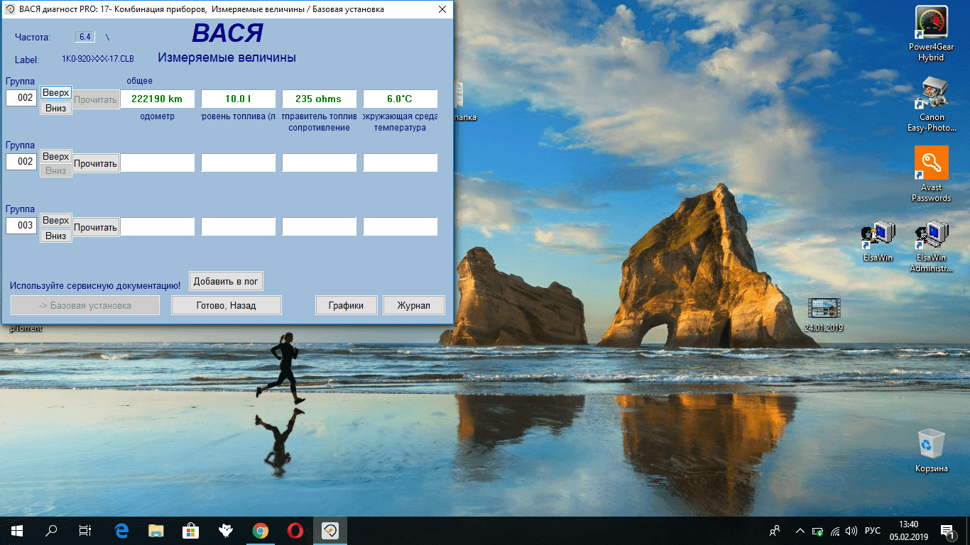

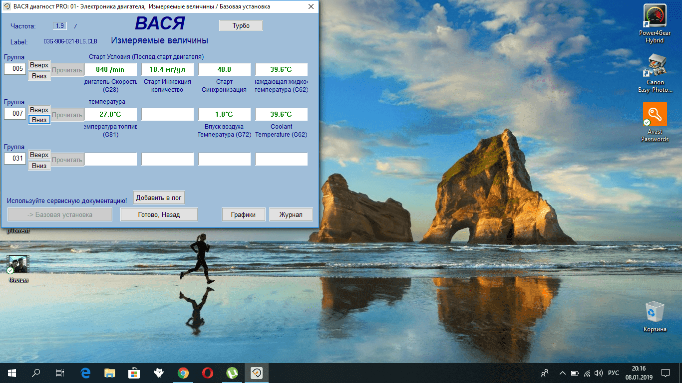

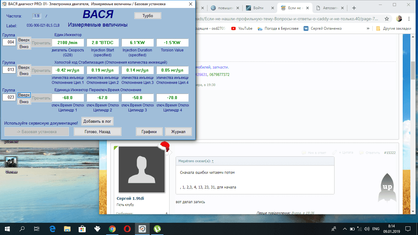

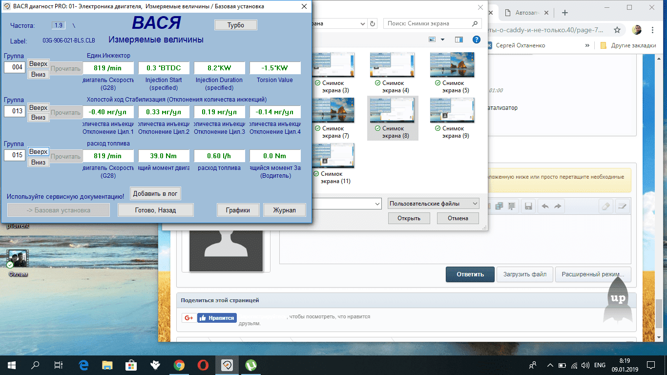

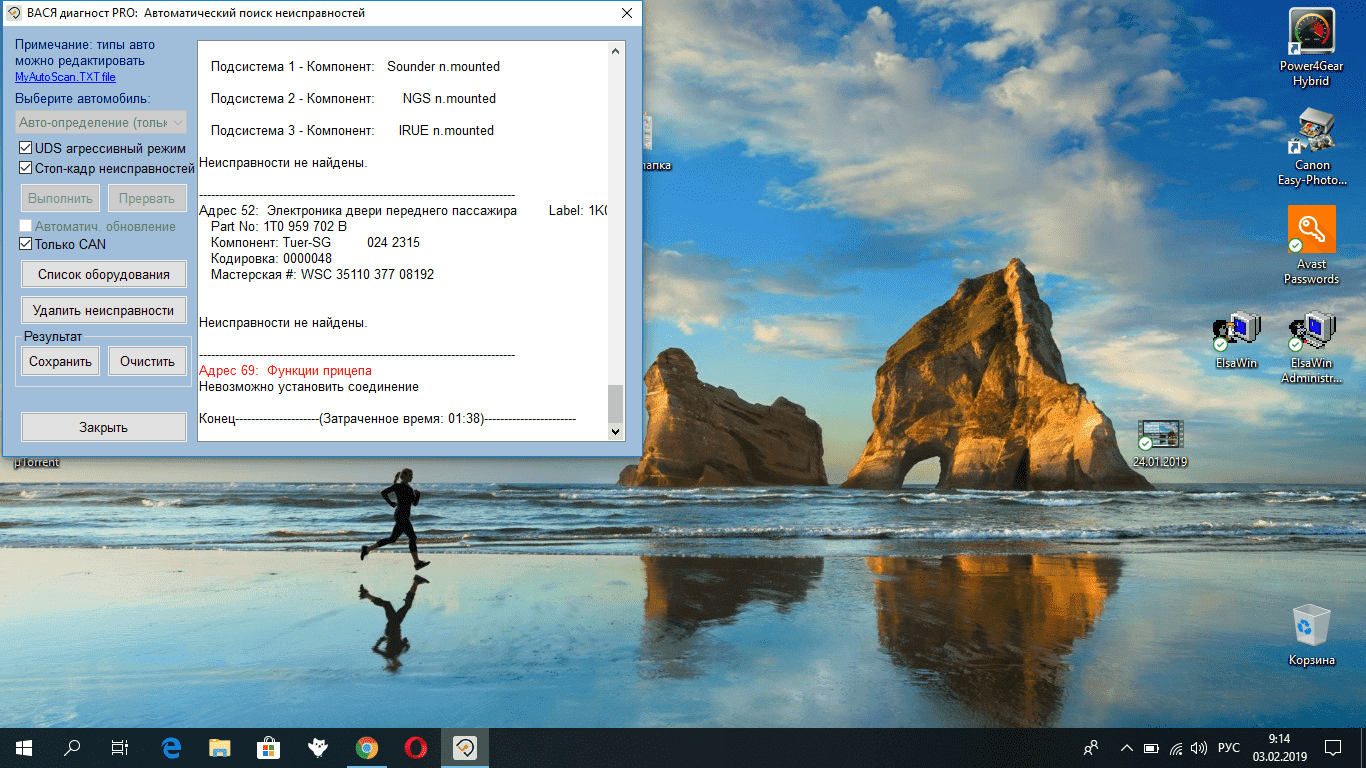

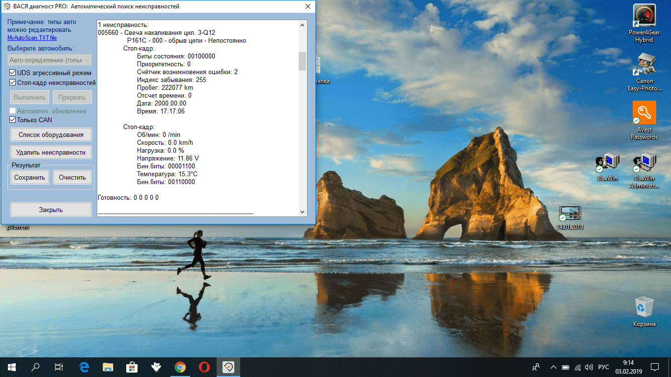

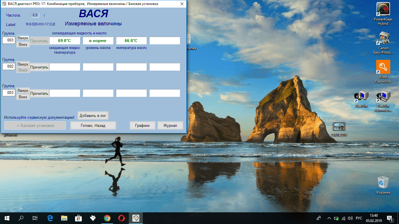

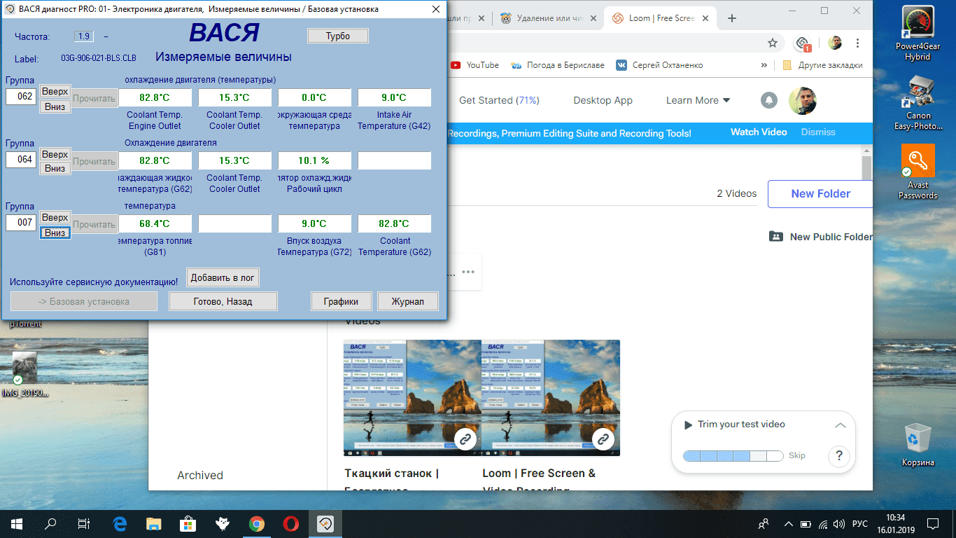

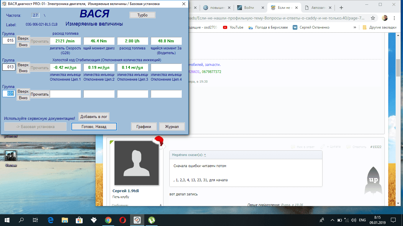

    Всем привет. Ломаю голову более трёх месяцев о расходе топлива, расчёты по заправке до полного и проезд 100км, и опять до полного выходило ~10.5 не в зависимости город, трасса(на ~1.5 меньше), зима или жара, режим езды за пять лет одинаковый.
    Начал заметно больше жрать мотор после поездки в Киев.

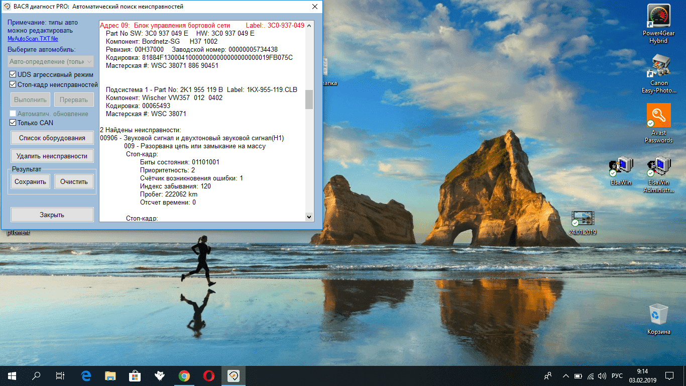

    1. Первое что приходило в голову и обсуждения на форумах, это не качественное топливо из-за которого забит топливный, либо воздушный фильтр забит. Заменил фильтра и масло. Топливный фильтр был черноватого цвета(фото не сделал)как будто в масле, первые мысли умер ТНВД, бросает масло в обратку, но уровень масла всегда гуд, давление в норме( не помню сколько, проверка была на Шкода Сервис).

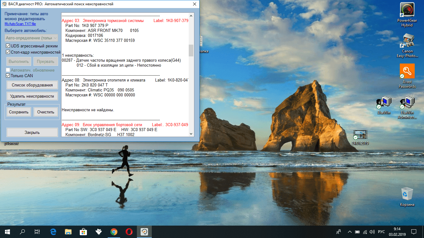

    2. Компьютерная диагностика на "Шкода сервис" три раза подряд не да особых результатов, так как это просто диагностика, хочешь выяснить?? вы думаю догадываетесь или знаете как официалы работают, методом тыка, начиная с датчиков (мне предложили так). После этих шнуров диагностов, кулил себе Вася диагност 18.9 PRO на сайте car2diag.ru.
    3. Тормозная система, после обсуждения и замене всех комплектов направляющих, колодок по кругу, трос ручника и чистки где было грязно.
    Не дало результата.

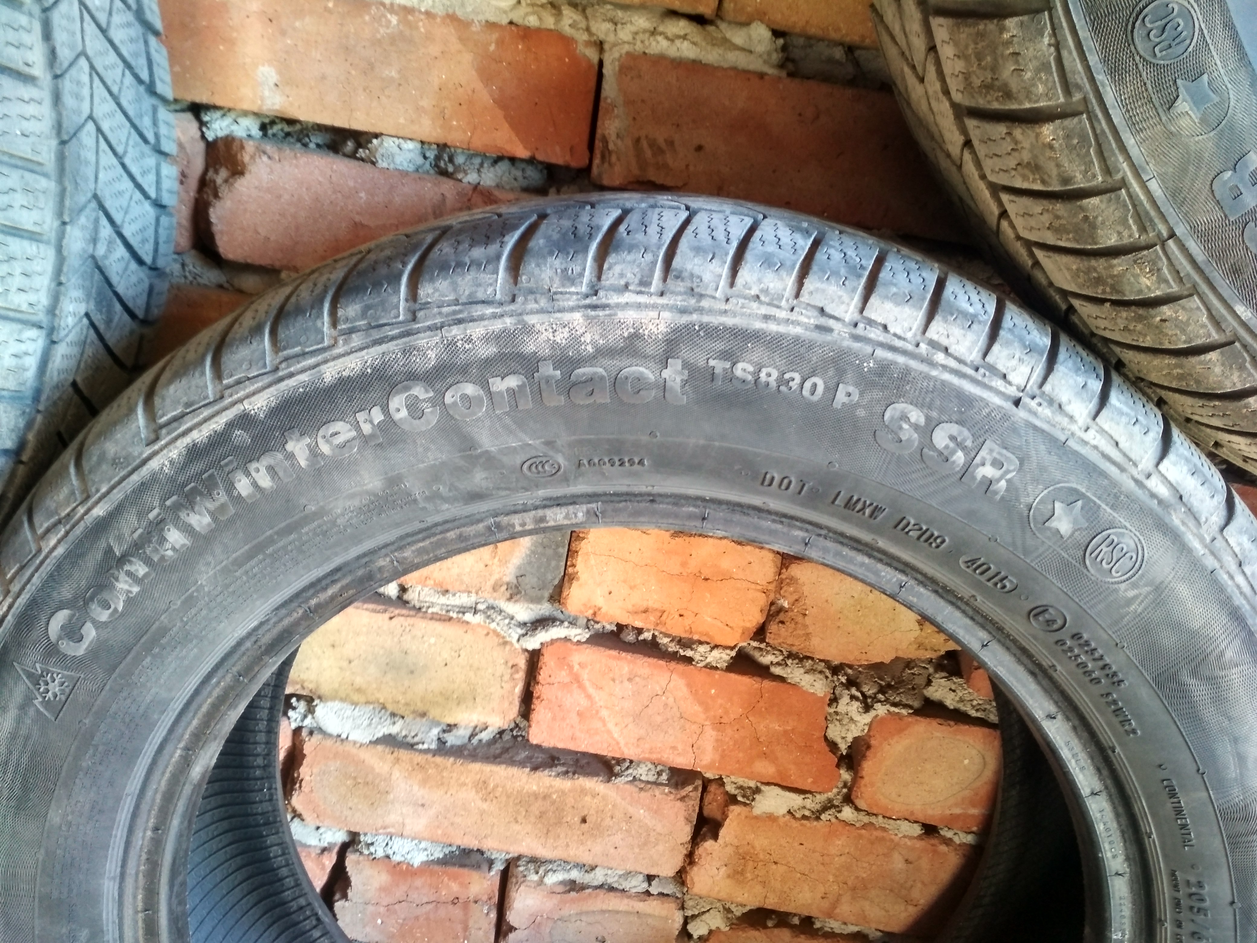

    4. Размер резины который стоял 205/60/р16, (фото приложил) так как эта резина тяжёлая и качал я её не более 1.4 атм., но её плюс гвозди не страшны и ямы пролетает на ура. Были предположения что это резина, потому как поставил её за три- четыре дня, как раз когда ехал на Киев. Вернулся до прежнего размера 195 65 р15, ничего не изменилось.
    5. Проверка на утечки из топливных трубок не дал результата.
    6. Удаление катализатора, после всех предыдущих проверок и записи видео, было принято решение вырезать, и заодно чистка впускного коллектора, егр и дроселя. После этих процедур, спору нет, машина поехала намного резвее, но расход не упал.

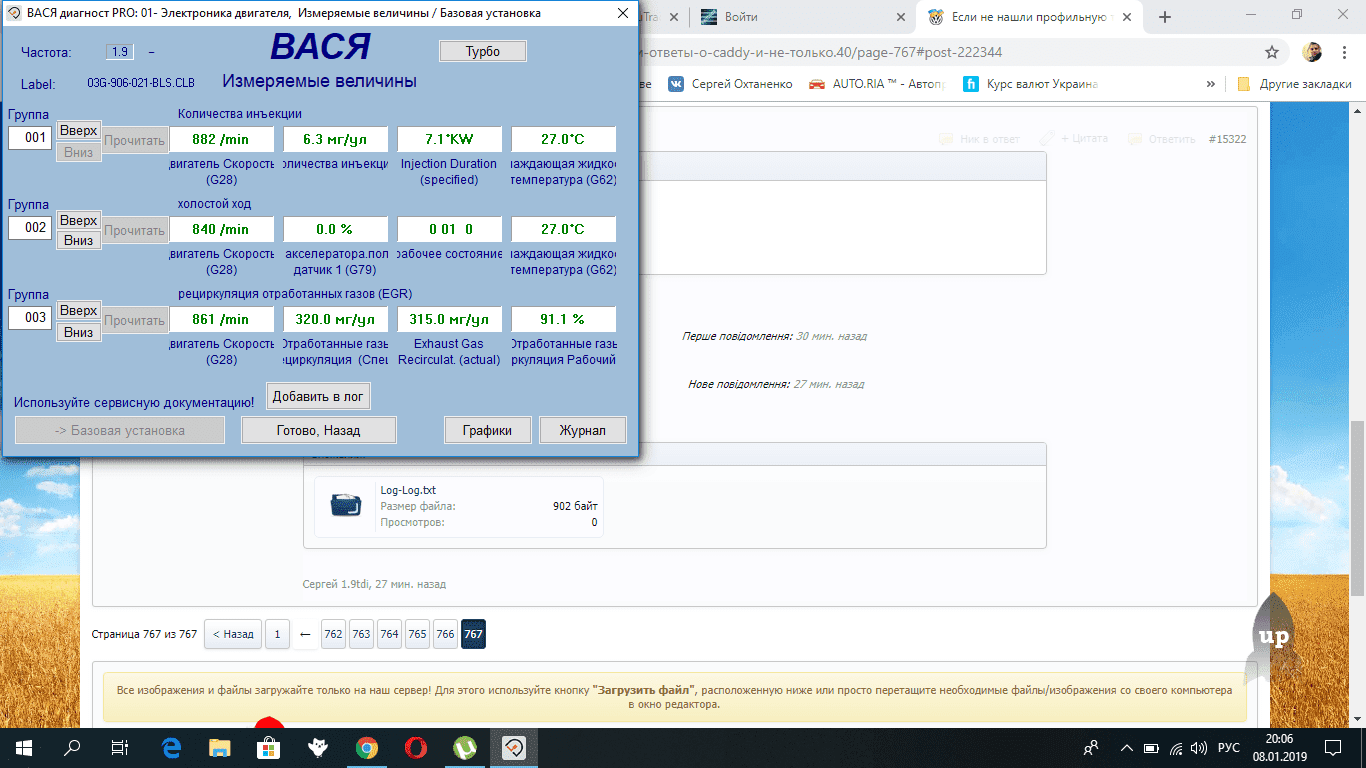

    7. И последние предположение неисправности ДМРВ. На этом этапе сегодня сделал запись, вроде правильно, так как ещё учусь работать на Васе 18.9 PRO. https://www.useloom.com/share/e12068e205324ba8917b14b0bcdb4304
    Видео смотрите тут
    https://www.useloom.com/share/0b51feb66d4c4b50a73cfc5e80fae8cd
    https://www.useloom.com/share/2b97013088e04a3c800129aa23435207
    https://www.useloom.com/share/6bf048b87051416d8e75d39be3c470c5
    https://www.useloom.com/share/9dd6d01e37564871bd3665ea3bf2f9c9
    https://www.useloom.com/share/1574addce9594d07be93166ed372bdfa
    Помогайте в решении проблемы. Спасибо.

    Ну у мене 205 60 16, причому не на Кадді, а на Seat Altea XL, фактично на 150 кілограм легчий тазік, та 1.4 атмосфери це дуже низький тиск. Може я і перекачую трохи ( бо люблю так), і качаю 2.3-2.4, та 1.4 це явно мало. Плюс у цієї резини розмір чуть більший, буде реальний пробіг на 3% більший, це теж враховуйте.

    Предыдущие фото и видео

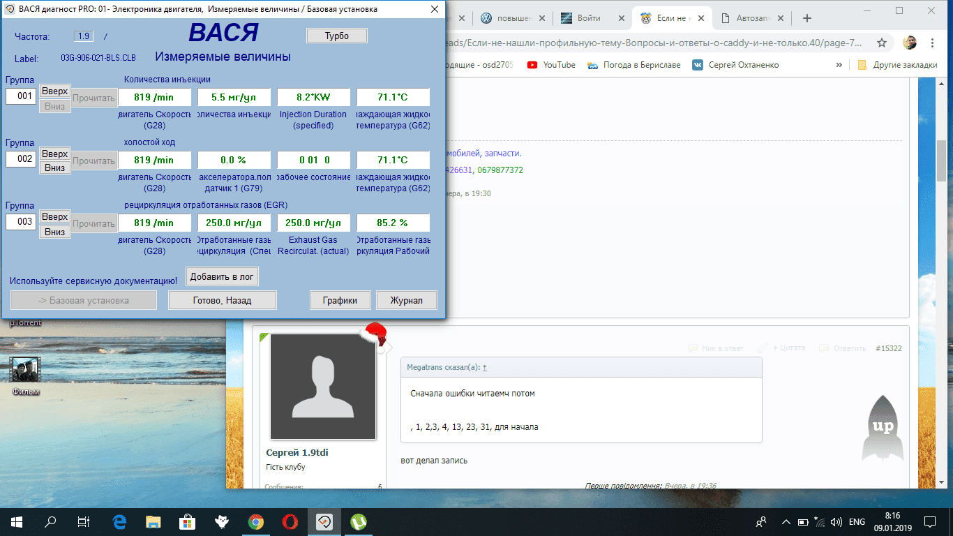

  4. Сергей 1.9tdi
    Сергей 1.9tdi Новенький
    59
    Берислав
    черный
    еще

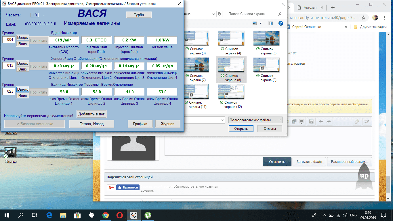

  5. Сергей 1.9tdi
    59
    Берислав
    черный
    еще

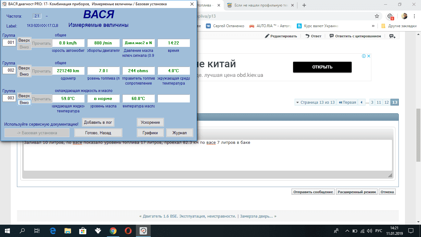

  6. Сергей 1.9tdi
    59
    Берислав
    черный
    и последние

    Yuran, эти все процедуру проходил не один раз, результат один и тот же. фото резины есть.
