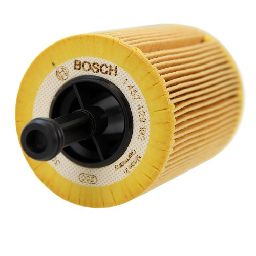

    BOSCH 1457429192 фильтр масляный

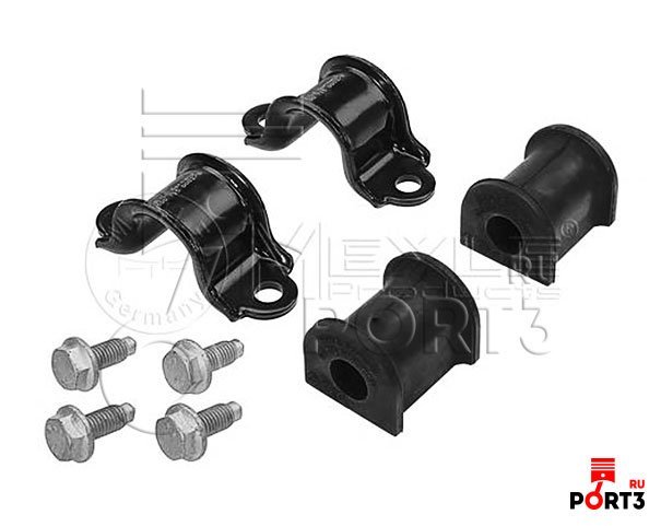

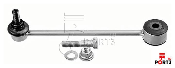

    Стойка стабилизатора переднего Lemforder (26774 01)
    Сайлентблок переднего рычага передний Lemforder (29916 01)
    Стойка стабилизатора заднего Lemforder (27872 01)
    Втулка стабилизатора заднего SWAG (30 92 7038)
