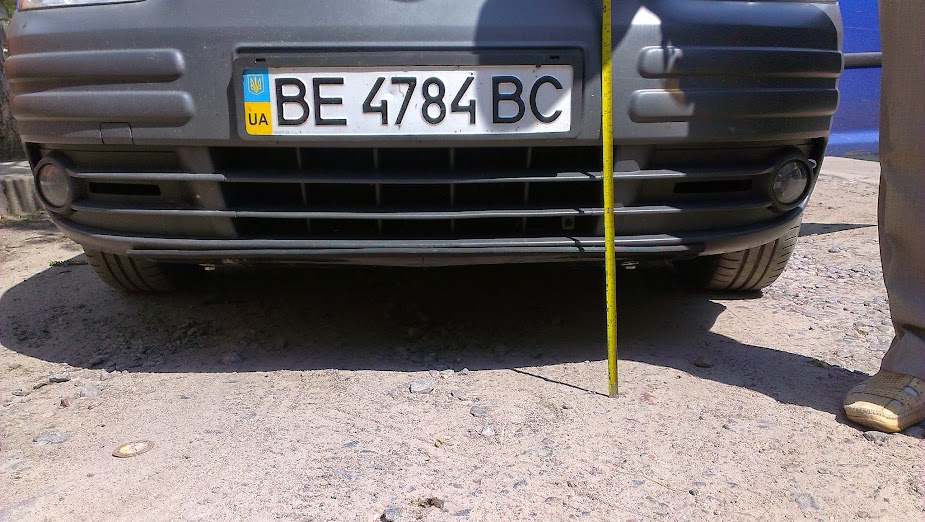

    Всем привет.
    Хочу развить тему про защиту двигателя.
    А именно, в стандартном виде защита имеет вот такой вид:
    http://www.caddy-club.in.ua/attachments/5900d1339504654-zaschita-dvigatelya-kalchuga.jpg
    она коротка и не закрывает передний бампер, нижнее крепление переднего бампера, и наконецто дорогостоющий телевизор на котором висит кучу разного бабла, в виде радиаторов, вентеляторов, датчиков.
    и поэтому предлагаю ее немного наваратить в сторону переднего бампера, как у (акулы молот), чтобы закрыть нижние крепления бампера и переводить всю нагрузку на саму защиту, снимая также нагрузку с телевизора.
    Вот фото первого короткого варианта Назавем его (Укороченный)
    Защита прикрывает весь двигатель и ложитца в нахлест на бампер
    [upd=1397383138][/upd]
    http://www.caddy-club.in.ua/attachments/29654d1381329077-zaschita-dvigatelya-img_1114.jpg
    http://www.caddy-club.in.ua/attachments/29655d1381329098-zaschita-dvigatelya-img_1115.jpg
    http://www.caddy-club.in.ua/attachments/29656d1381329119-zaschita-dvigatelya-img_1116.jpg
    http://www.caddy-club.in.ua/attachments/29652d1381329030-zaschita-dvigatelya-img_1108.jpg
    2. Второй вариант длинее нахлест на 4 см , назавем (лодочка), напоминает нос лодки. ( не 87см , а 91см!!)
    Также нужно будет в комплексе добавить вот это
    для всей авантюры нужно
    1 уголок 45х45 90 см
    2 проф труба 40х20 50 см
    3 проф труба 20х20 50 см
    4 круглая труба 32 1м 20 см
    сварщик с руками, мои фото пошаговые , и ваше желание, сваршик с полуавтоматом, газосварка не нужна, стоить это может от 500 грн до 1200 грн все зависит от жадности сварщика, железо все стоило примерно 90 грн.

    на всякий случай : тема создана для обсуждения технических нюансов.

    Щодо ідеї росі і Лазерщика. Мені здається заводити її на бампер губою зіпсує зовнішній вигляд. Так само зі своєї дзвінниці не бачу резона закривати по колу бампер внизу. Буде зазор між металом і бампером, не феншуй імхо. До того ж на швидкості захист буде "черпати" повітря не слабо, аеродинаміка погіршиться :D, збільшиться навантаження на захист і на точки його кріплення, ще вирве не дай бог, якщо погано закріпити

    Щодо ідеї росі і Лазерщика - ідея :good:
    але щоб не змінювати аеродинаміку "губа" не має виглядати, а має бути за бампером.

    Насчет проекта защиты - идея как раз лучше остальных самопальных! Тем, кто считает, что слишком длинная, значит вы еще не меняли "дешевый" телевизор!!!

    Poci, а можна фото в лоб бампер + захист? А звідки росі ?
  19. no name
  20. Diesel Euro4
    За фото :good:
    Но про нахльост мені ідея поки не подобається, буду думати.
