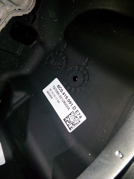

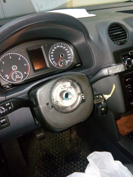

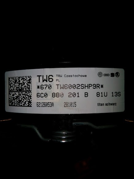

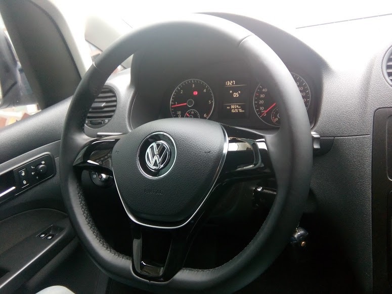

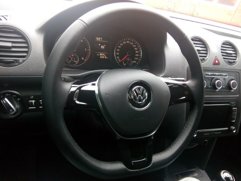

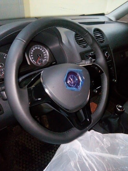

    На Новый год, подарил коню своему - руль.
    Процесс замены очень прост, в задней части баранки, два отверстия с зацепами. Плоской отверткой нажимает и снимаем подушку:
    выкручиваем болт и отщелкиваем шлейф подушки.
    В обратной последовательности ставим новый руль.
    Вуалля:
    Конечно, можно было поставить мультик, не намного дороже. Но у меня к этому + подрулевой+мфа+ и мафон, для полного оргазма:D, не готов.
