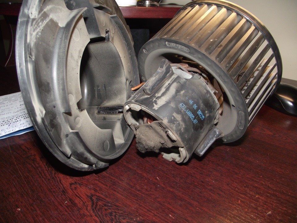

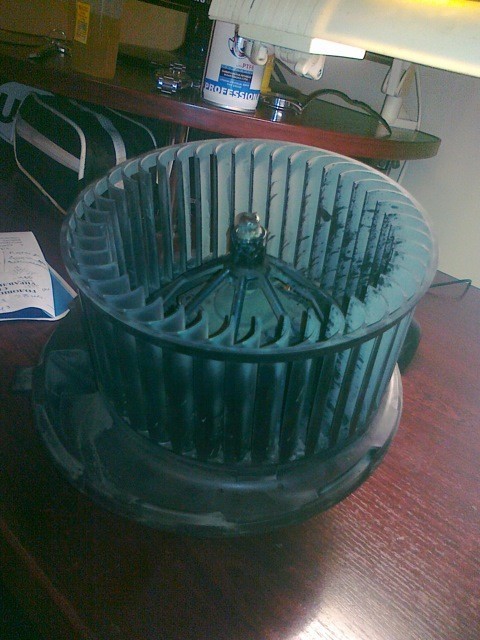

    Тоже начало иногда попискивать на 2 скорости. Прочитав две темы, эту и «ТО печки» решил почистить. Снять просто. А вот как сам разьем с проводами вытянуть из кожуха не понял. Как в анекдоте про волка и колобка, крутил все это дело, вертел, отверкой тыкал туды-сяды, минут 10 наверное, пока не допэтрал. На кожухе надо пластинки отверткой развести с двух сторон отверткой плоской, подковырнуть, и разьемчик вышел.
    Почистил. Смазал немного маслом моторным, использовал шприц. К нижнему подшипнику не добраться, согнул иглу и накапал гдето 0,1-0,2мл, правда не знаю, куда это масло там попало, но на душе спокойней стало)

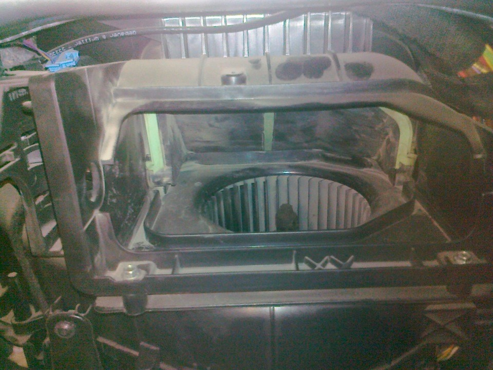

    Когда ставил вентилятор наместо, решил посмотреть что там и куда. Я к чему, где то здесь на форуме, или не здесь, писали, что вентилятор стоит после фильтра салона. Это не так. Перед вентилятором повыше только сетка от листьев и крупного всякого мусора.
    Под решетку, где дворники фонарем посветил, а из салона видно, что свет пробивается.

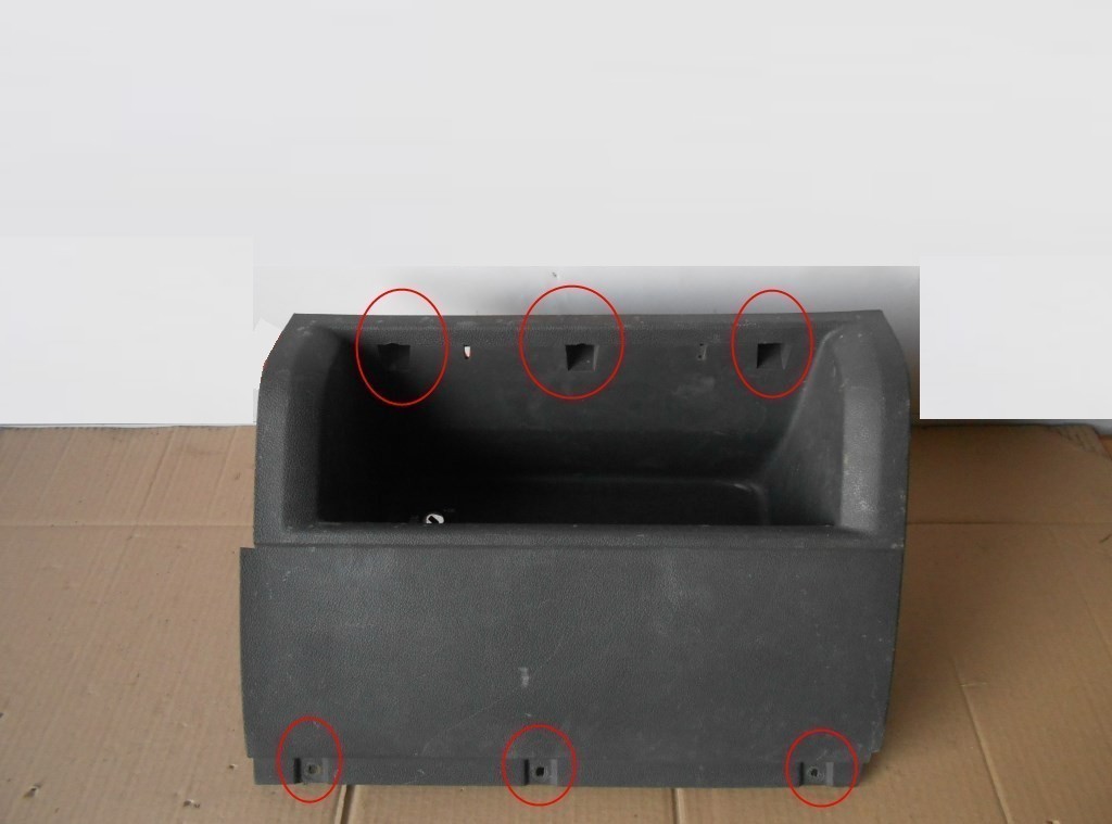

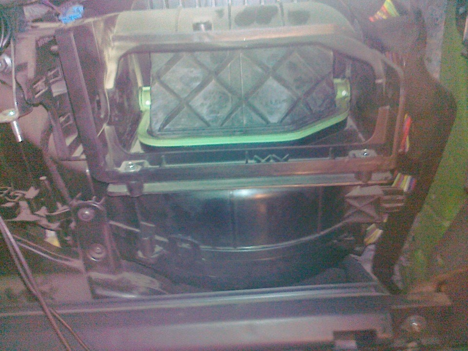

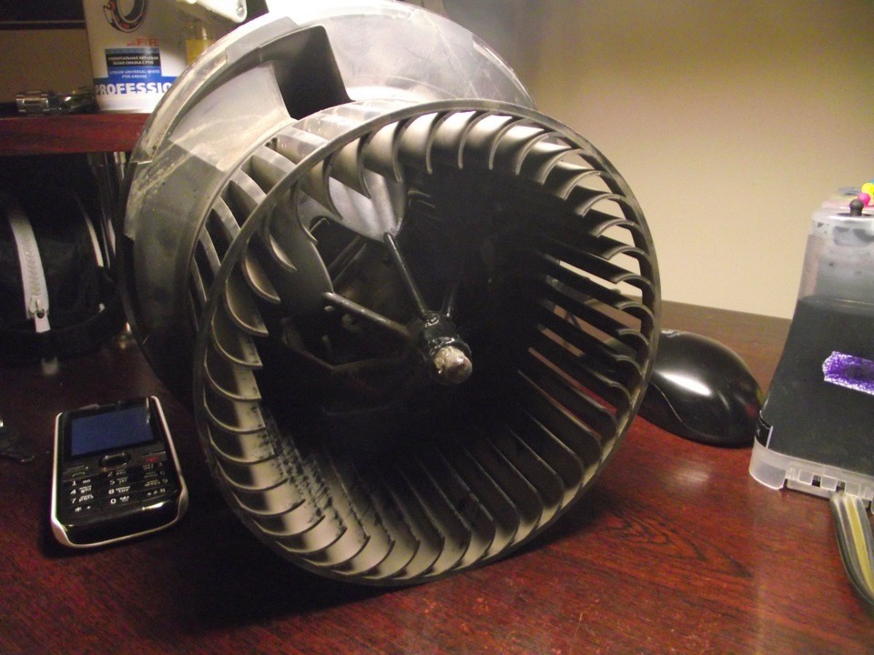

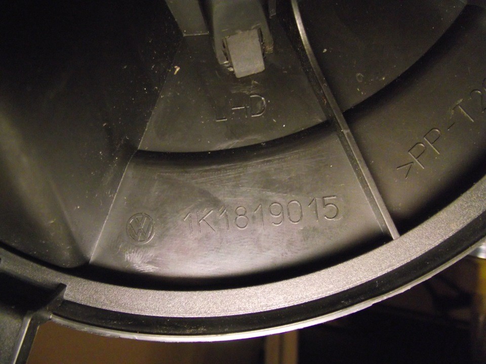

    СНЯТИЕ, РЕВИЗИЯ
    нужно снять бардачок, 6 (шесть) саморезов под насадку Т-20
    все равно нет доступа:(
    но в CADDY есть эта чудо кнопка;)
    открывает доступ почти ко всему

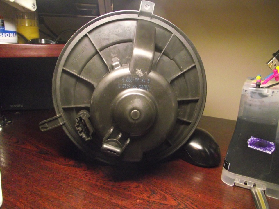

    для смазки использовал масло для швейных машинок
    и смазку в баллончике для труднодоступных мест
    ну и сам вентилятор:)
    948dc5cs-960.jpg 208dc5cs-960.jpg f68dc5cs-480.jpg ef0dc5cs-960.jpg e88dc5cs-960.jpg

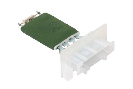

    + ко всему может не работать резистор отопителя (если вентилятор не реагирует на переключения скоростного режима, а крутить только на 4 скорости)
    VAG 1K0 959 263 A Резистор отопителя

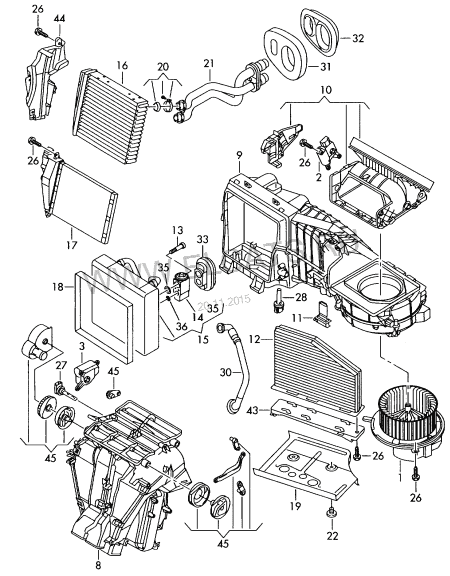

    резистор позиция № 11
    вентилятор позиция № 1
    :hi:
