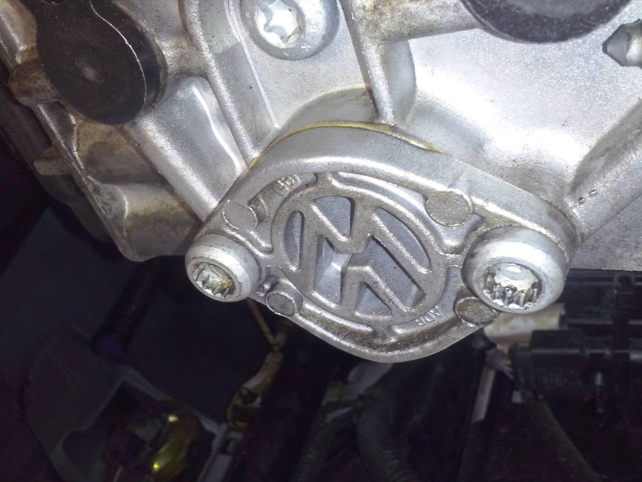

    Требуется помощь знатоков .
    Потеет КП вот в этом месте (символично:)) viber image.jpg на что посадить (как вариант герметик виктор рейз).
    И по поводу заправочных объемов если я правильно понял 1,9 в "сухую" , а при замене 1,7 л LZY

  3. Noble
    Денис VW, Поддомкрать левую сторону и залей 1.9л
