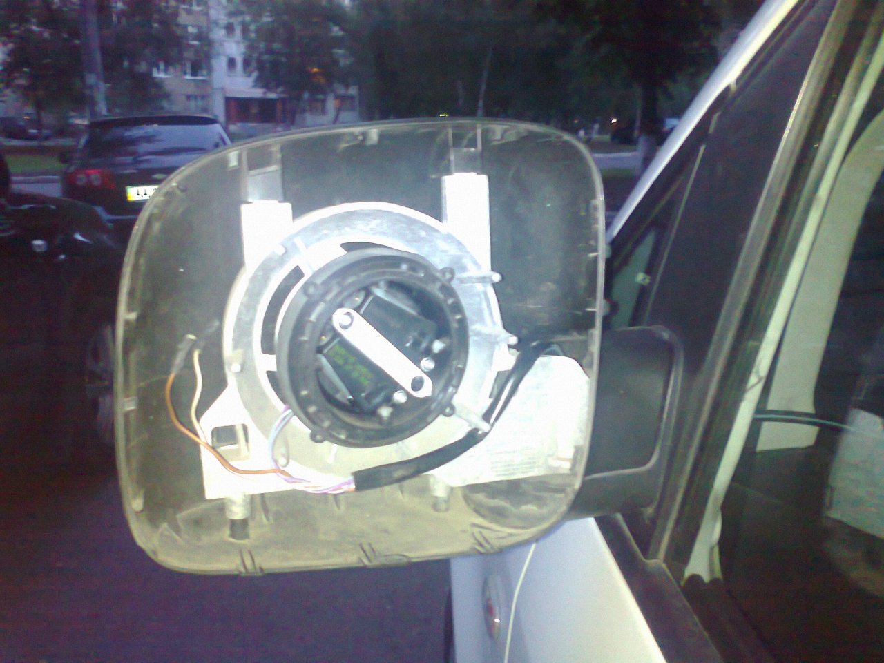

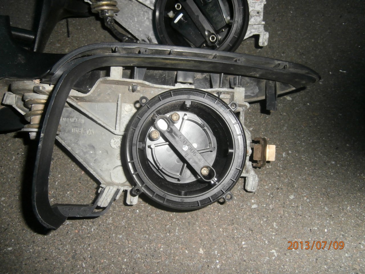

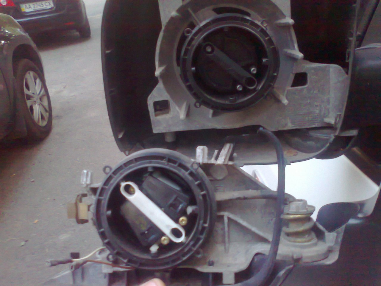

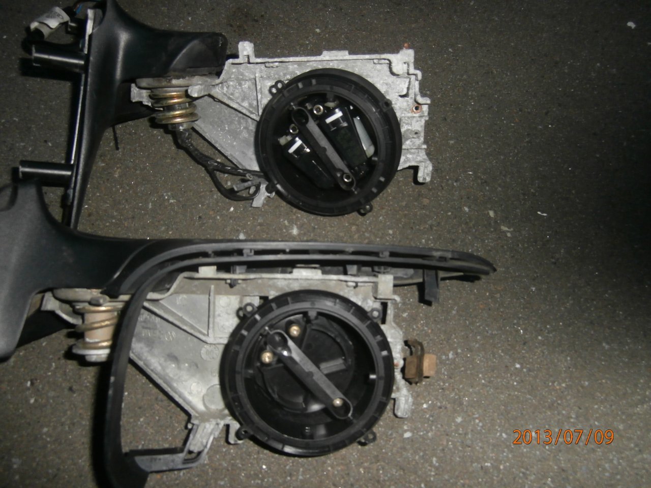

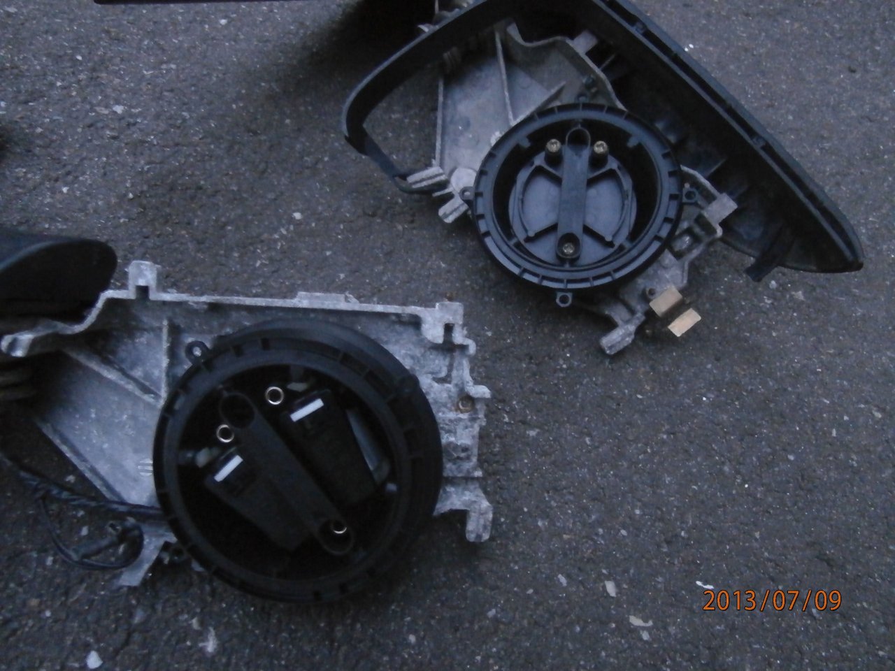

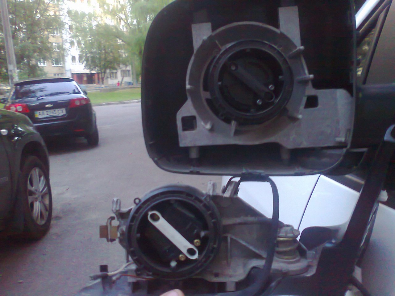

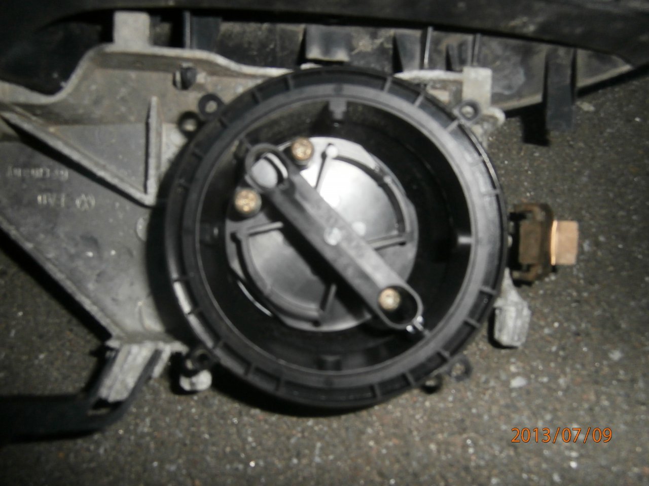

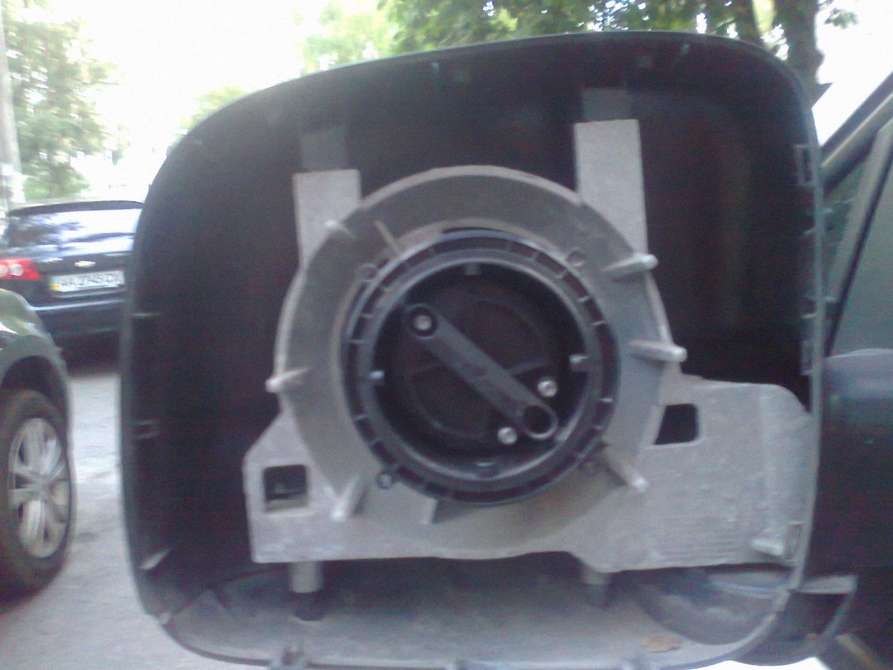

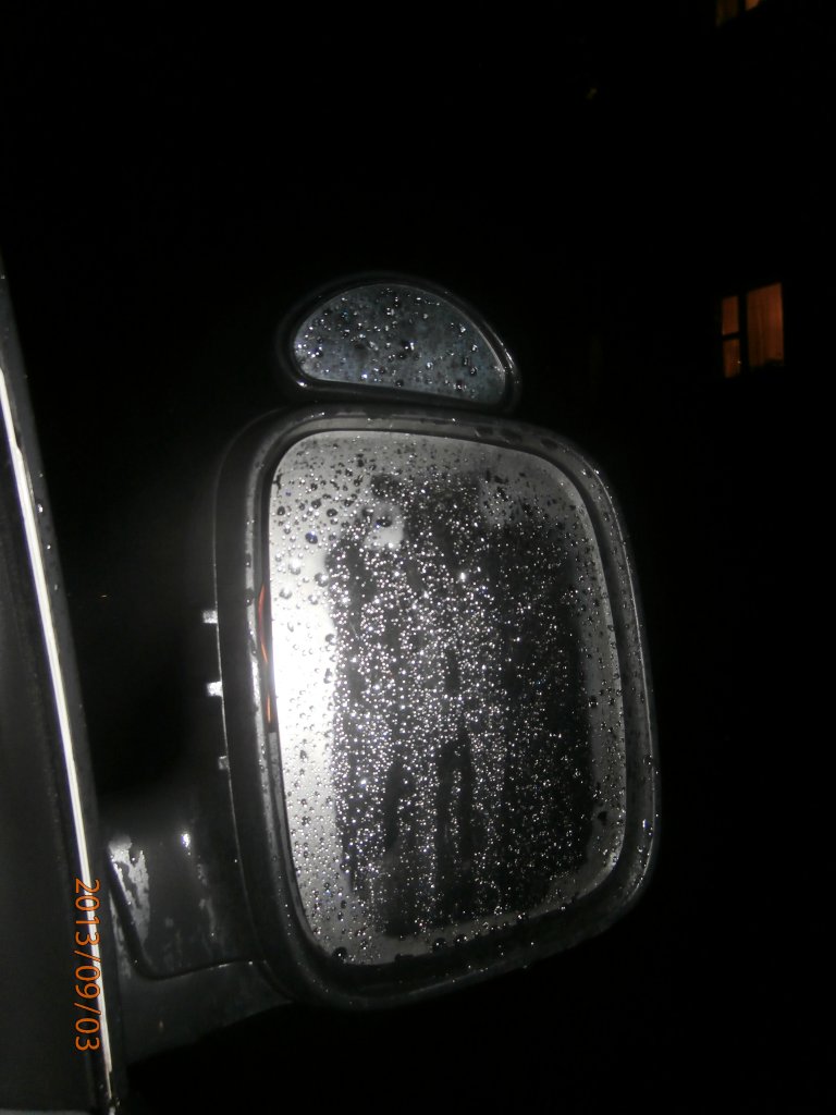

    И так, после установки оригинальных стеклоподъёмников, так как по двери проложена вся проводка, и нужная и пока не нужная, загорелся установкой электрозеркал. Были мысли над турановскими, но… цена.
    Чисто случайно заежаю к знакомому, а он пригнал на разборку Гольф 4 англичанин. Кто не знает, у праворульных машин угол наклона зеркал к кузову совсем другой, поэтому у нас они никому не нужны. Подарили на эксперименты. Разбираю я свое зеркало и … в шоке, механизм один в один. Самым тяжёлым оказалось протянуть провода в салон. Пока полностью не снял свое зеркало — не получалось. Сначало сделал левое зеркало, заменил зеркальный элемент на обогреваемый и подключил джойстик, также сделал правое. Всё работает.

    По большой вероятности нам подходят механизмы с таких зеркал:

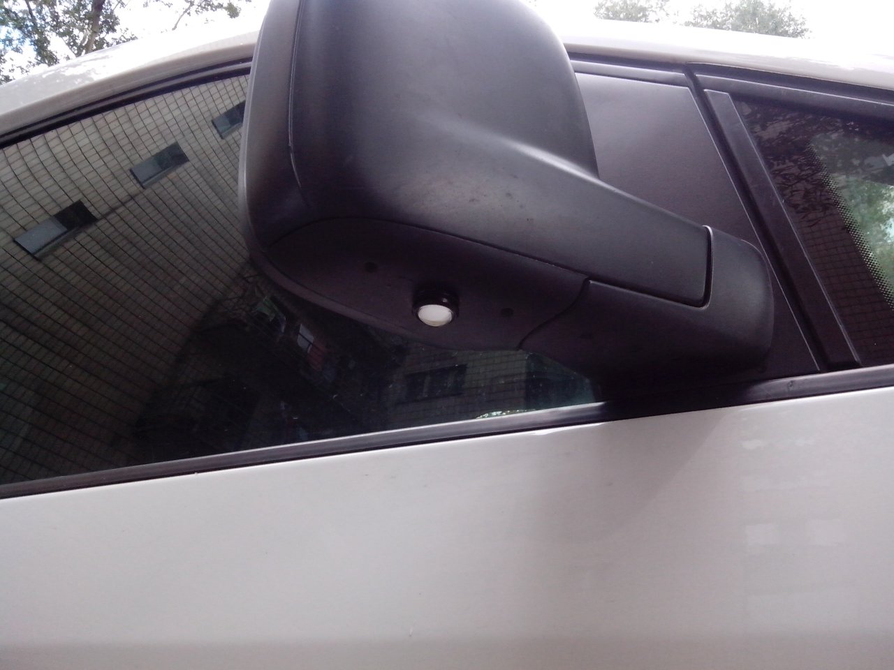

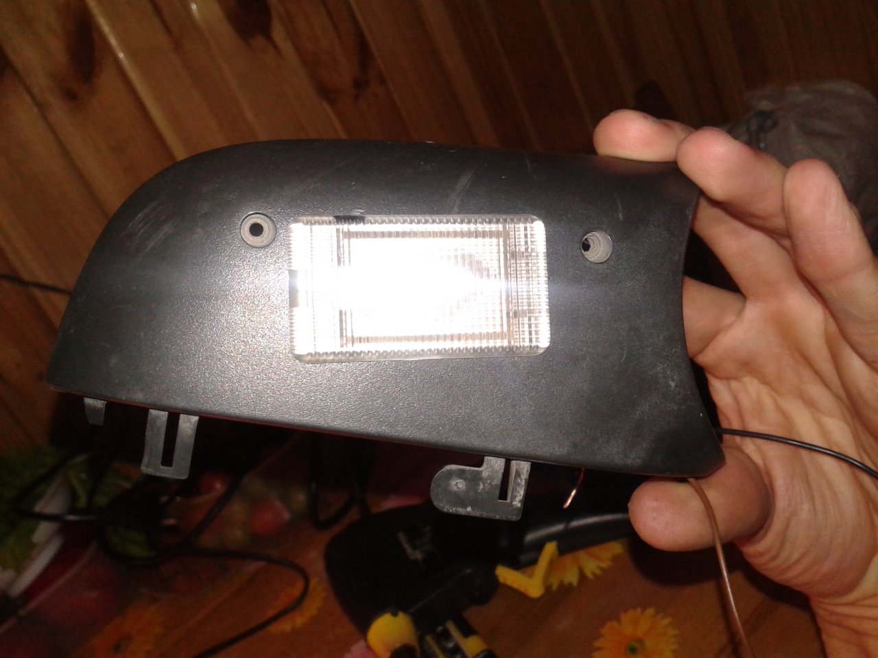

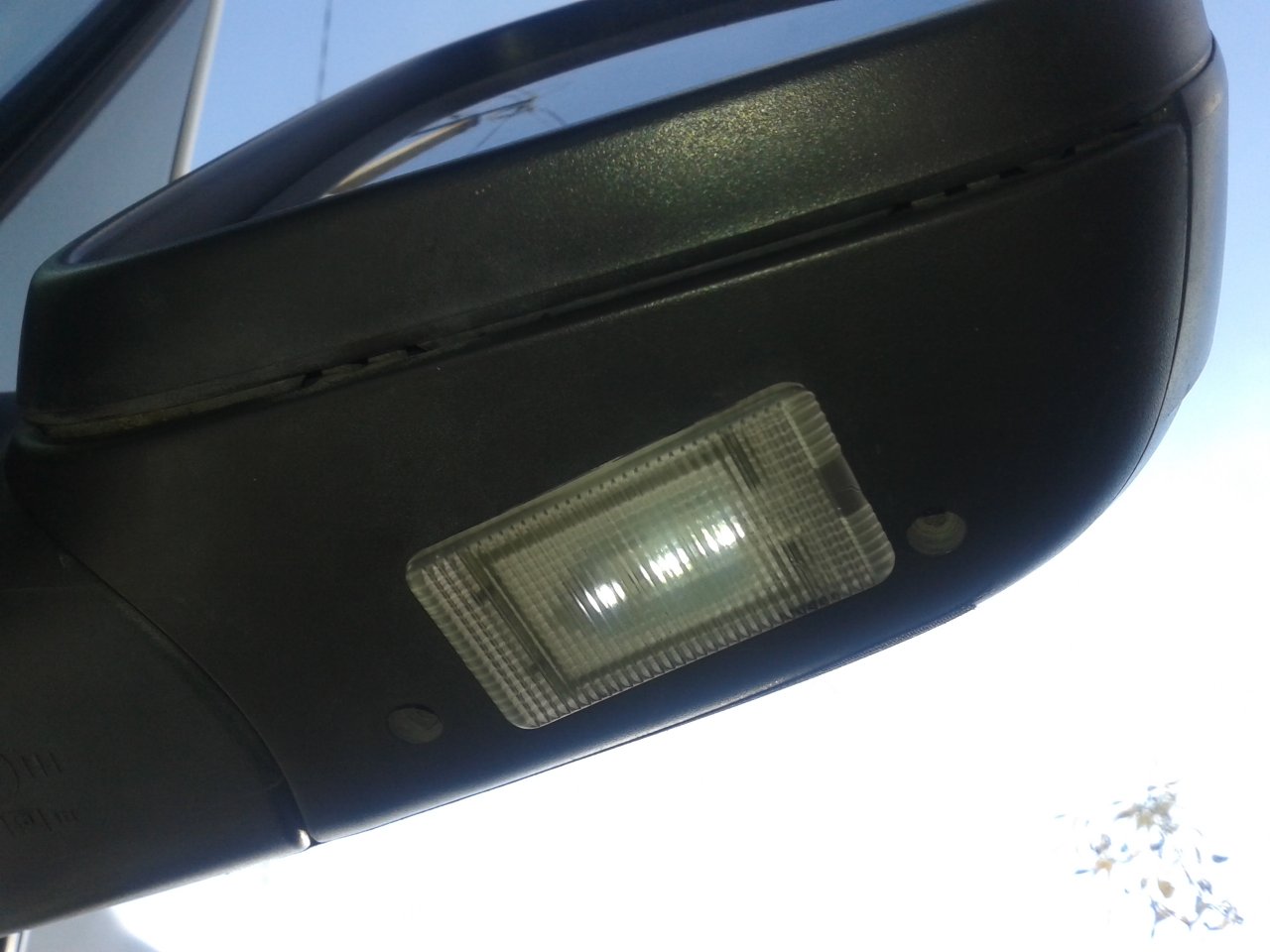

    Подсветка зеркал

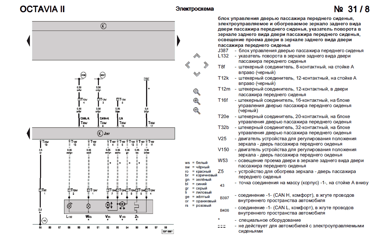

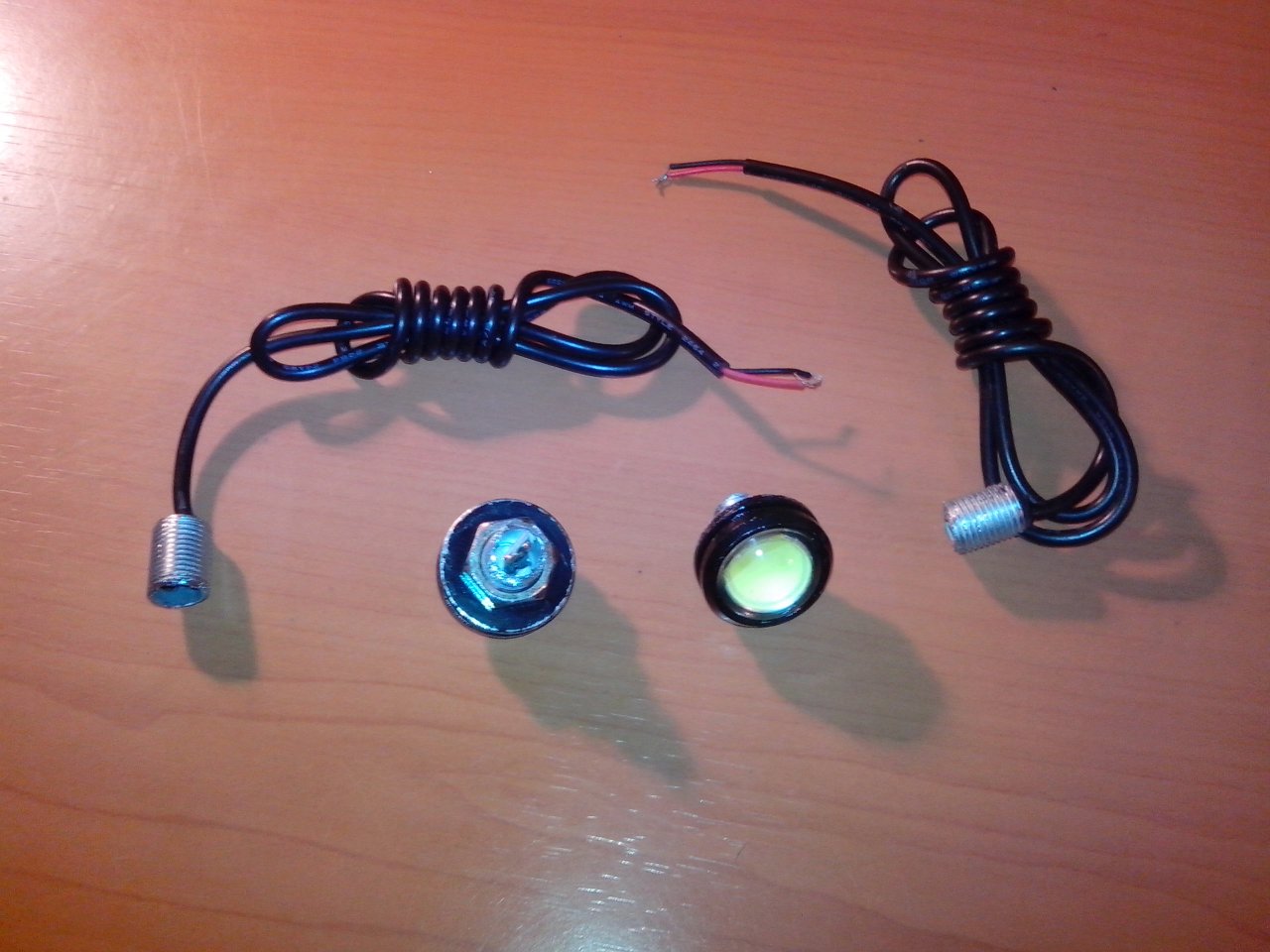

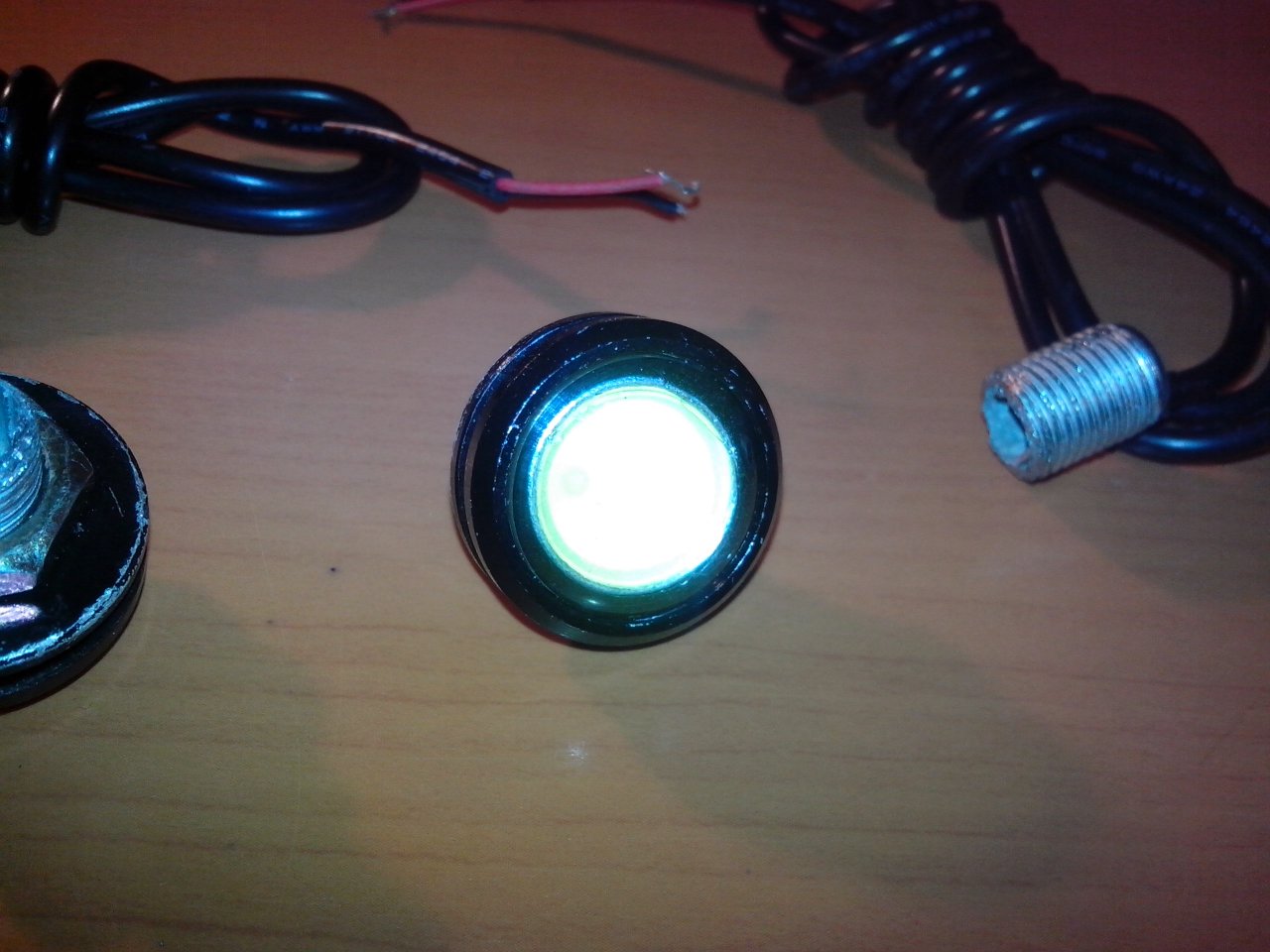

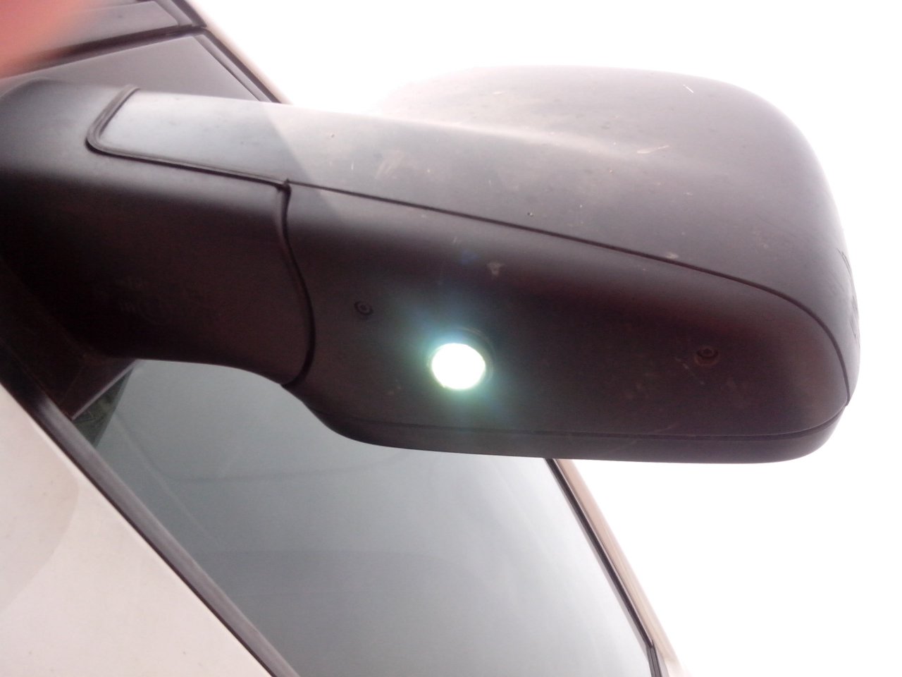

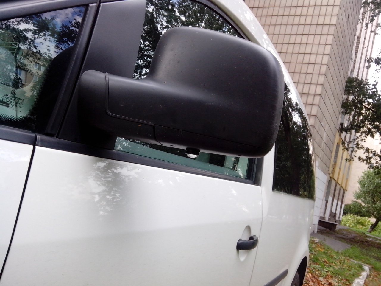

    Еще когда снимал себе дверную проводку с Октавии А5, увидел на зеркалах стоят фонари для подсветки. Но тогда хозяин их отдельно не продавал, только с зеркалами (очень жаль, что я тогда их не взял с зеркалами((( ). И тогда же у меня появилось желание сделать и себе подсветку. Как оказалось, наши блоки управления дверей ее поддерживают, по схеме с Эльзы надо просто добавить один проводок от блока к зеркалу (на блоке управления двери разъём 16-ти контактный, тот же, что и подключение зеркала ( не тот что кнопки эсп и подсветка двери) и в нем 10-й пин отвечает за подсветку зеркала, на пассажирской стороне тоже 10 пин. Если интересно, то также поделюсь, что в этом же разъёме 13-й пин отвечает за повторитель поворота, и еще там есть моменты с годами выпуска, может на разных годах быть чуть по-другому), а масса берется с подогрева зеркал. И в конце подключаем комп и прописываем их отдельно в блоке управления двери водителя и блоке управления двери пассажира переднего сидения. А для подсветки я использовал диодные линзы, они конечно и выпирают с зеркала, но на скорости не свистят, да и не особо их заметно там. Светят классно, на фото не передается даже половина яркости освещения вокруг машинки.

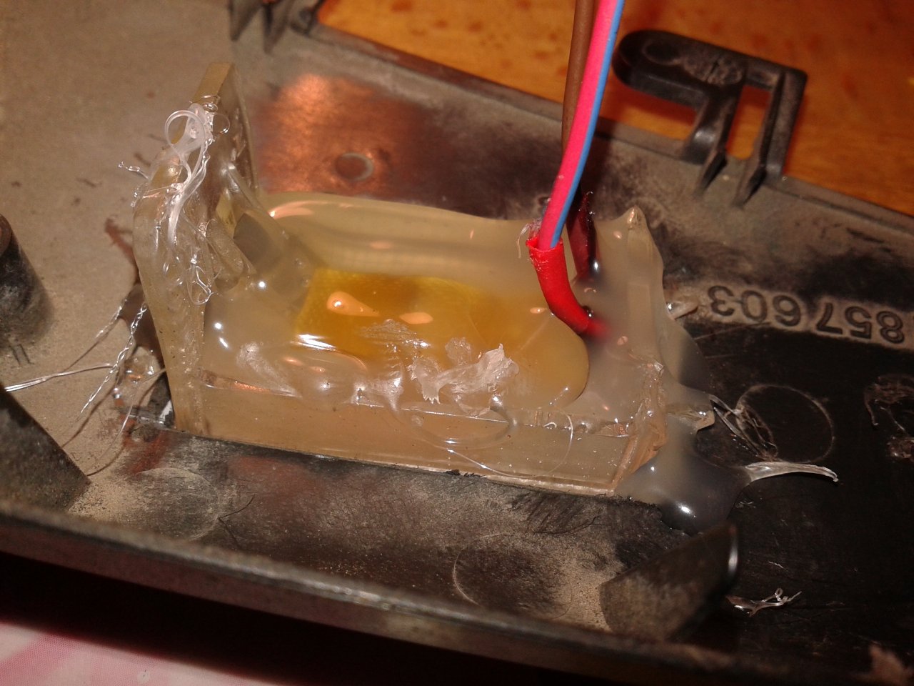

    Такие диоды использовал, пришлось их укоротить, а то упирались в корпус зеркала.
    IMG_20130923_190010.jpg IMG_20130923_190021.jpg IMG_20130923_190110.jpg IMG_20130923_190132.jpg IMG_20130923_190206.jpg IMG_20130925_134614.jpg IMG_20130925_134646.jpg IMG_20131008_134651.jpg IMG_20131008_134701.jpg IMG_20131008_134711.jpg IMG_20131008_183318.jpg IMG_20131008_190252.jpg IMG_20131008_190359.jpg IMG_20131008_190424.jpg

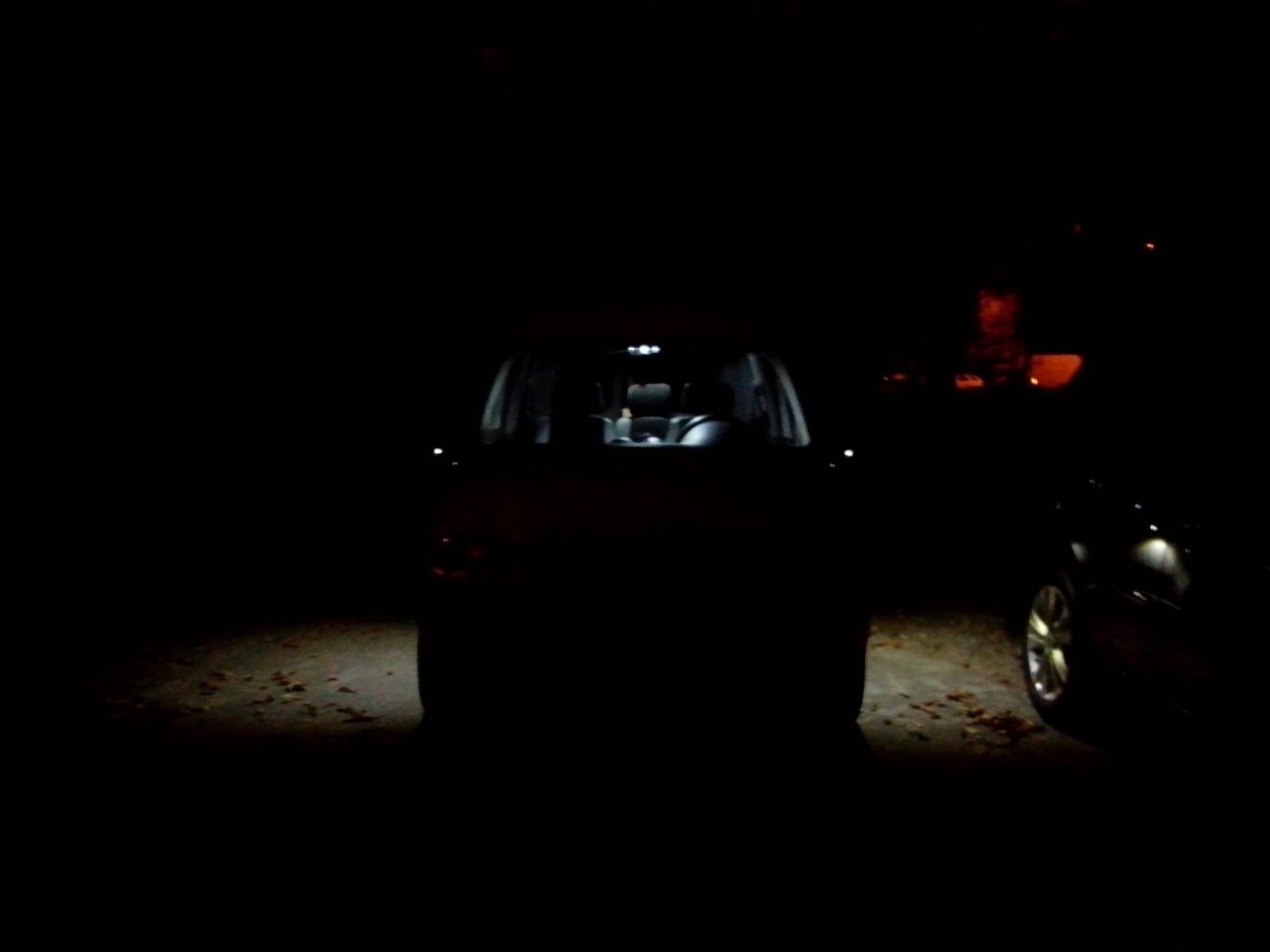

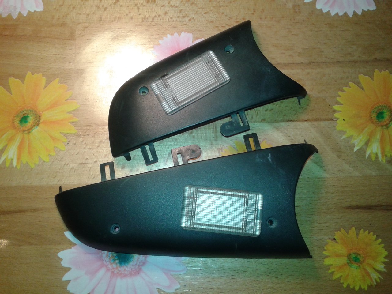

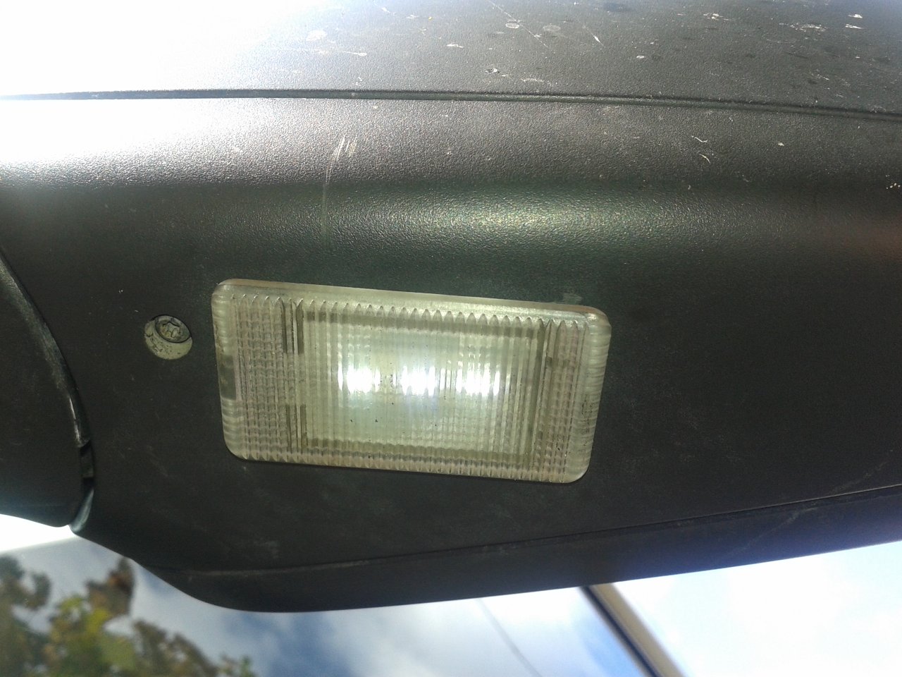

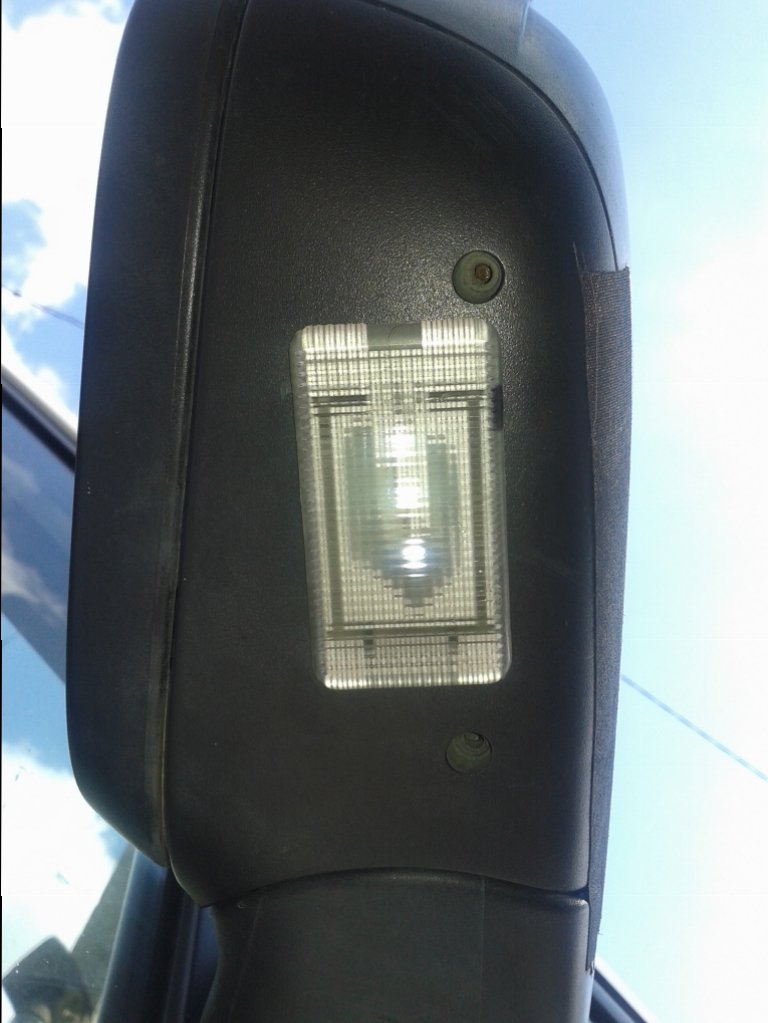

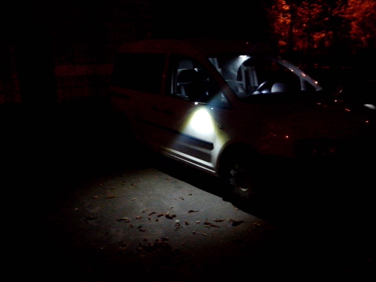

    Иду к машине, за метров 10 нажал на ключике открыть машину — все засветилось, пришёл, сел в машину, дверь закрыл — потухло. Потом дверь открываю — загораются и тухнуть, когда на ключе нажимаю закрыть. Вобщем светится в таком же режиме, как потолочный плафон, когда стоит в режиме на открытие двери. Это штатная ВАГовская опция, на всех легковушках, кроме базових комплектаций ставится.

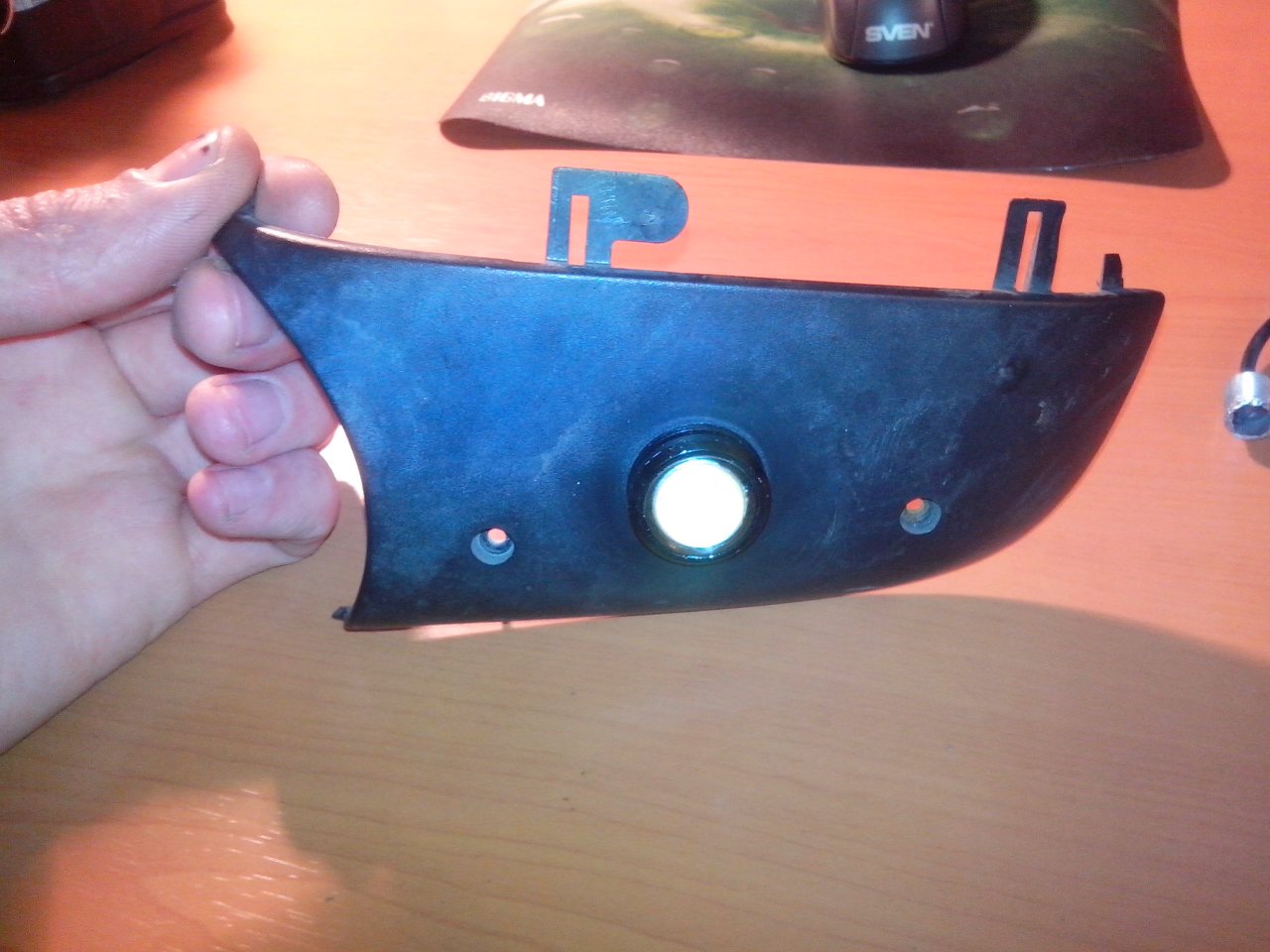

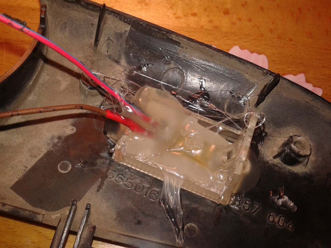

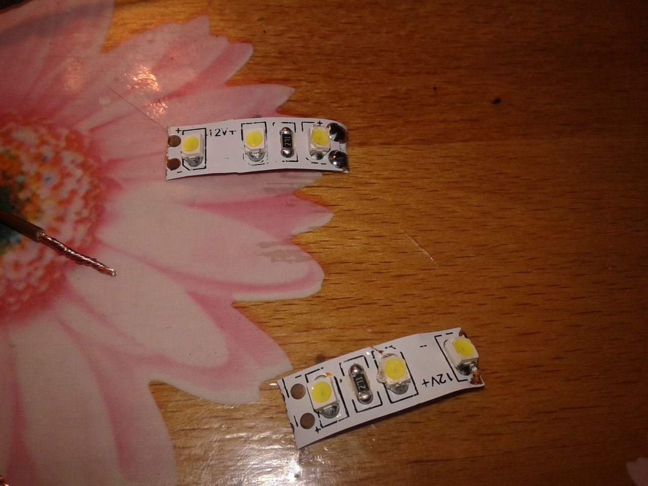

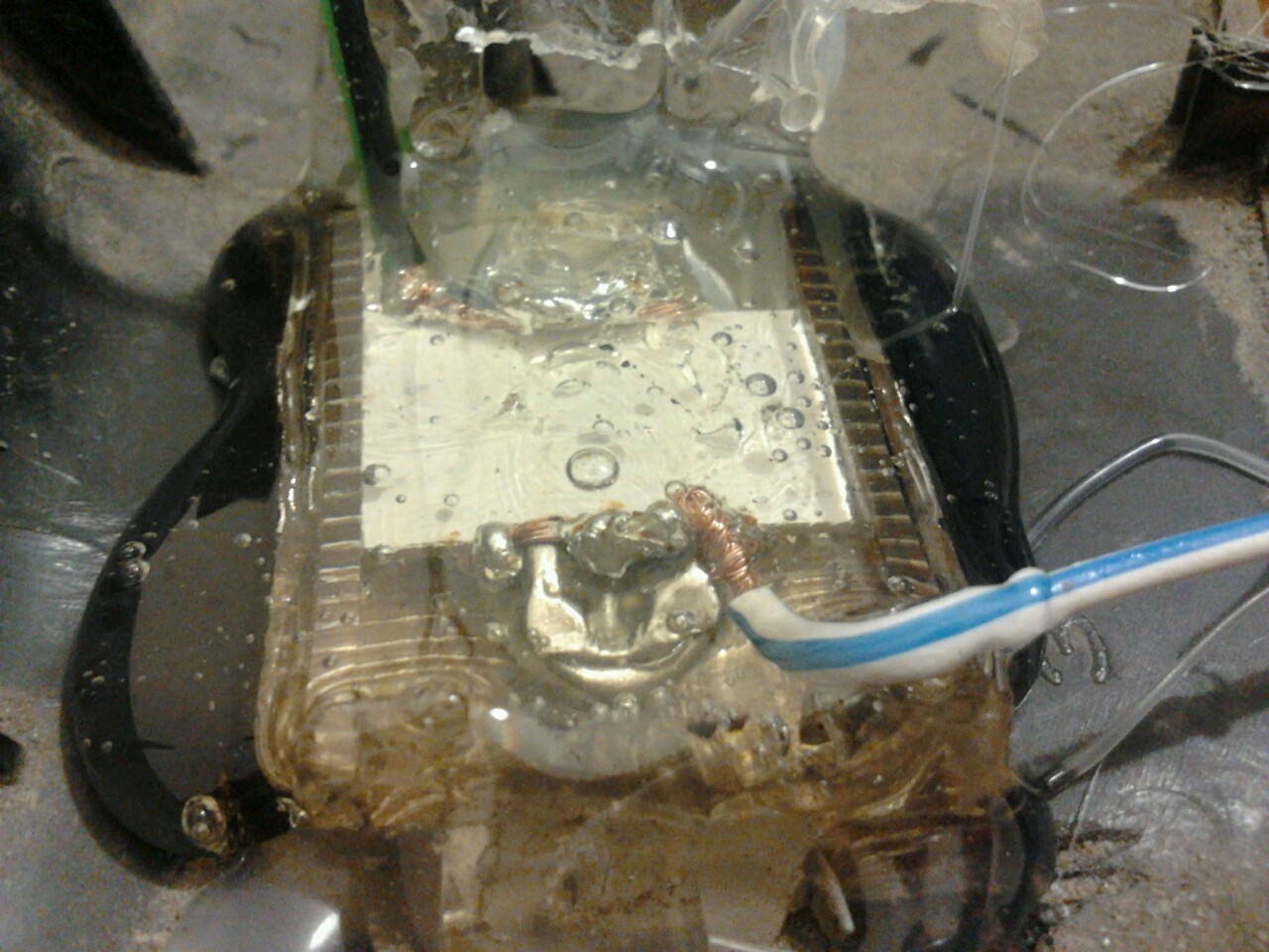

    Но уже через месяц одна сторона потухла, попадала влага и металлическая часть плафончика заржавела. Второй светил больше года, сам так и не потух. И я решил поменять плафоны. В плафоны использовал ленту с 3-я СМДшными диодами и все заливал термоклеем. Но жаль, что мало взял диодов, эффект от них хуже, чем от предыдущих(
    Полгода- полёт нормальный.

    Схема подключения (с шкоды, как у меня и большинства кедов)
    Полностью схемы сюда не загружаются, кому надо, пишите, скину на почту.

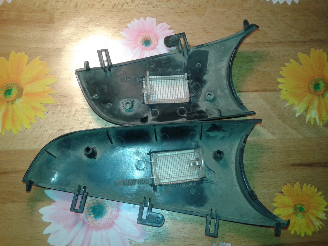

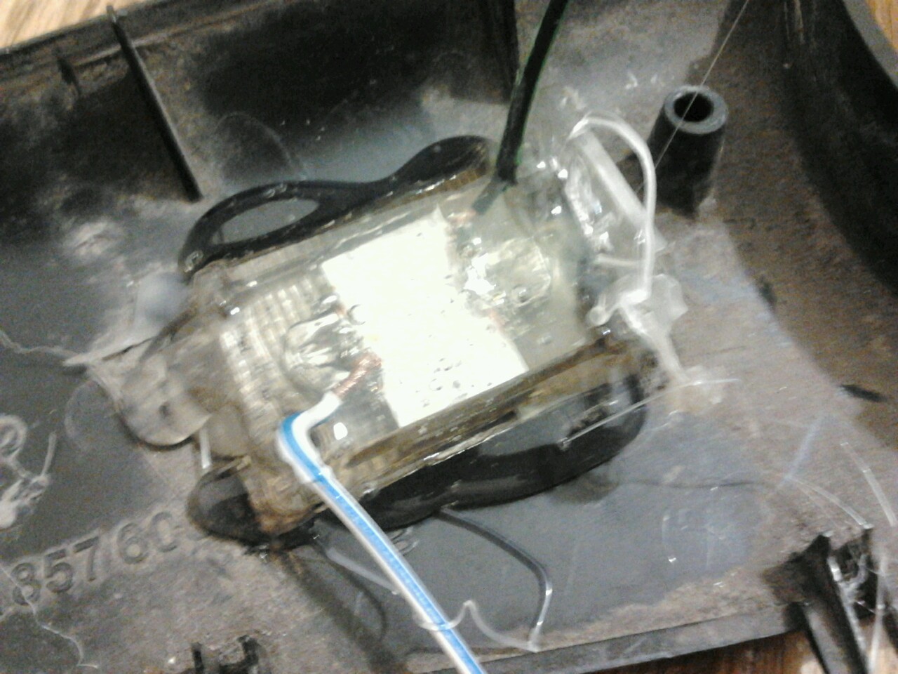

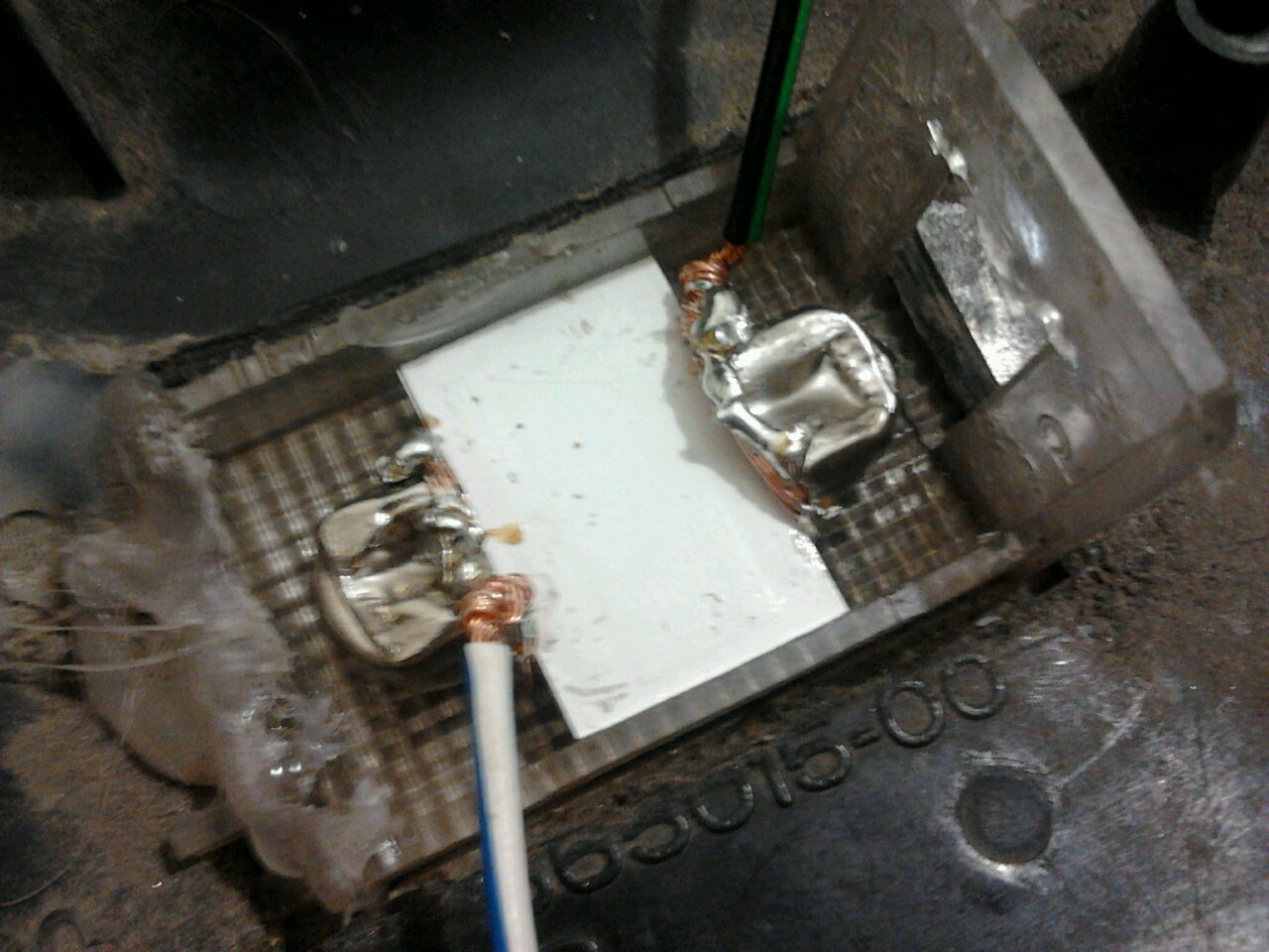

    Опять переделал подсветку - мало мне было света с 3-х диодов. Взял диоды помощнее. Чтобы они плотнее лягли на плафон - пришлось позажимать края.
    image-50cb54097cf1c1a60c8f8a1df7b85a48e3d4a443a62f6e2fc0b61e1b646614c1-V.jpg image-67ff78a1d14dca81d553bc7464e0a7669ad910dc1f25422298ce853ff6f978ba-V.jpg image-d2ffc36d0379b07795519472395374a65e6c2e9f5f6e66687da01a858c6dd0aa-V.jpg image-90d1034ce6fdd821f05f0c32875e432d45e91b8d3e7abc614922f86e3aea6287-V.jpg image-6bc00f9fca27891cfb5693ed3fa47a7ee917562f6c771cb226e9be4a2134c08f-V.jpg image-6f644ab11d83d59e3cc871762340a6d1e895430dea1e1866898914288eea2f31-V.jpg image-033a43aae15036af36acbff228770e9acc355a37f8e8cd84fd4f6f2c22a070f3-V.jpg
    Теперь свет - как был первый раз от линз.
